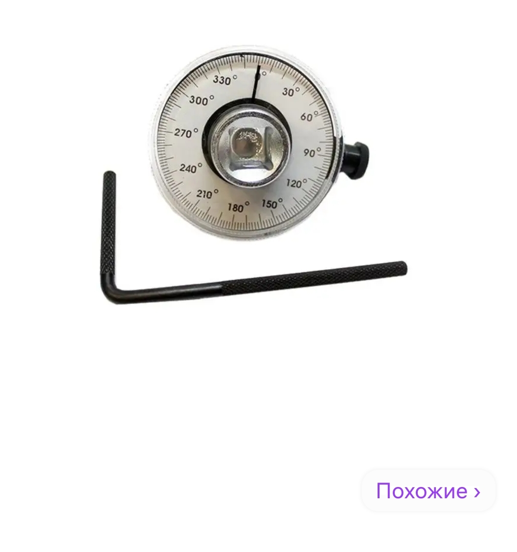

А что значит "ставил с помощью угломера"? Номер комплекта оригинальных прокладок не сохранился? А то в Экзисте их несколько.

Набор прокладок надо смотреть по VIN , у меня 1,6 107 л. с.
Угломеры бывают разные, я брал Автодело 40436
