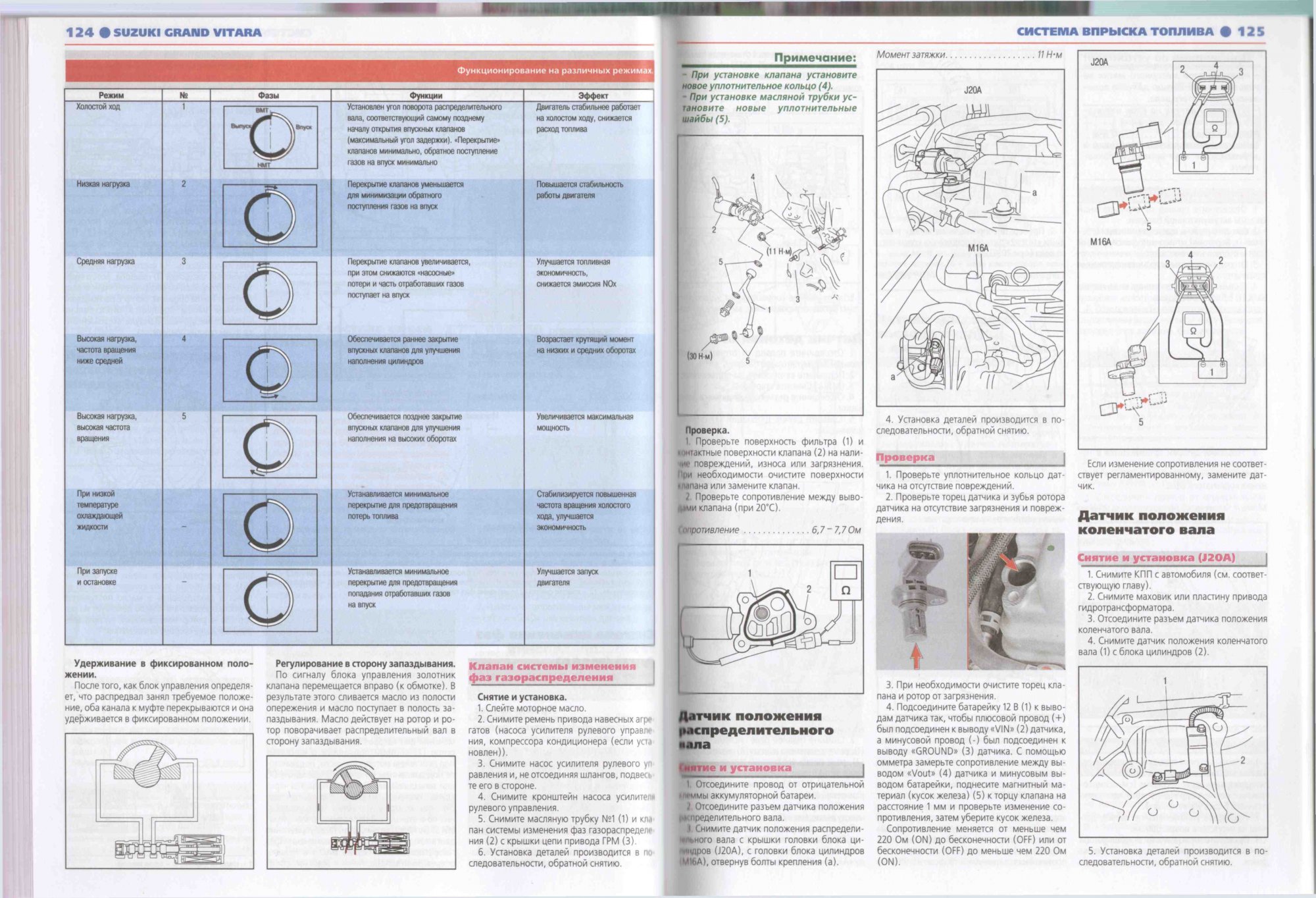

Посоветовали как вариант датчик распредвала посмотреть.

где он находится? можете показать на схемке с экзиста?
snastrezi
26 Октябрь 2014
Suzuki grand vitara 2008 2,0 бензин японец акпп
Схема расположения из книги, и порядок проверки работоспособности. С экзотика нет.

да и не надо сигой блокировать бензонасос - это прошлый век. есть еще такая штука как регулятор давления топлива - его тоже можно посмотреть ну и датчик распредвала тоже глянуть можно для верности. сканер подцепить - ошибки глянуть

Датчик распредвала не является основным для впрыскового мотора . При его выходе из строя ,мотор будет заводиться .
