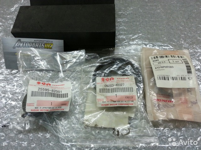

    Порылся на форуме но ничего дельного не нашел.Отзовитесь кто менял этот сальник,пока не критичная ситуация просто немного мокрый,но пока коробка без масла хочу заменить.Вопрос такой,по схеме у него форма необычная,значит нужно заказывать только оригинал или кто менял на какие-то аналоги,прошу отзовитесь именно кто менял.Спасибо.

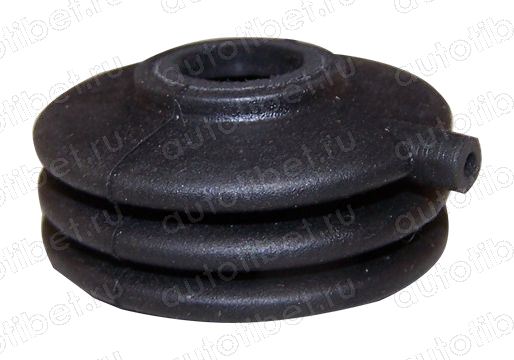

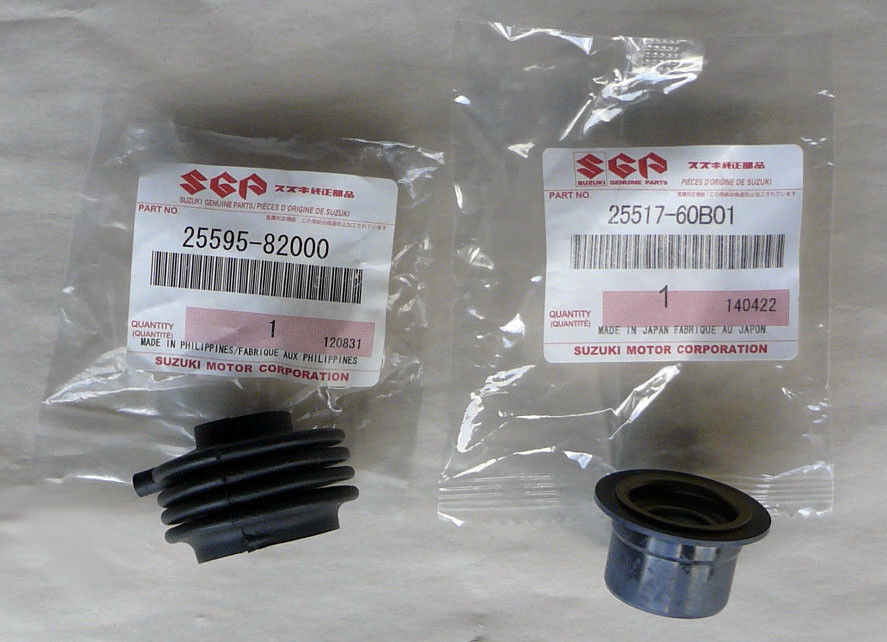

    вроде 25595-82001 я не менял у меня АКПП, аналогов пока не нашел, этот стоит в экзисте 236, а который ставился до него 25595-82000 760 рублей, тоже самое но на субару 300, что дали поиски, чисто визуально http://www.autotibet.ru/catalog/kpp_36/QR512-3DE1702062/ это от чери, а вот такой ставится на вашу $_57.JPG , вот смотрите народ на чери ставит от сузуки http://www.chery-club.ru/forum/viewtopic.php?t=35125&start=15&sid=e36a2df93cbbec593eb7052d54ab4880 походу вариантов нет, заказывайте оригинал, пыльник и сальник

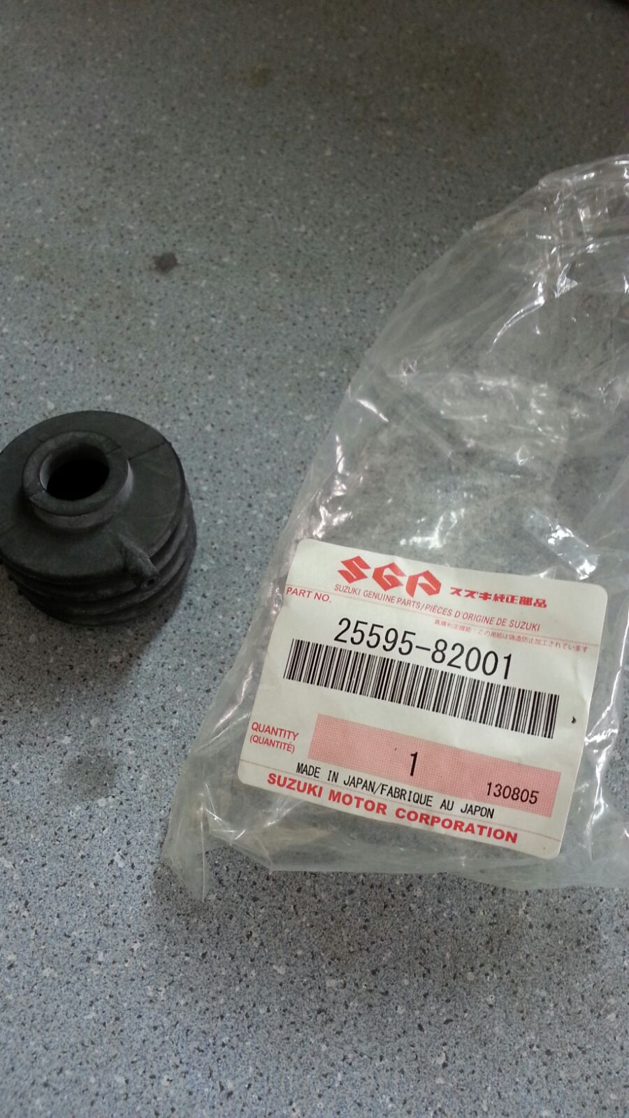

    С чехлом оказывается проблема и дорого и нет его (

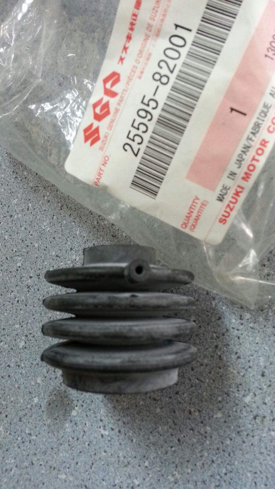

    Alexpe1, вот он отправил фото, как думаешь, одно и тоже же?
  8. Alexpe1
    5 июл 2007
    956
    Ижевск
    да вроде такой же
    --- сообщения объединены, 12 фев 2016 ---
    почём он отдаёт, вроде 150 р было написано
  9. Чaкист
    14 янв 2016
    349
    Окраина ХМАО
    Alexpe1, 500 р ) так и было, кстати спасибо, надо же было найти ещё да так удачно)
    В экзисте 900 р и ждать "пол года" ))
