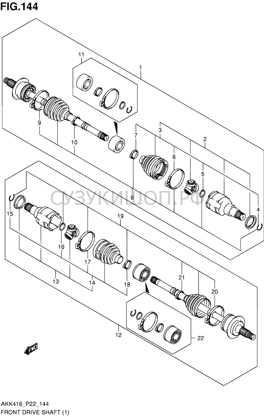

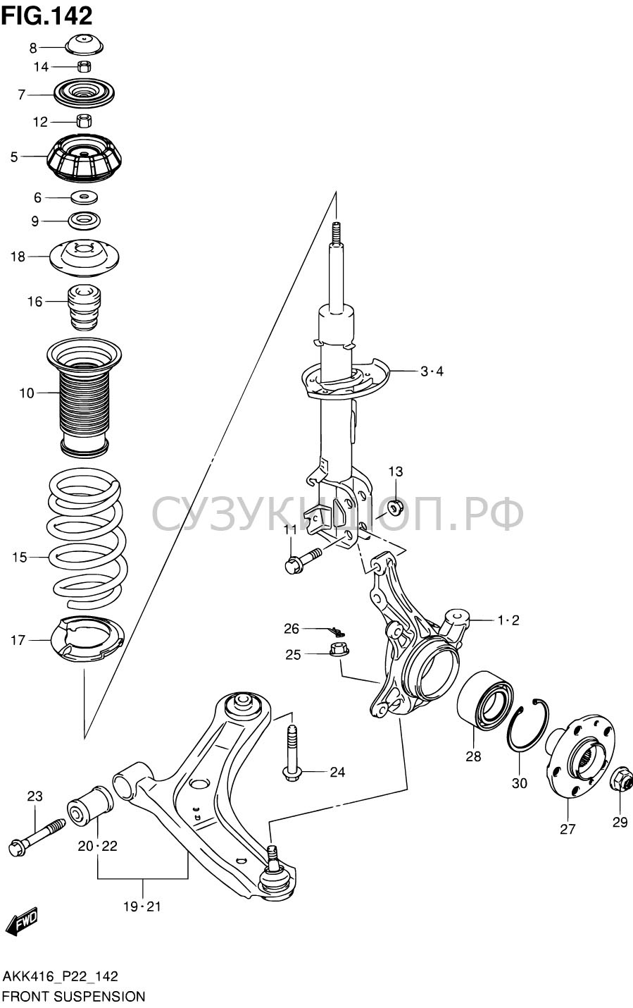

Как я понимаю,полуось заканчивается ШРУСом "гранатой" с обоих концов.На концах ШРУСов шлицы.Болтов там нет.Разве что гайка ступицы №29 ?

Скорее всего это не болт а ГАЙКА~ 29 крепления вала к суппорту. А при нагрузке вал в шлицах перемещался и стучал ?

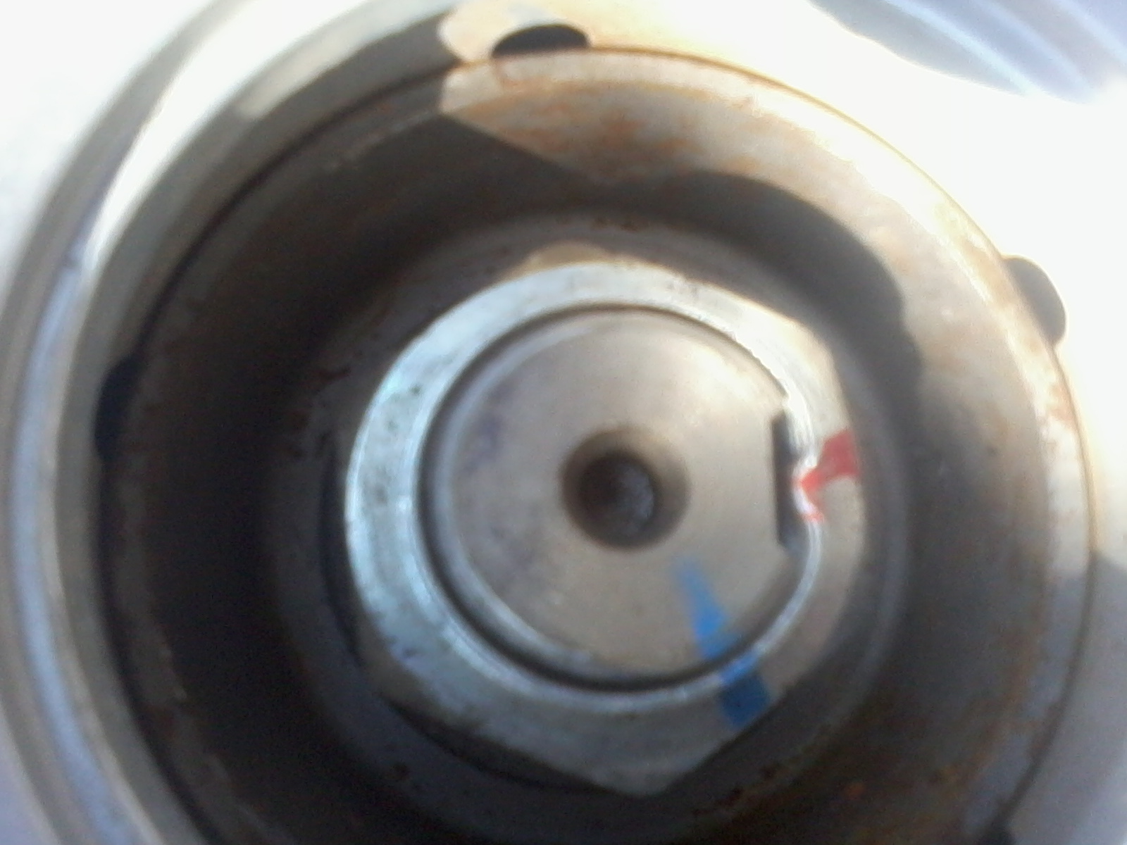

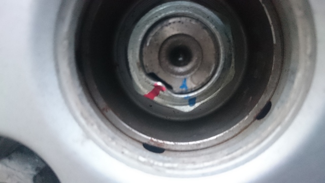

По наводке камрада Пиночета попал в эту тему.
Собственно стук о котором я писал, по всей видимости, в недостаточно затянутой гайке.
При этом с другой стороны стуков не слышно, но и риски совпадают полностью.
У меня примерно такое же несовпадение рисок было.Только у Вас керн еще не уперся в край проточки,значит гайка может еще сильней открутится.После затяжки гайки надо хорошо закернить.
