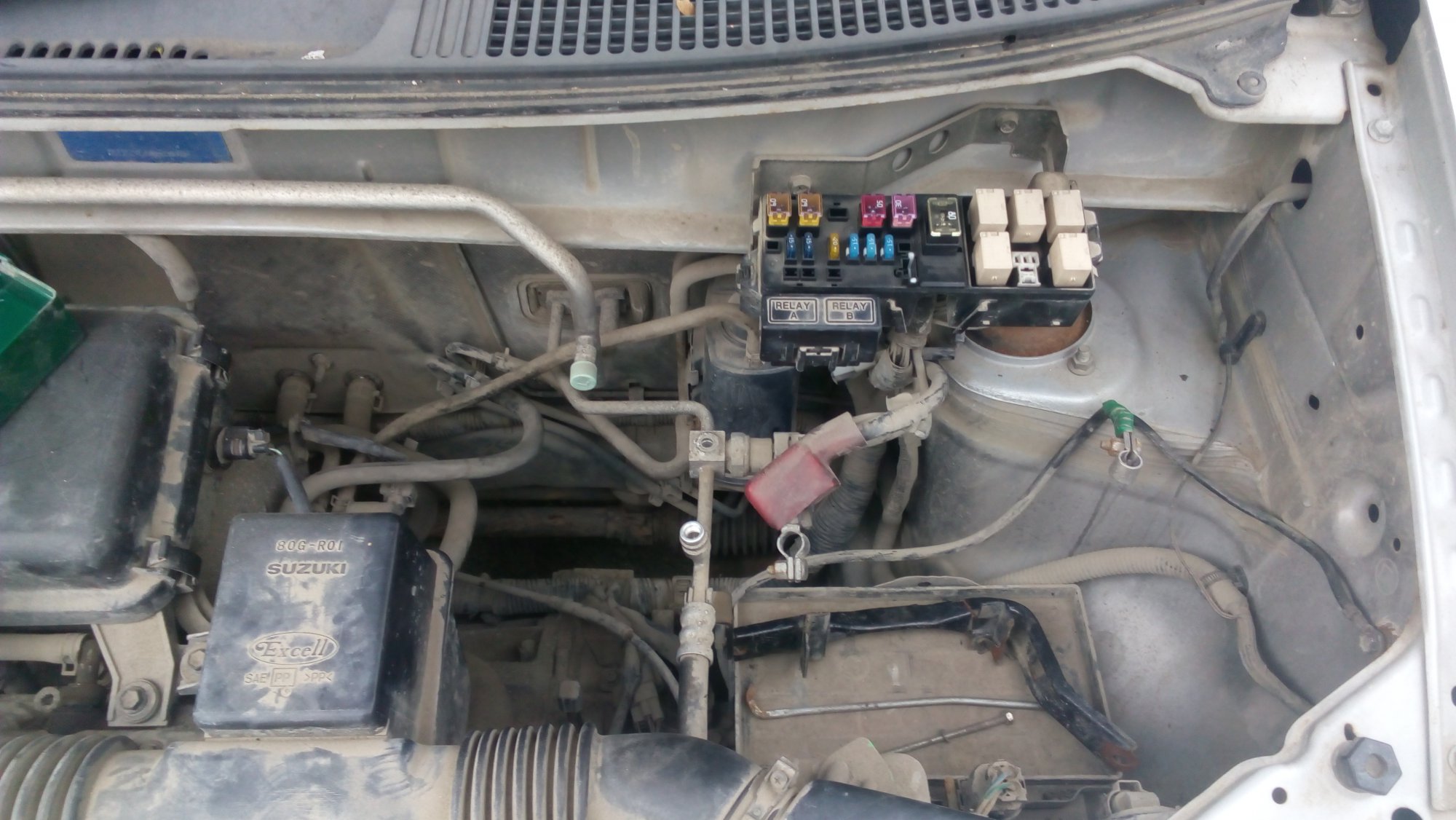

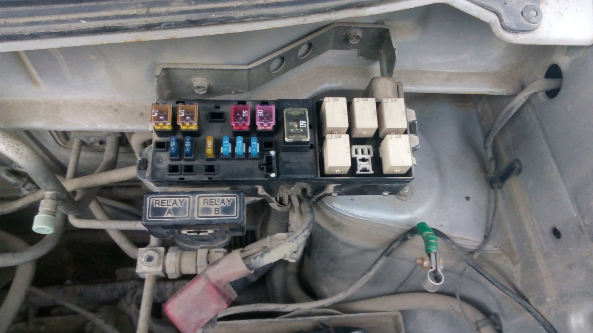

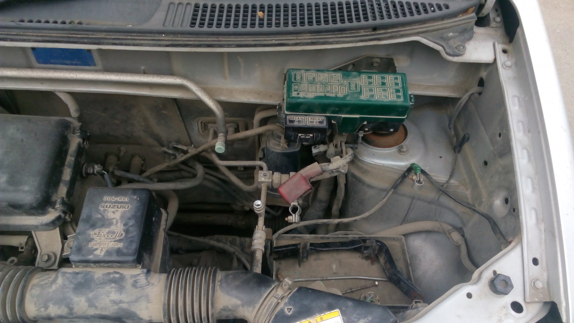

Подскажите пожалуйста как сделать самодиагностику на Солио 2002 года двигатель М13А, фото прилагаю.
Куда надо вставлять перемычку? Кокой контакт нужно перемыкать чтоб чек начал выдавать коды ошибок?
Попробуйте воспользоваться поиском, тема такая была и не одна, возможно раз'ем и не тот.

Спасибо всем за полезные советы. В общем продиагностировал, ситуация следующая - чек мигает 5 раз, потом пауза и еще 5 раз, получается ошибка 55. Порылся пишут что навернулся датчик коленвала, это так? Если да, то не подскажите где он находится?
