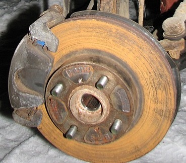

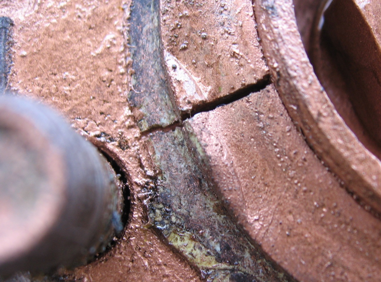

    Менял резину - обнаружил трещину:
    Возникли вопросы:
    1. Что это за трещина?
    2. Что это за смазка "медная", возможно заводская, или в наших миномонтажах такая культура?
    3. Как снимается тормозной диск со ступицы и как он крепится?
    4. На одной шпильке срываются гайки при затяжке, потом их приходится выбрасывать, т.е. резьба сорвана? И возможно ли заменить шпильку не снимая диск?
    5. На другом колесе нет пружины- пластины на суппорте, эта пружина для предотвращения звона колодок?
    Износ дисков ~ 0,6-1 мм, толщина колодок ~ 5-6 мм, пробег по спидометру 100 000 км.
    Видимо минимальная толщина диска 18 мм..., а что означает "725" ?

    И Вы хотите на таком диске эксплуатировать авто :wideyed: (оба диска на замену,однозначно!)По поводу пластины,есть версии:1 распределение нагрузки давления поршня на колодку,2 устранение дребезга колодки в суппорте (типа прокладки).Смазка,походу Литол (ИМХО, чтобы не прилипал диск колеса к тормозному,при кованных или литых дисках (разные металлы+влажность и т.д.и т.п.)

    диск с трещиной - опасность для машины и вашей жизни, прислушайтесь к рекомендации balser,

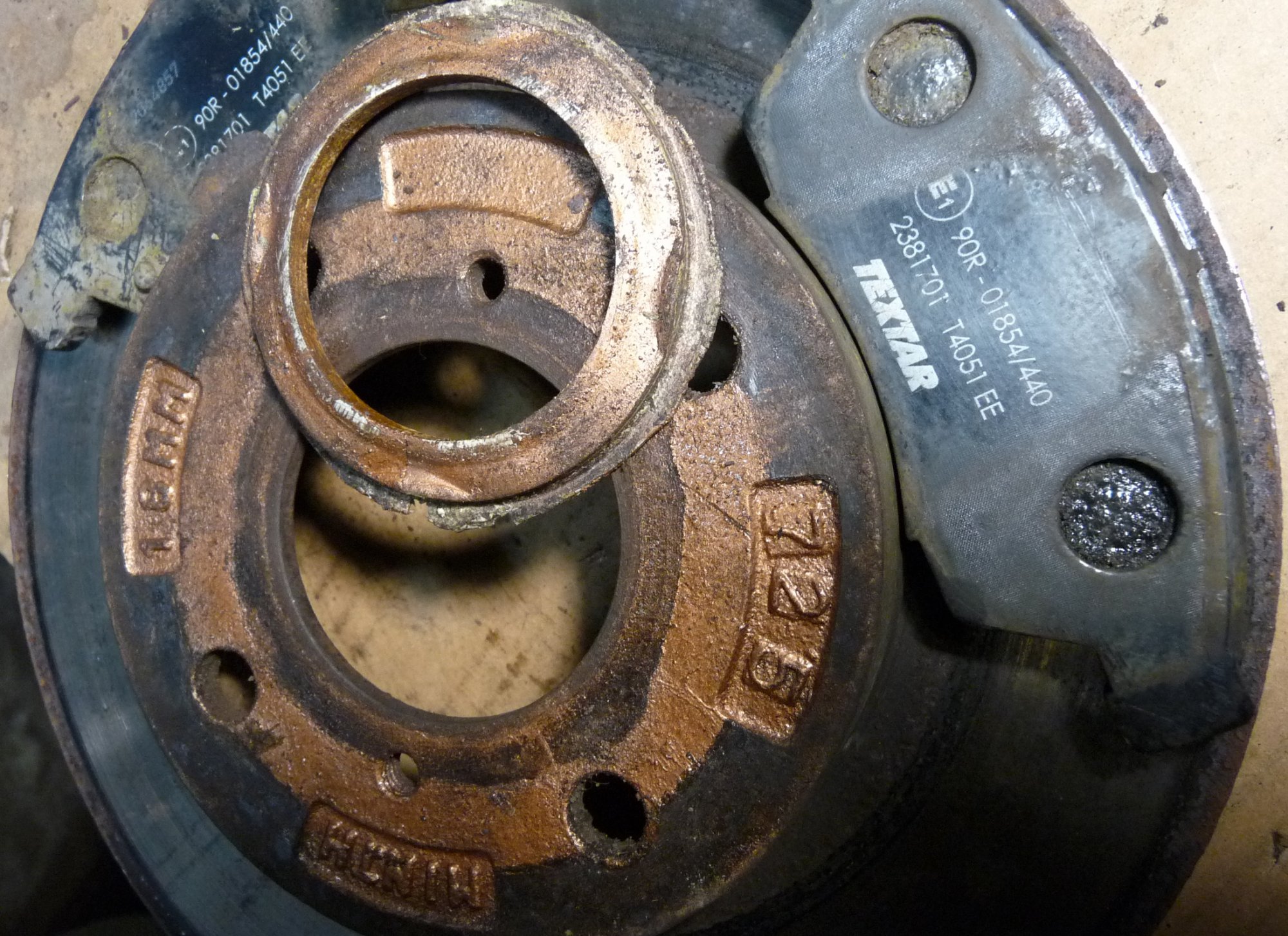

    видимо трещина не в диске... уфф... а в креплении, которое выбивается в этих местах (где трещина...
    ФОТО С ДРУГИХ ЛИАН:
    d6dd604s-960_.jpg ,
    разборка касика: https://suzuki-club.ru/threads/24785/
    #4 sav liana, 14 окт 2015

    дык,это одна деталь.Диски разных производителей.

    У него на диске какое-то кольцо (может колёсные диски ставили с большим внутренним отверстием, а этим кольцом центровали). И трещина именно на этом кольце. На второй фотке хорошо видно. Надо бы его отковырять и там видно будет.

    Оказалось, это кольцо из белого пластика, типа, щель закрывает от грязи...
    Шпильки торчат на 21.5 - 22 мм, гайки закручиваются на (до) 7 оборотов.
    При пробеге 101800 толщина колодок (textar 2381701) ~6 мм, диск (MIN.TH типа BREMI?) ~18 мм.
