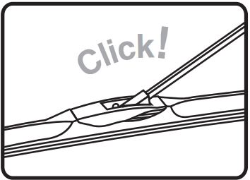

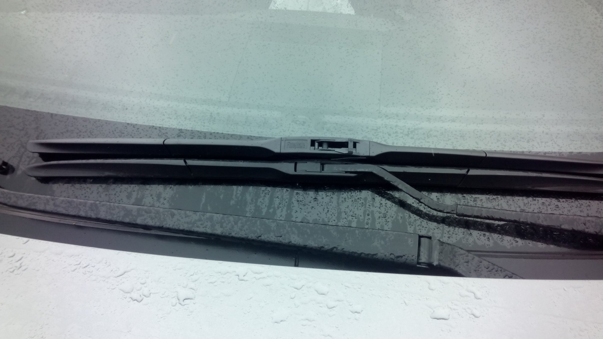

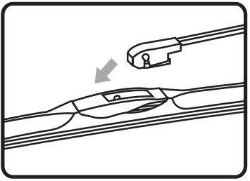

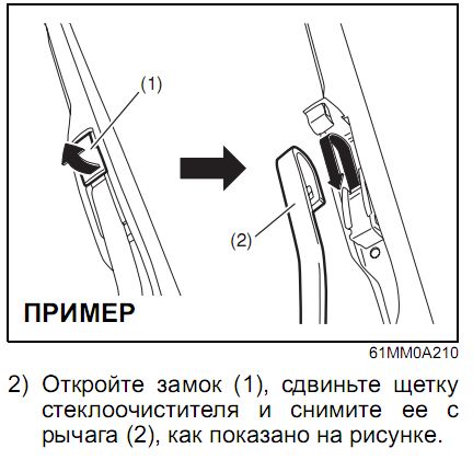

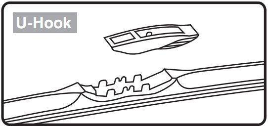

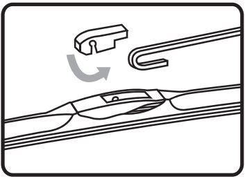

    Встали они как родные, чистят пока нормально. Зазор между щетками ~ 1см. Как они будут чистить через полгода-год не знаю, думаю, что те, кто уже их ставил, отпишутся здесь по своему опыту их использования. Но ставятся они конечно странно, не сразу сообразил (под дождем), как их поставить, при условии наличия картинок как ставить, поэтому тем, кто будет их ставить - краткая инструкция ниже
    · Снимаем штатную щетку
    · С щетки Finwale снимаем сам узел крепления
    · Затем из узла крепления выдавливаем вверх фиксатор, который надеваем на крючок мет. поводка щетки (U-Hook), на этом пункте я как раз и завис
    · Ставим узел крепления без фиксатора обратно на щетку
    · Вставляем поводок с установленным фиксатором на сам узел крепления.
    · Устанавливаем вторую щетку аналогично и наслаждаемся работой новых щеток

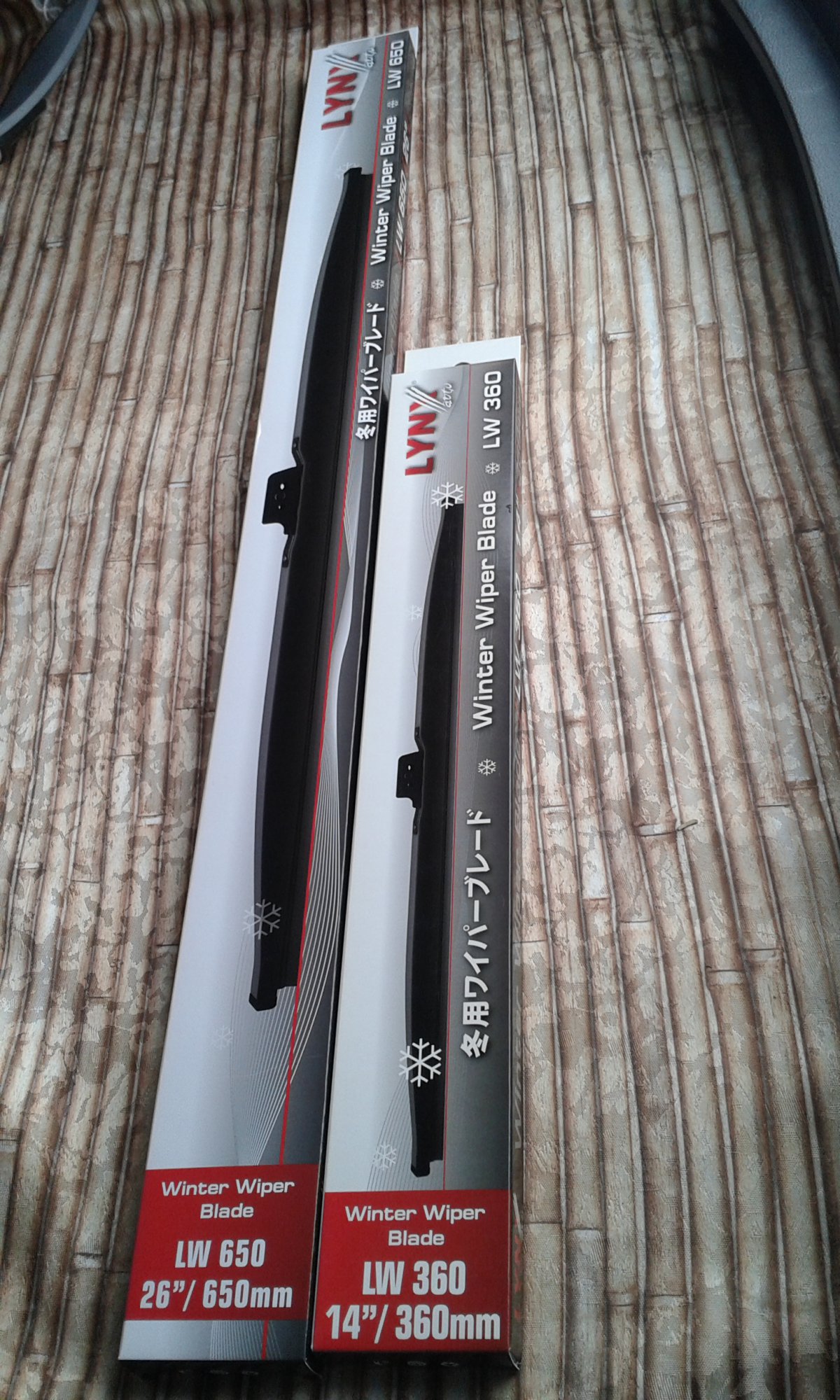

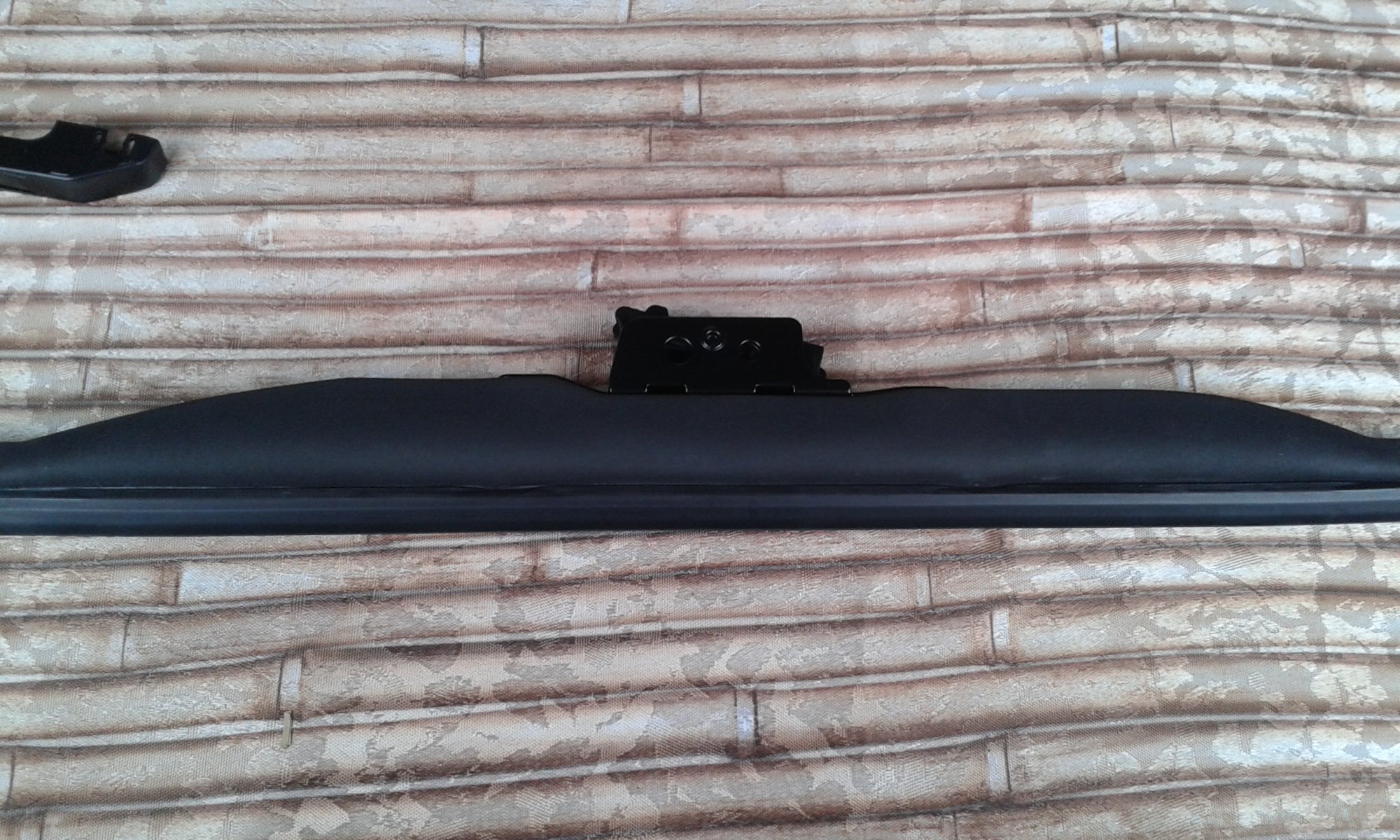

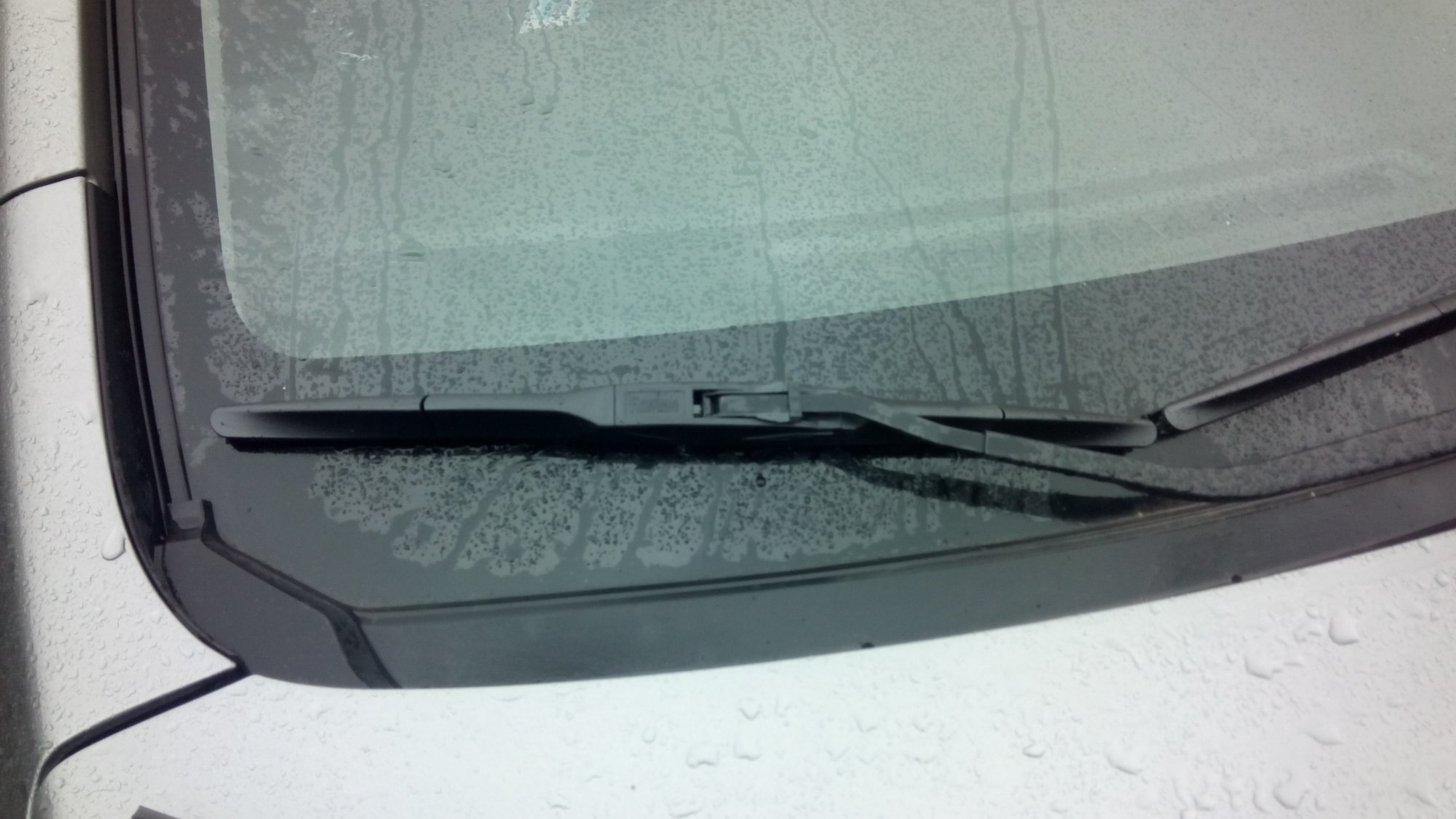

    Сегодня только поставил вот такие 20151116_110659.jpg 20151116_110831.jpg 20151116_110822.jpg Каркасные в зимних герметичных чехлах. Трут хорошо, но омывайка немного стала задевать поводок. Не критично конечно, но расход из за этого может увеличиться.

    У меня тоже родные пока хорошие. За зиму Бош Аэротвин бескаркасные умерли, вот купил им замену.

    Пока всё ОК! Правда нужны небольшие доработки. А именно : поводки надо немного выгнуть внутрь, и сами резинки намазать силиконом (ну это по желанию , что бы не скрипел большой в крайнем левом положении) А вообще результаты эксплуатации будут только в конце зимы, ибо сейчас это только первые впечатления.

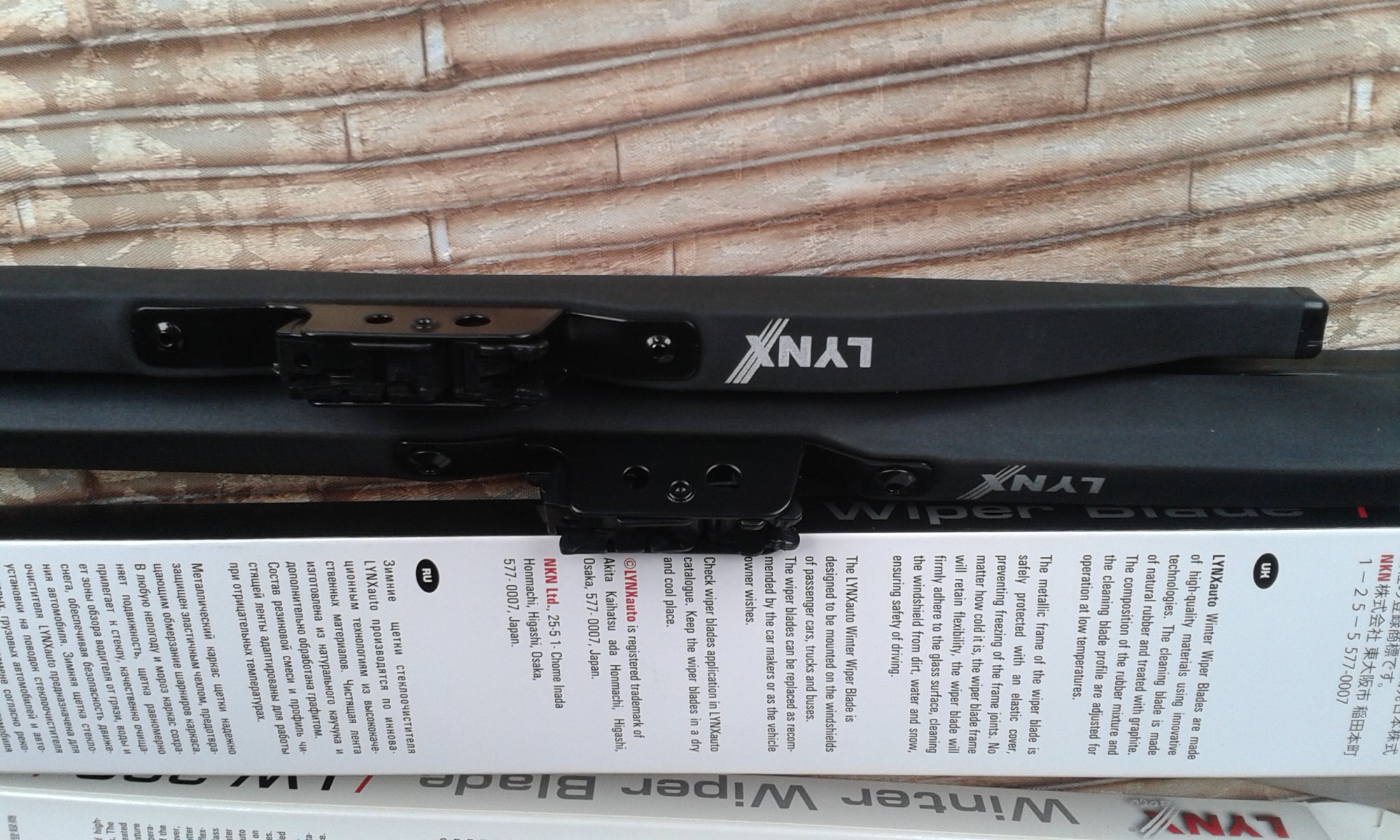

    Ну что, наступили у нас холода -17, - 20, щетки LYNX работают Хорошо. Стекло (если ночью не было снега) не чищу, включаю дворники с омывайкой и стекло чистое, можно ехать.

    Зимние щетки не чувствительны ко всяким наледям и прочим налипаниям снега, т.к. каркас находится в герметичном чехле. Что касается именно LINX , то щетки не очень понравились, сами резинки на щетках дубоватые
