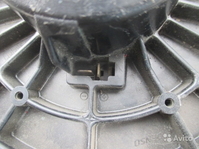

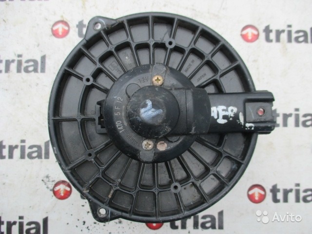

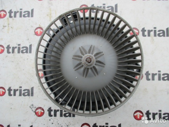

Выглядит он так(фото с интернета):
Производитель Denso Part.No к сожалению не посмотрел. В каталоге запчастей указан 74150-78F00.
