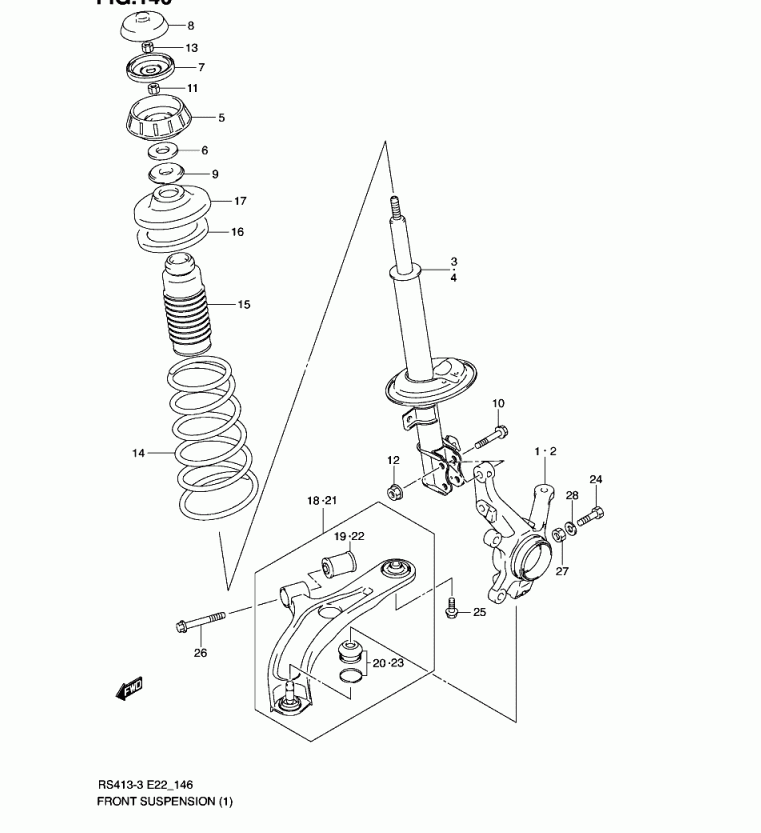

Добрый вечер, Всем, поднял на подъёмник авто и переднее колесо шатается вместе со стойкой. Говорят нужно менять опорный подшипник переднего амортизатора. Посмотрел по схеме там: конусная опора(5) и подшипник(9) и крышка на подшипник(6) Что менять -то ? Кто сталкивался подскажите-заранее благодарю !!!

Конус вышел из конуса при вывешивании. Опустишь, войдет обратно и самоцентрируется.

Необходимо проверить:
Сайлентблоки нижнего нижнего рычага и рычаг поперечной устойчивости, обеспечивают ограничение хода(вверх,вниз, на определенный угол) стойки при вывешивании колеса.
Нет жесткости вот и люфт.
До кучи шаровую опору и пружину (последняя может потерять жесткость, то есть просесть).
Верхняя опора стойки, призвана гасить ударные нагрузки на кузов. Тоже возможен износ.
Ограничитель обратного хода подвески (верхняя шайба), тоже в этом кордебалете участвует.
Короче говоря все элементы передней подвески работают сообща (изнашивается один, переносит часть своей нагрузки на других элементы и т.д.)
Надеюсь поможет разобраться в данной проблеме. Удачи. Ждем решения.
Вот это можно поподробнее растолковать?

Любой сайлентблок(задней балки, нижнего рычага передней подвески,и т.д.) это резино-металический шарнир ограничивающий движение, в одной плоскости на определенный угол (упругость резины)

Сайлентблоки нижнего нижнего рычага обеспечивают ограничение хода(вверх,вниз) стойки при вывешивании колеса.
А я почему-то думал что стойке не дает вывалиться из опоры именно "грибок".
Это верхний ограничитель(тоже "резино-металлический" работающий в другой плоскости)
