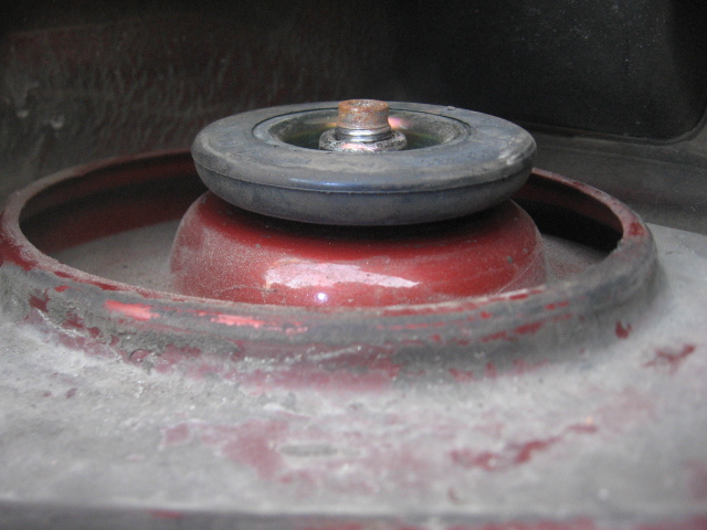

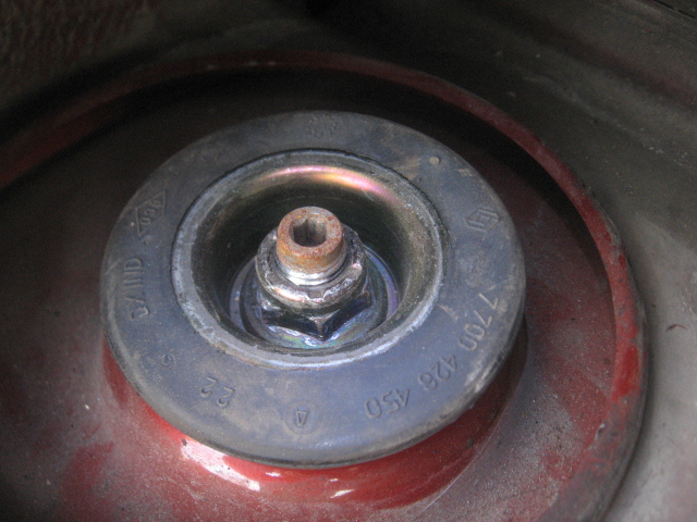

На других машинах в опорах зазоров нет.
На фото опора Рено Твинго.
На опорный подшипник одет конусный резиновый бублик. Он упирается в конус стакана кузова. Всё это просто вставляется в стакан, машина опускается на колесо и на шток стойки сверху накручивается грибок. Никаких болтов, никакого крепления к кузову, только конус. А грибок нужен только чтобы стойка не вываливалась из стакана при вывешивании колеса будь то при замене колеса, или при движении по ямам, в тех исключительных случаях когда колесо не достает до дна ямы. Когда вывешиваешь колесо стойка повисает на грибке, резиновый конус выходит из кузовного конуса и стойка вверху болтается. Ну и что из этого? Опустил и всё встало на место. На втором фото видно что металический грибок лишь обтянут тонкой резинкой, и поэтому ничего демпфировать не может.
Во всех остальных случаях, пока колесо не в воздухе, грибок не касается конуса. Зазор не имеет смысла уменьшать. Сам по себе он чисто индикаторный. Он лишь показывает на сколько от времени просел нижний бублик.
Ошибается тот кто считает что при движении опора прыгает до грибка, и поэтому зазор имеет значение.
Зачем тут вообще резина? Ведь есть пружина, колеса резиновые.
А затем что всё что не может быть закреплено на кузове жестко, должно быть закреплено через резину. Иначе будут звуки.
Вы же видели фото резиновой вставки в опору. Пока она вся там не умнется до соприкосновения метала с металом, стук не появится. А грибок пусть возвышается над опорой.
