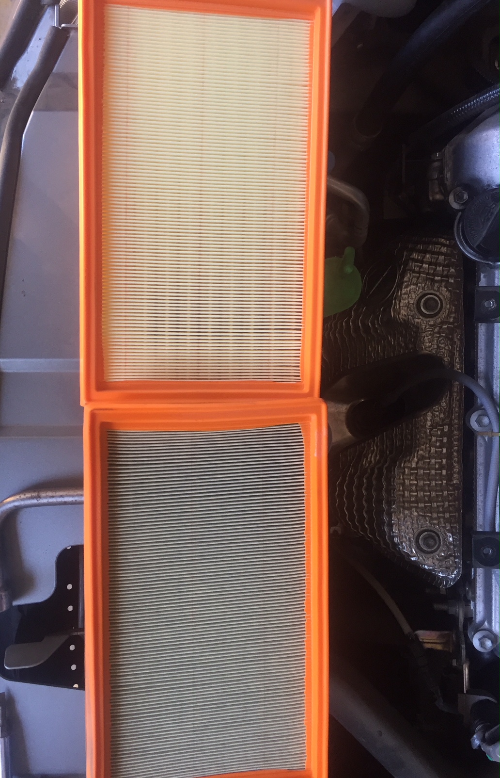

Сравнение воздушного фильтра после 16 тыс.км с новым (оба оригиналы от Сузуки). Все-таки думаю, что 20 тыс. для замены воздухана- это много в наших условиях.
