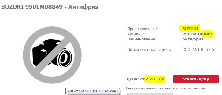

вопрос по Антифризу для SUZUKI SX4 NEW:
1. SUZUKI SUPER LONG LIFE COOLANT 5L 990F0-59J44-EC1 = 2068руб.

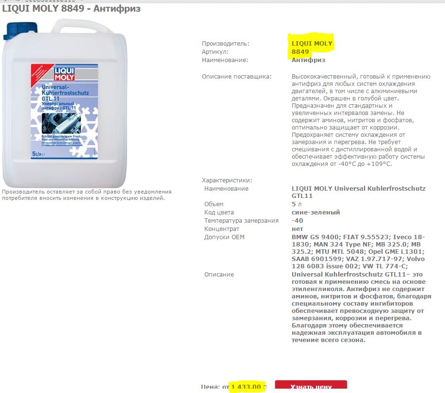

2. LIQUI MOLY Universal Kuhlerfrostschutz GTL11 5л. = 1264руб.

планировал антифриз взять LIQUI MOLY Universal Kuhlerfrostschutz GTL11 5л. = 1264руб.

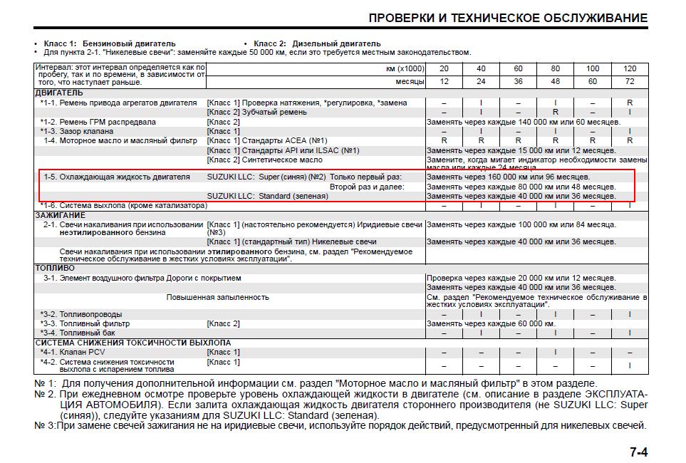

user1975
5 Октябрь 2009
2,055
552
Suzuki Liana 1.6 4x4 AT
Если у Вас антифриз заводской синий, то первая замена происходит через 8 лет
