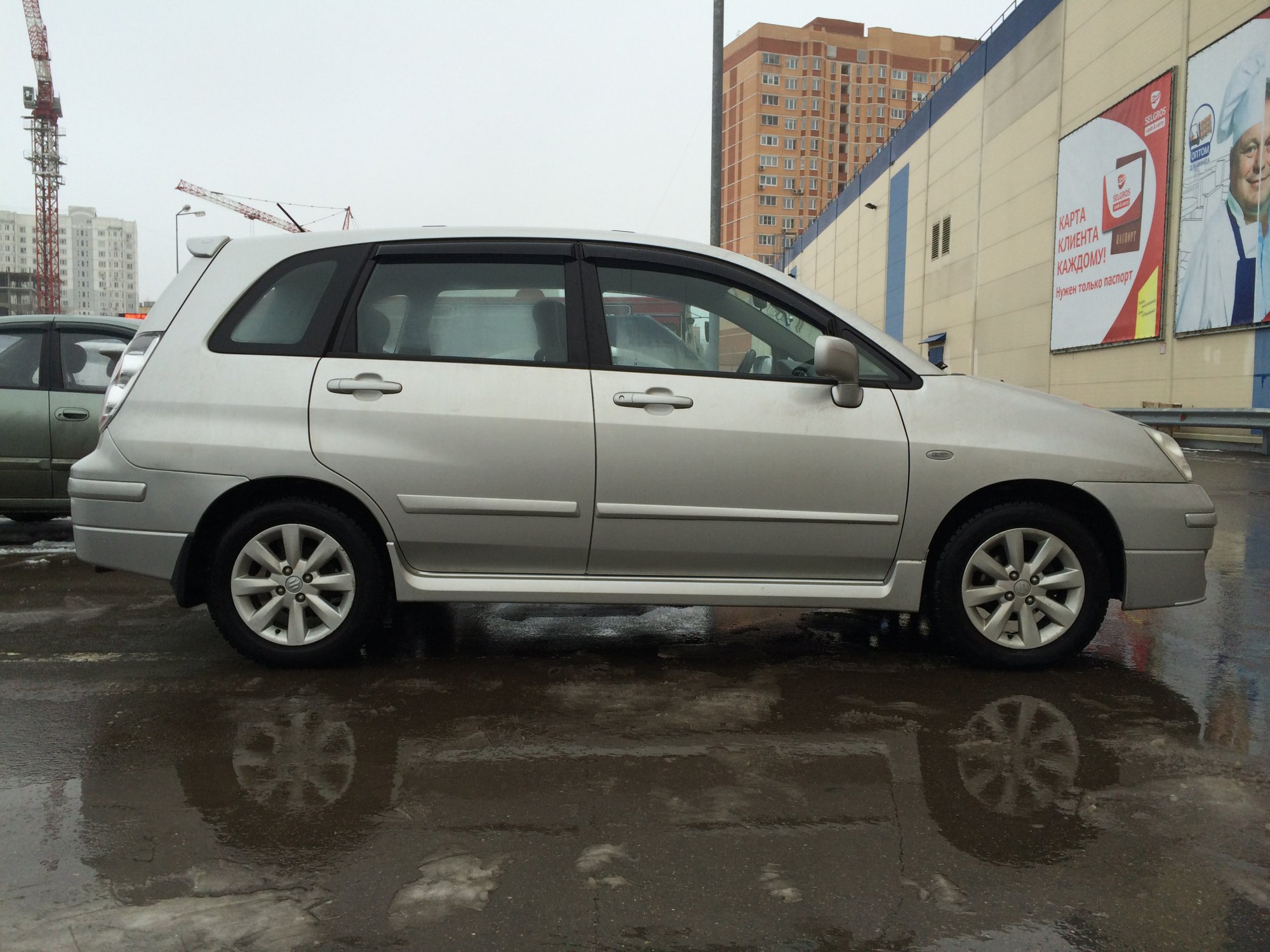

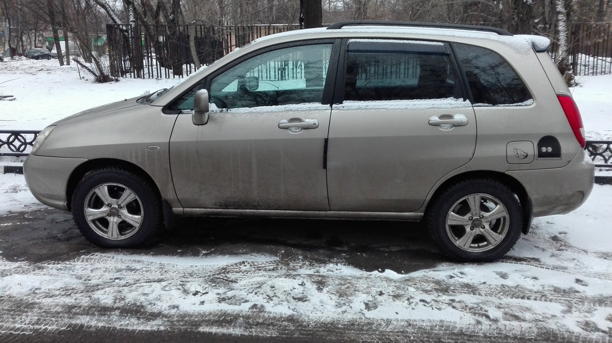

Надо сфоткать Лианку, прям жип получился.
Молодец, спасибо! Сподвиг на работу!!! Фото в студию!

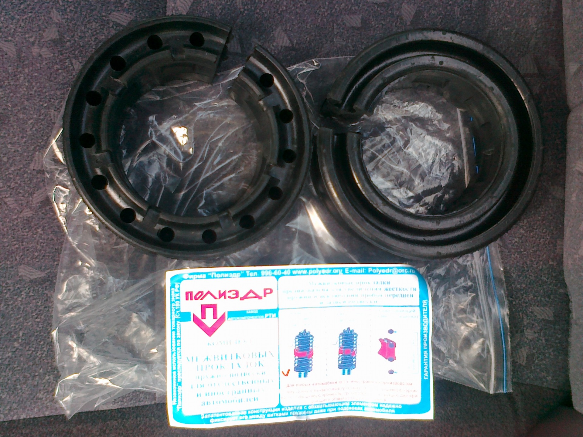

Фирма полидер резиновые прставки 140 мм, они там у них одни,Лианку завтра сфоткаю и места установки.

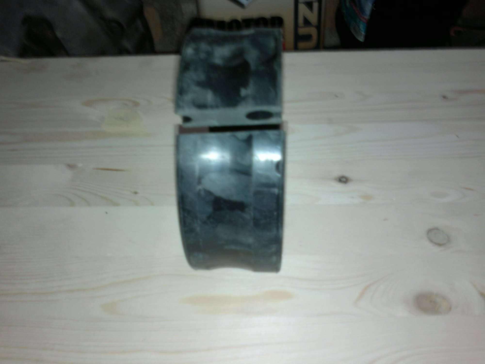

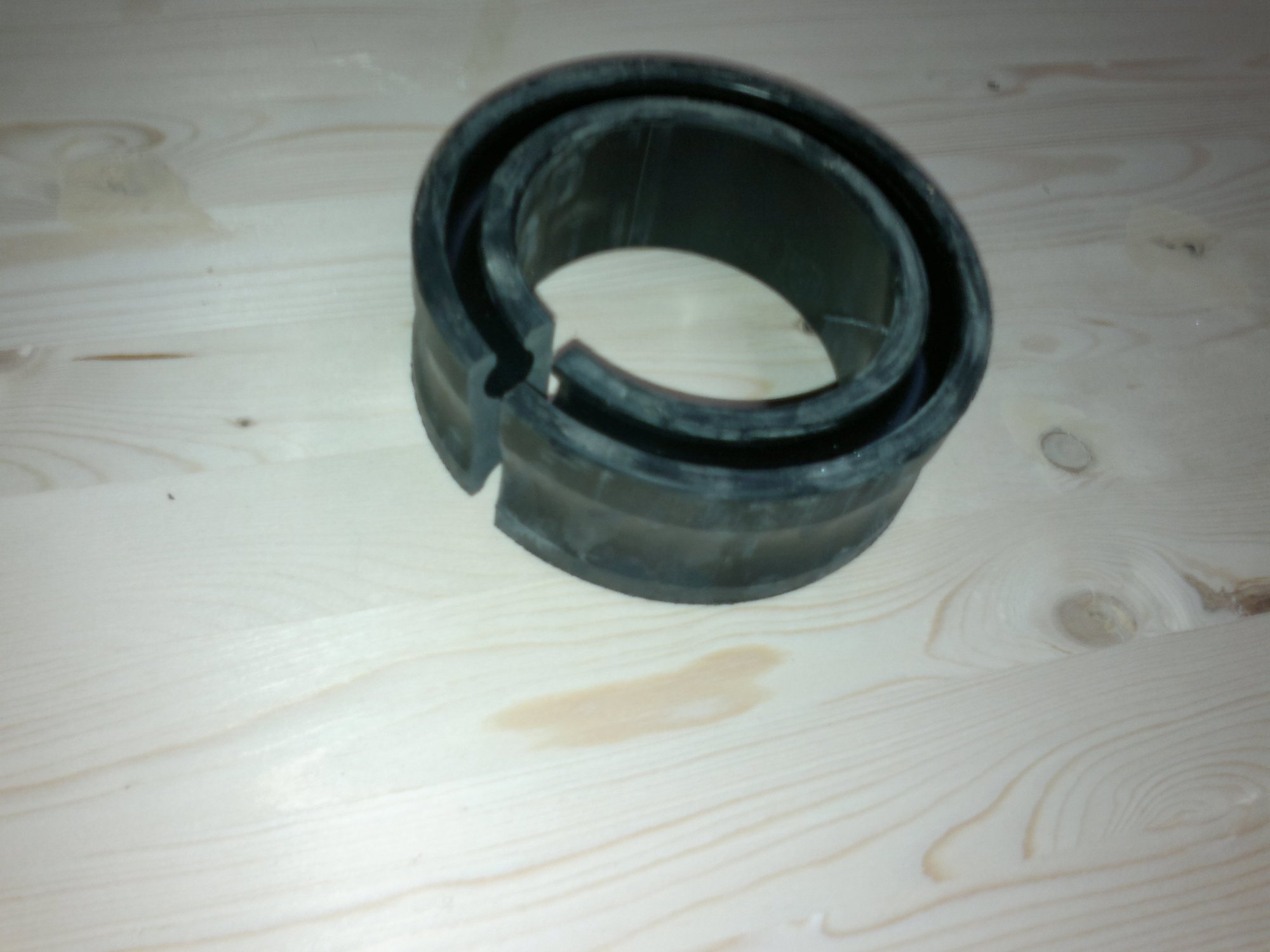

Я такие проставки еще на Либерти ставил, там сзади очень короткие аморты. Потом (2 года назад) перекочевали на зад Лианки. Смысл - вставляется(вкручивается) между витками пружины пазиками в резинке. Достаточно поддомкратить, даже колесо не надо снимать. Встает плотно, хрен сдвинешь, потом ещё и зажмется пружиной. На ВАЗах их ставят при умирании пружины, чтоб не пробивало. Кроме этого реально уменьшается крен на поворотах (Либерти без них аж кренило на скорости). Плюсы: стоит копейки, устанавливается легко и быстро, также быстро снимается без последствий если не понравилось. http://www.autosecret.net/images/stories/tuning/pruziny/2.jpg Вот одни из них http://www.nvformula.ru/katalog/pro.../prostavki-universalnye-mezhvitkovye-s-zamkom

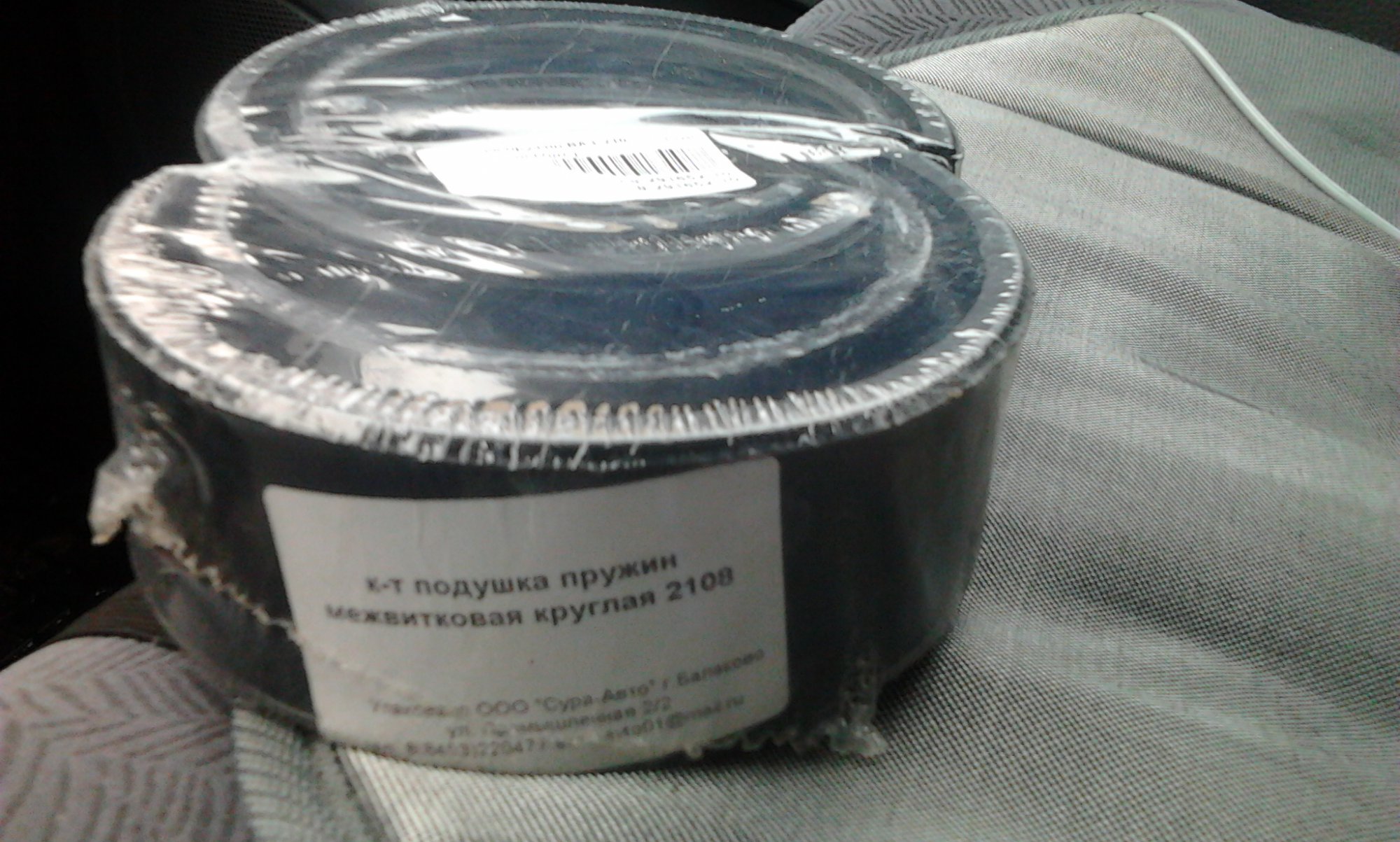

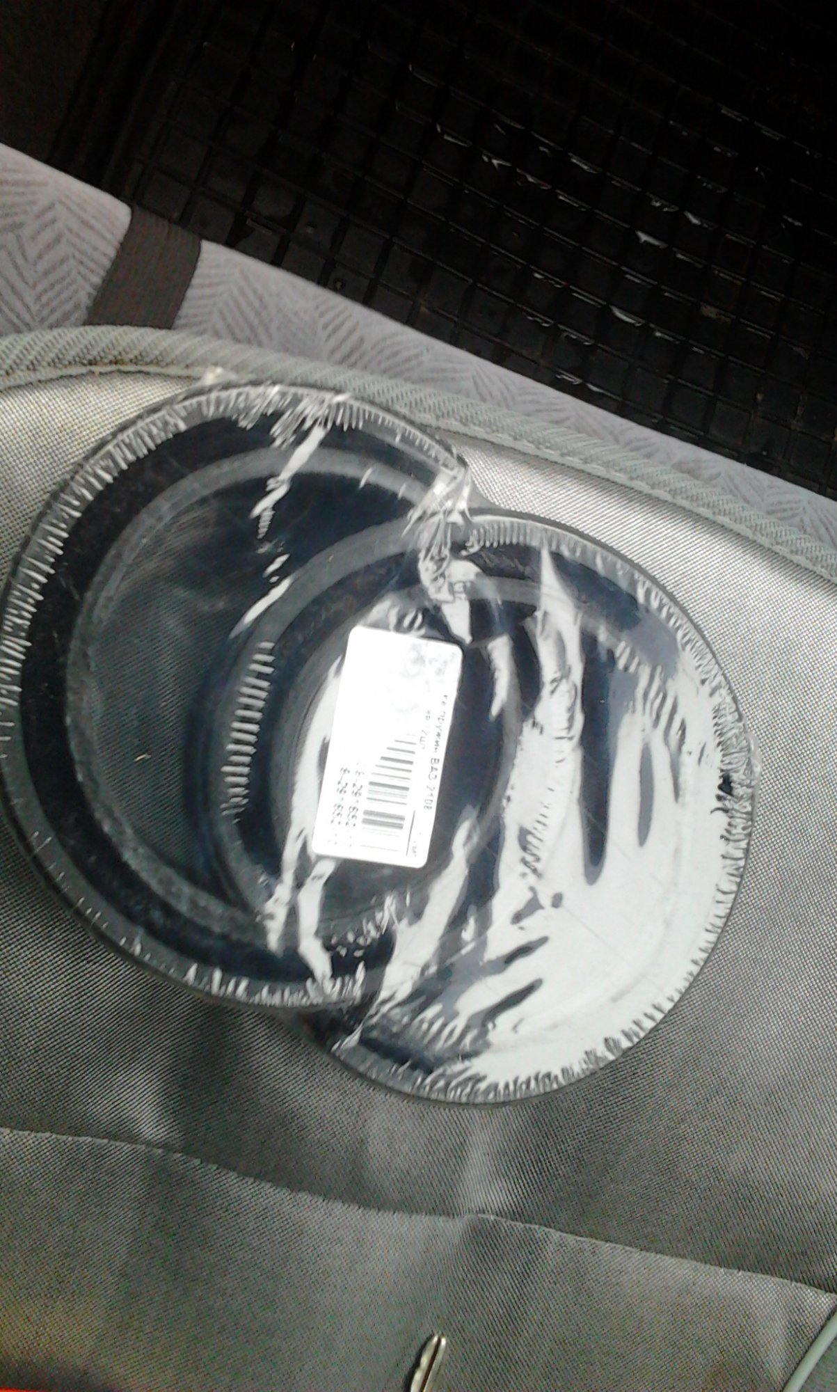

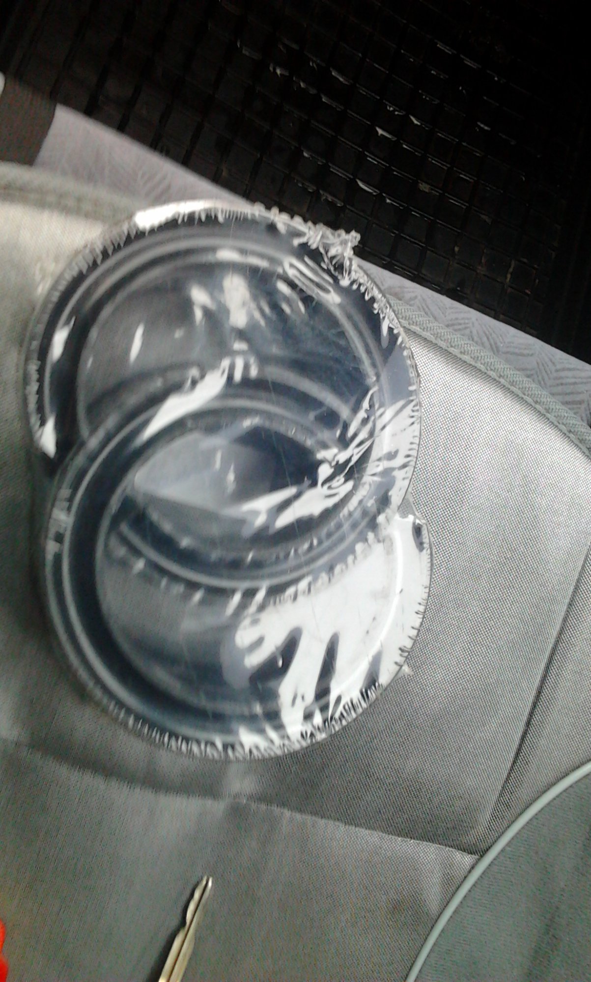

[DOUBLEPOST=1455200930,1455200861][/DOUBLEPOST]Вот сегодня заехал в автомагазин и купил эти резинки.Цена - 140 руб.

Посмотреть вложение 93064 Посмотреть вложение 93065 Посмотреть вложение 93066 [DOUBLEPOST=1455200930,1455200861][/DOUBLEPOST]Вот сегодня заехал в автомагазин и купил эти резинки.Цена - 140 руб.

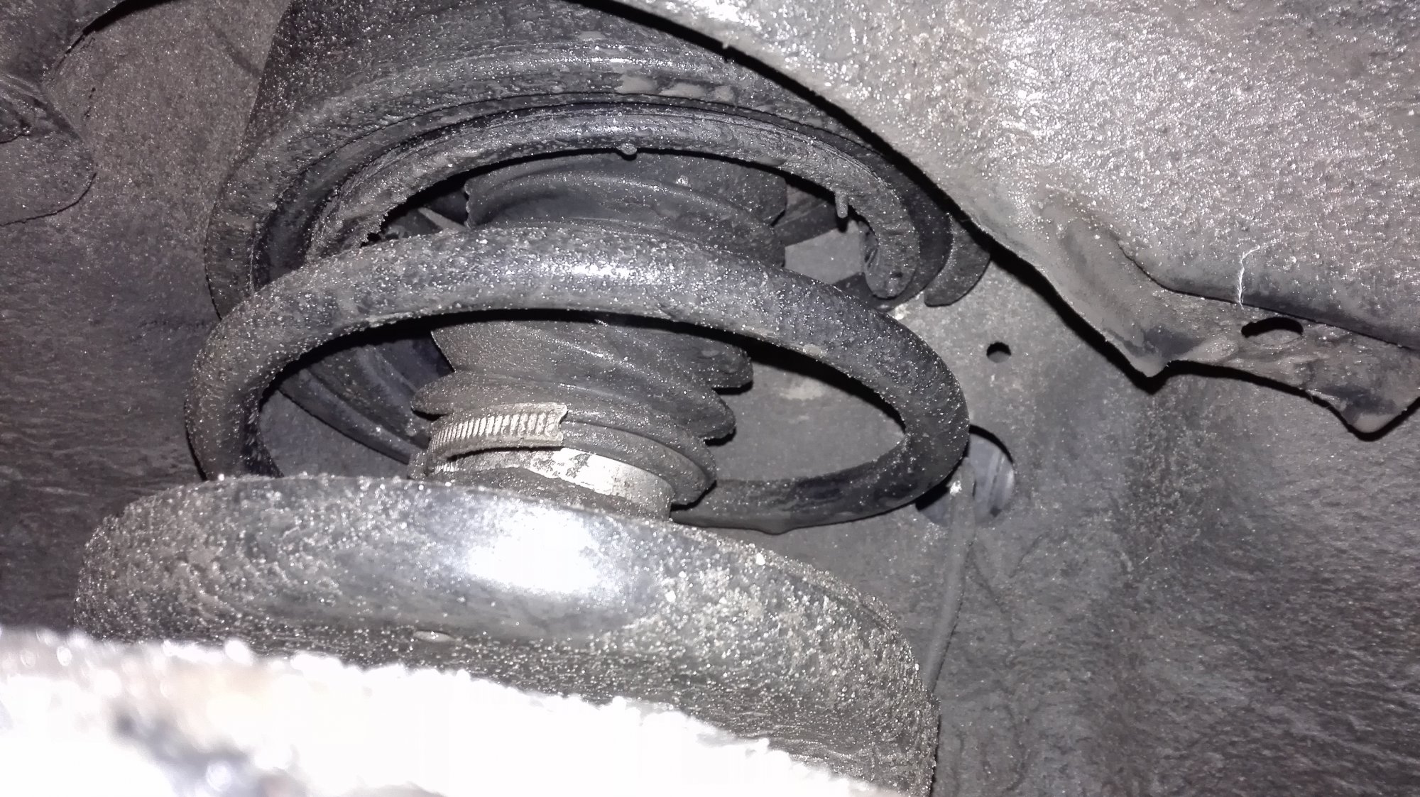

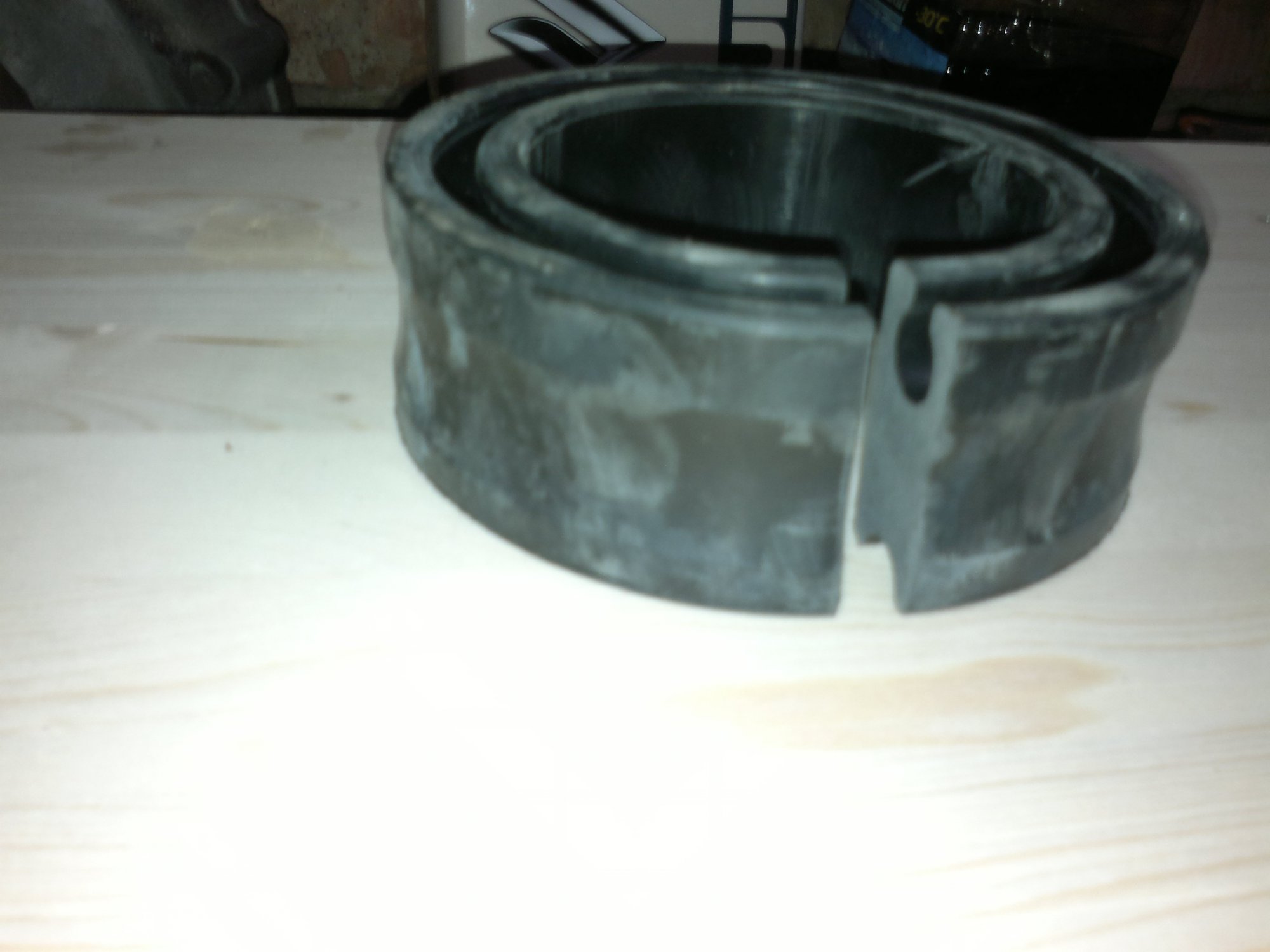

Я сегодня купил тоже и поставил.
В Серпухове за две 179 рублей, на выбор были для десятки и как у ноwый для восьмерки, я десятошные взял.
Домкратил вечером сейчас колесо и надел на пружину (замком вниз). Ток чьёто мне кажеца нужно всё же по две на одну пружинку ставить.... или же я не прав!?
Не понял правда как они будут мне помогать но эффект плацебо
(Плаце́бо — вещество без явных лечебных свойств, лечебный эффект которого связан с верой самого пациента в действенность препарата. ) работает конечно.
Завтра буду ждать эффекта;):0234:
Вот сей чудодейственный девайс.....[DOUBLEPOST=1455219766,1455219100][/DOUBLEPOST]На задние можт тоже поставить!? тока там если не ошибаюсь пружинка тоньше, как раз наверное восьмерошные пойдут....
Если эффект будет то и туда воткну
