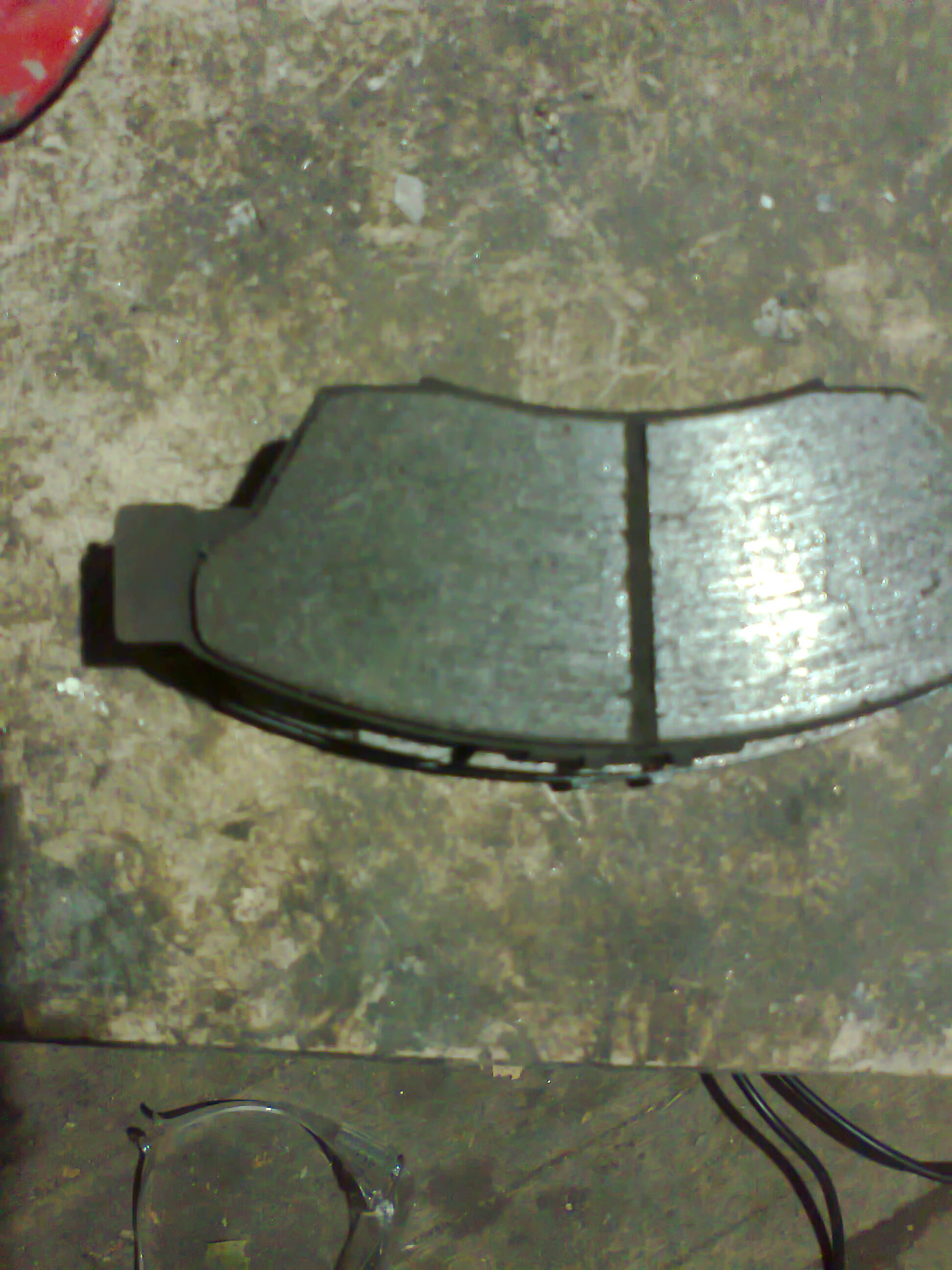

Стираются так-же как TRW,Delphy. Не скрипят, не пылят. Но на диске пилят кольцевые канавки, как и другие колодки от Bosch на любой другой машине.

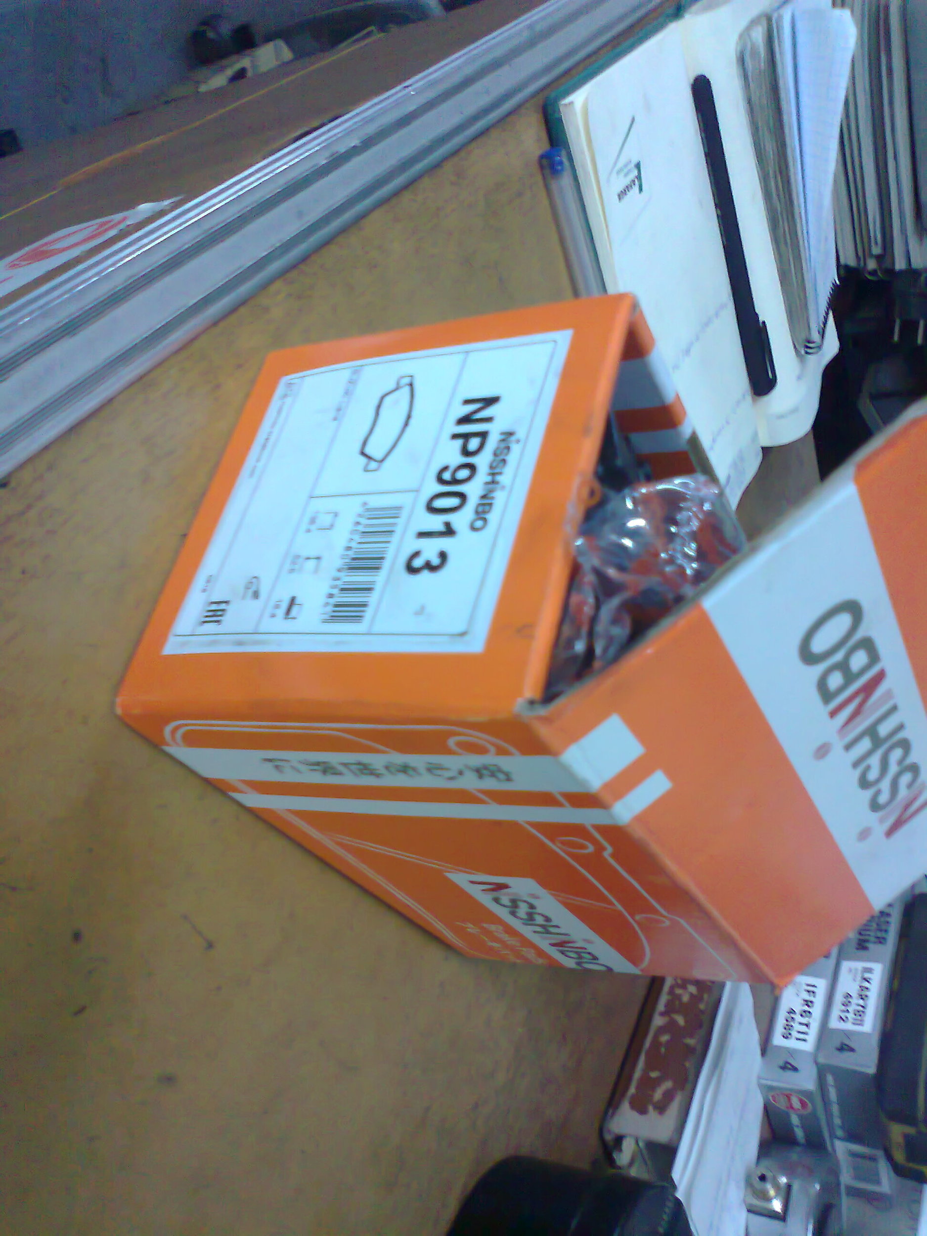

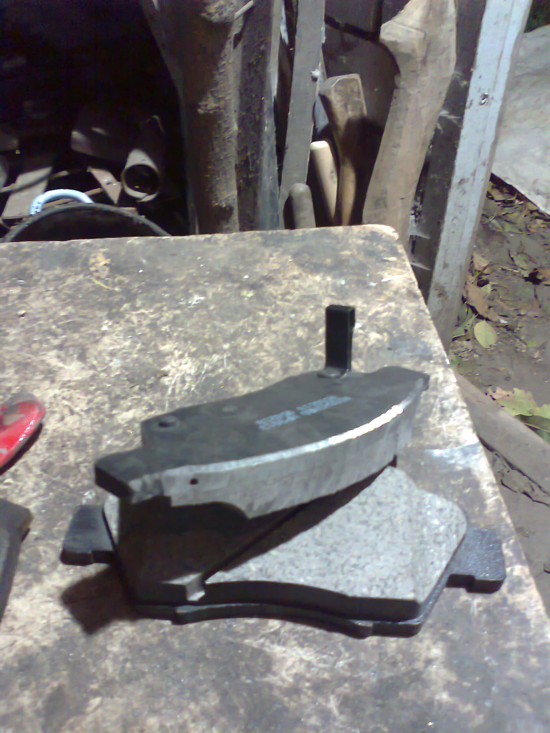

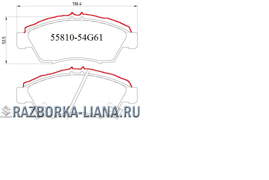

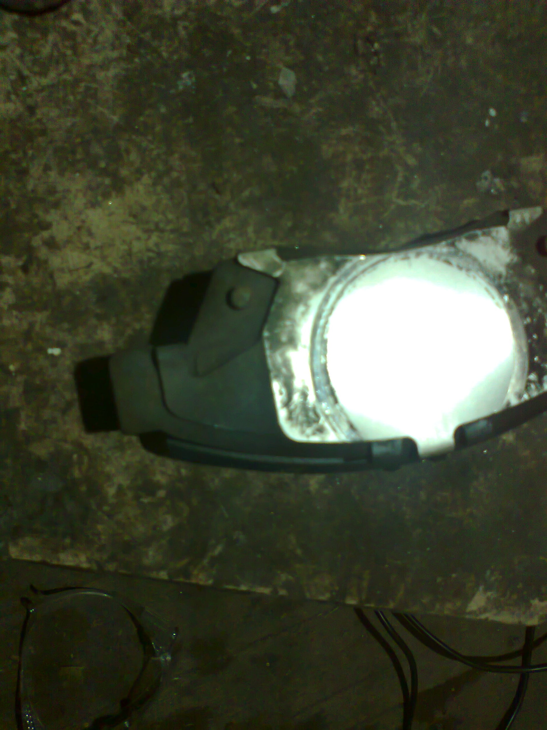

Странная история с NISSHIMBO. Пришла пора менять колодки. Смотрю экзист, на лиану появились колодки от выше указанного производителя. Красота! Раньше они делали только для AERIO. Обозначаются они NP9013. Заказываю. Пришли. Полез менять и малость офигел.... Короче, колодки чуть больше( смотри рисунок). Ну, других нет.... Достаю "болгарку"... Смотри фото что получилось. Что это было я так и не понял....

А вы их пробовали ставить до обработки ?[DOUBLEPOST=1542712569,1542711896][/DOUBLEPOST]на коробке какой размер высоты 53 или 56 ?

На коробке и на онлан-сайте нишимбы правильный рисунок и правильный размер 52,5мм. А при установке в скобу суппорта - выпирает над диском на 4мм. Как я и показал красным на рисунке выше....[DOUBLEPOST=1547546814,1542782110][/DOUBLEPOST]Продолжение.... На днях заезжает хонда праворукая - поменять колодки. Достаю из коробки nisshinbo NP8013 его колодки и ступор..... Один в один как мои NP9013 , которые я обтачивал под лиану...Вот такая непонятка. Хотя езжу пару месяцев и норм. Даже разок пришлось оттормозиться в пол на трассе перед лобовиком-"козлом"..... Не подвели!

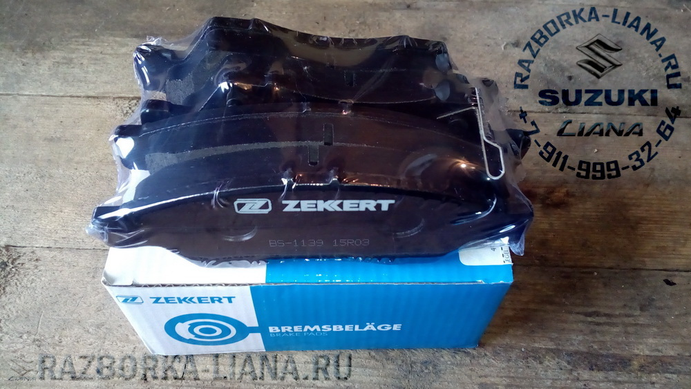

диски Zekkert (Германия) BS5241
колодки Zekkert (Германия) BS1139
