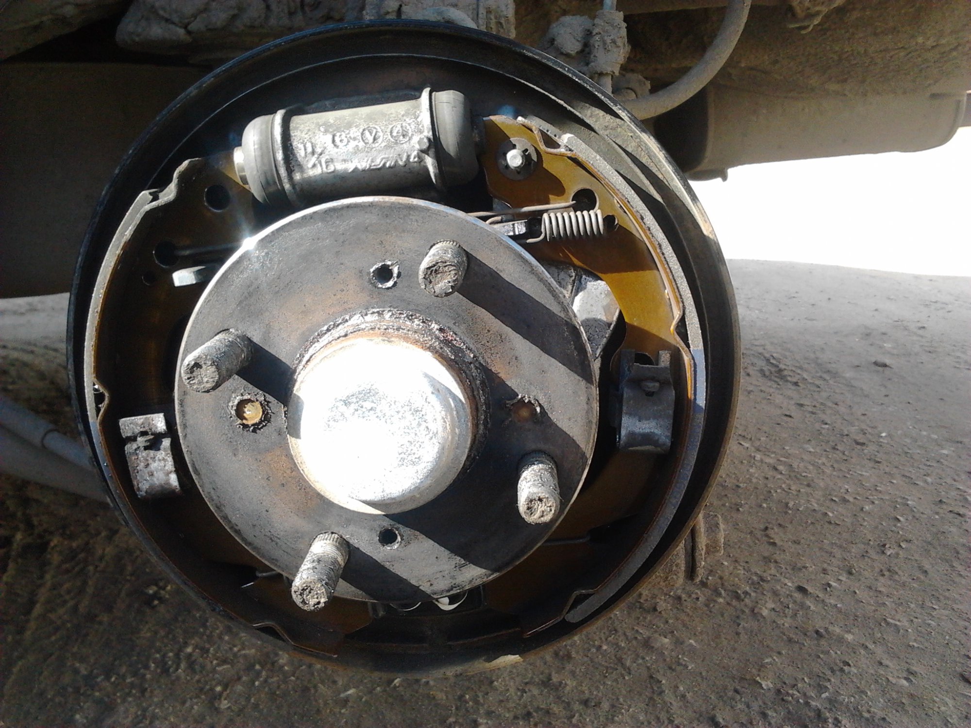

Сегодня переобувался, заодно решил скинуть тормозные барабаны для профилактики, посмотреть что там да как. Пробег 108, колодки барабаны родные, состояние можете видеть сами.
IMG_20150414_094111.jpg IMG_20150414_094304.jpg IMG_20150414_094621.jpg IMG_20150414_094729.jpg IMG_20150414_094742.jpg
Передние Кашияма менял около 80 тыс. Сейчас сношены где-то процентов 40.

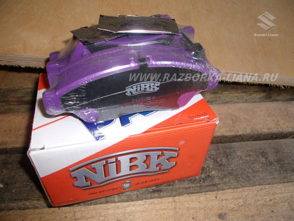

В оригинале ставились NBK;), на своей видел, а на форуме обсуждали, есть тут чел в ветке СГВН, ник FIREMAN1975, так он про японские авто знает все или почти.
NiBK - это не оригинал!
NISSHINBO – торговая марка одного из крупнейших в Японии, производителя автомобильных тормозных систем корпорации NBK (Nisshinbo Brake Kabushiki Kaysha). История компании ведется с 1944 года, когда было начато производство фрикционных материалов.
ссылка
Сегодня NBK выпускает тормозные колодки, узлы тормозных систем, фрикционные материалы и системы АБС. Клиентами компании являются все известные японские автопроизводители, такие как, Toyota, Nissan, Mitsubishi, Mazda, Subaru и другие. Они используют компоненты NBK на своих конвейерах, в процессе сборки автомобилей. Спектр выпускаемой продукции охватывает широкий ассортимент элементов и узлов тормозных систем от микролитражных и спортивных автомобилей до тяжелых грузовиков. Все заводы NBK сертифицированы в соответствии со стандартами QS 9000 и ISO 14001.
Наряду с поставками на конвейеры автопроизводителей, тормозные колодки под маркой NISSHINBO поставляются и для сервисного обслуживания автомобилей (Aftermarket). Благодаря высокому качеству, большим объемам производства и продуманной ценовой политике, компании удается удерживать лидирующие позиции по продажам на внутреннем рынке Японии, где реализуется основная доля производимых деталей и примерно 10% идет на экспорт.
Колодки NISSHINBO долго служат, надежны, не изнашивают тормозные диски и не скрипят. Также важно, что поставляемые на российский рынок колодки этой марки, производятся на тех же заводах, что и в Японии. Таким образом, потребитель получает оригинальное качество по доступной цене. (C)
В связи с этим копии оригинальных передних тормозных колодок нужно покупать под именем NISSHINBO
(ни в коем случае не покупать тайваньские под именем NiBK (C)

Насколько я помню, на форуме давненько этот вопрос выясняли, и как я понял, пришли к выводу, что именно NiBK ставились на конвейере Сузуки. Может быть и было что-то спутано с NBK, т.к. аббревиатура похожа, а среди аналогов колодок для Лианы нет колодок от NBK (по крайней мере лично я не встречал). Сам лично на конвейере Сузуки не бывал, не видел, что там ставят. Посему, как говорится, за что купил, за то и продал. Правда, насколько я помню, оригинальные колодки были синего цвета, а эти - сиреневые. В любом случае по данным поставщиков Нибк - это не Китай, а Япония. Вот выдержки из описания этого производителя у разных поставщиков:

Передние колодки NISSHINBO PF-9461(аналог у NiBK PN9461)
Задние колодки NISSHINBO T033 (нигде не нашел в продаже, а аналог как раз выдается NiBK FN0032, которые и используют многие на Лианах).
Продаю колодки NiBK уже несколько лет, и нареканий практически нет, за редким исключением: в паре с какими-то дисками могут посвистывать, но тут еще вопрос, кто свистит, колодки или диски.

KASiK, Володь! да нормальние кололки NiBK;), сам такие на Лиану ставил.
Имел не осторожность предложить их для СГВН и получил "леща", что оригинал - NBK. Не давно снимал тормозные барабаны - там еще все родное стоит и вижу на колодках с торца надпись NBK.
