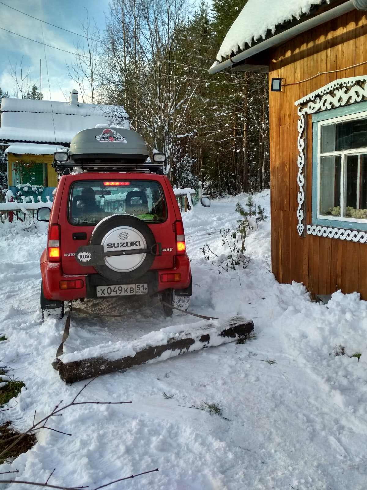

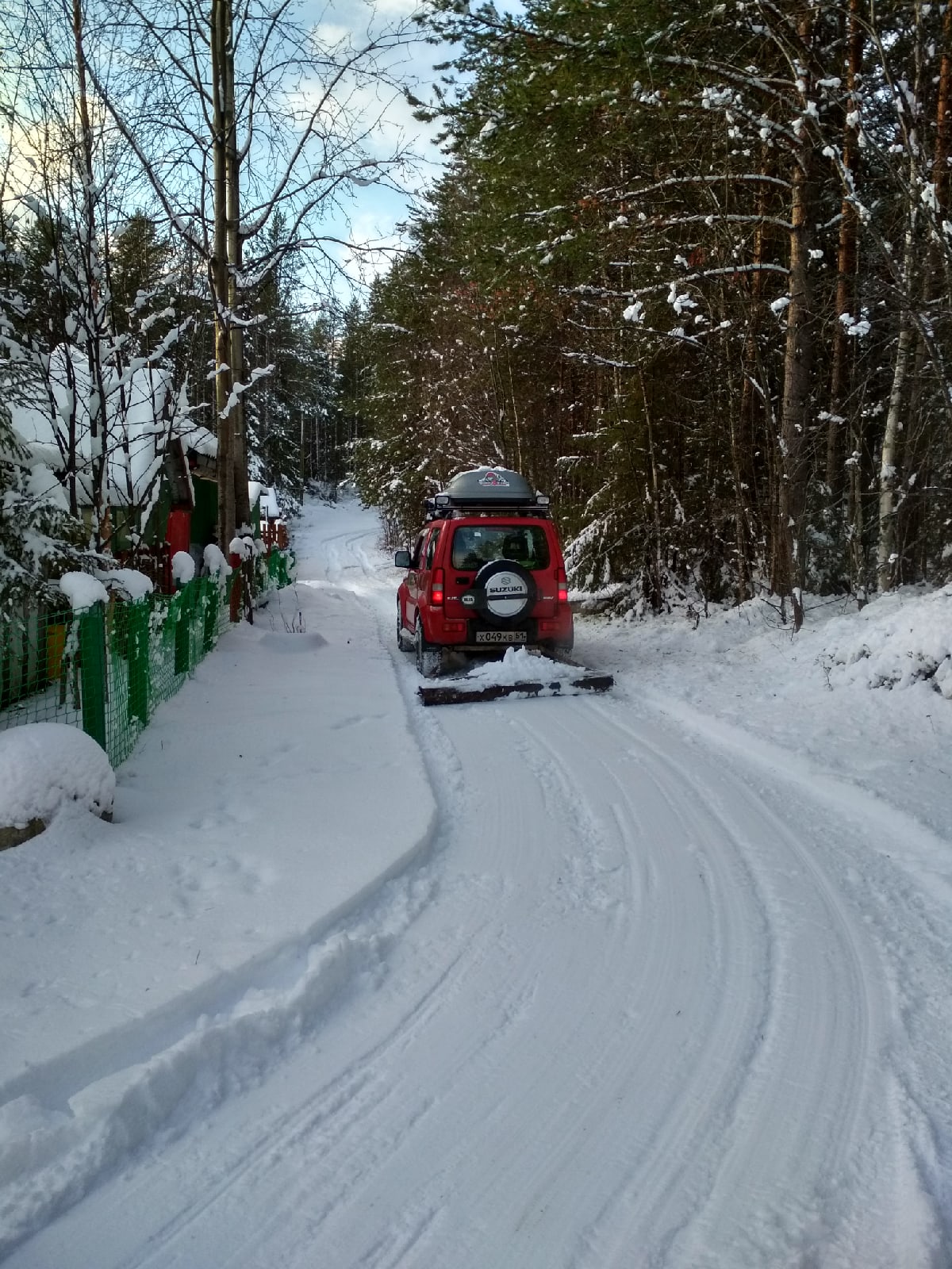

Пока в продаже нет, пусть новость будет здесь
Передняя 22 шлица.
Tim-spb
11 Январь 2019
1,103
493
69
Лепота-а! Скорее трамбовщиик снега. Что бы шпалу не колбасило, лучше использовать два коротких троса, каждый на свою сторону. Если троса будут разной длины, то шпала будет работать как отвал, а не только как трамбовщик.

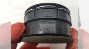

Всем Привет.
Наконец купил Jimny 2017, но есть вопрос! Как меняется воздушный дефлектор 7361075H015PK? Он там на защелках?
Спасибо
