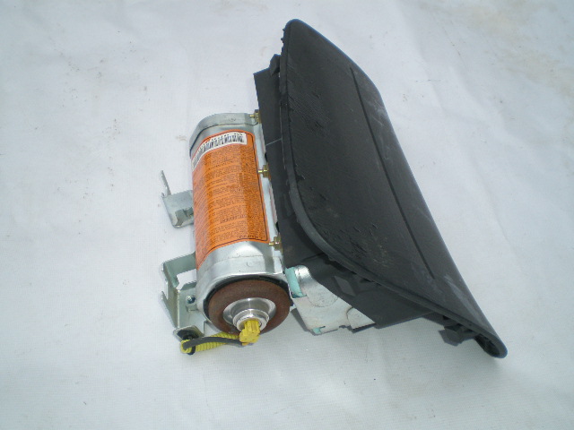

У подушки сопротивление спирали пиропатрона в р-не 3-5 Ом. Обрыв или КЗ в цепи подушки отмечается лампочкой. Если не горит, можно проверить - отключите разъем, будет гореть постоянно. При подключении обратно и по включении зажигания все вернется к нормальной работе, т.е. погасанию через несколько секунд после вкл. зажигания. Все это сам проделывал потому и пишу. Если очень достала щель то, на мой взгляд, есть несколько вариантов. Подушка крепится (см. фото) на дух ушах к панели (уши гнутся) и трех болтах к поперечной силовой балке (вырезы овальные, можно слегка подать подушку поглубже) и на трех пружинных защелках, клипсах. Кроме способа с перемещением подушки вниз до упора с ослаблением болтов и подгибом боковых ушей есть более радикальный способ - снять подушку, прогреть край пластика что участвует в создании щели феном промышленным и чуть его деформировать в нужном направлении на заранее отмеренную величину. Но это при правильно расположенных руках и хоть небольшом опыте такой процедуры. Реально это сымый простой и действенный метод, не бойтесь экспериментировать. Разъем на подушке заумный, аккурато с ним (в смысле отламывания защелки). Сам хотел таким образом сделать, но пропала актуальность.

Не хотелось бы ставить БУ подушки:( Сколько новые стоят никто не знает? и насколько реально их установить самому- ведь не известно в каком состоянии датчики, контакты итд.

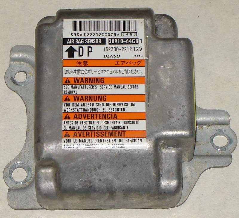

Датчики на срабатывание и проц располагаются в коробочке в тоннеле пола перед рычагом АКПП (см.фото). В подушке только спираль пиропатрона. Котакты разъема? Так проц и проверяет это дело (при покупке б\у прозвоните если есть сомнение, пара контактов). Хотите новую? Возможен дубликат и вот тут сомнений еще больше. В сервисе и дилер советуют только новое? У них своя игра и лишней ответственности они не хотят. Я не агитирую за б\у, я за здравый смысл.
А с лампочкой мигающей и гаснущей я бы рекомендовал диагностику посетить, сигнал то об этом (сильно спорить не буду, у Сузук много оригинального).

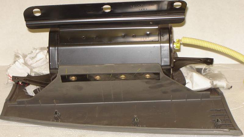

Вчера снял бардачек в целях устранения сверчка.. заглянул посмотреть на подушечку и обнаружил ее таки) но! так как я незнаю как она должна там быть то вопрос: как должна быть уложена сама подушка? в коробочке или как отдельно сверху коробочки лежать т.е. под псевдо бардачком?
моя уложена сверху черной коробочки.
дак вот сомнения появились может она стреляная? лежит как мешок простой..

подушки вообще не должно быть видно как таковой, это целый блок с пиропатроном.
Она типа такой только у нас вроде без накладки декоративной.

ХулиGAN, спасибо в очередной раз. значит у меня стреляная.=( фотку в понедельник кину как все выглядит

У меня сукно подушки частично видно, но оно аккуратно сложено и слегка выступает краями, думаю что не стреляная.
