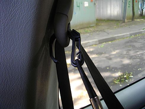

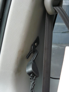

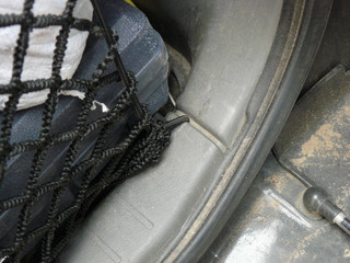

У меня стоит такая сетка. Очень удобно. Верхние пластмассовые кольца прикрутил на саморезы под креплением задних ремней. За эти кольца цепляется крючками сетка и растягивается. Нижние крючки пришлось прижать пластмассовым порогом (не очень красиво, но лучше не придумал). Сетку заказывал высокую, до высоты спинки заднего сиденья, даже больше можно растянуть (но не нужно :).

У меня тоже есть сетка. Самопальная из ленточной тесьмы. Цепляется самопальными же крючками за края "карманов" куда уходят ремни безопасности. Видел в каталоге фирменную за 1200 р. после чего сшил сам.

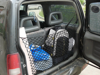

Люба М
19 Декабрь 2007
Suzuki Jimny-2008 МКП
Ответ: Сетка в багажник

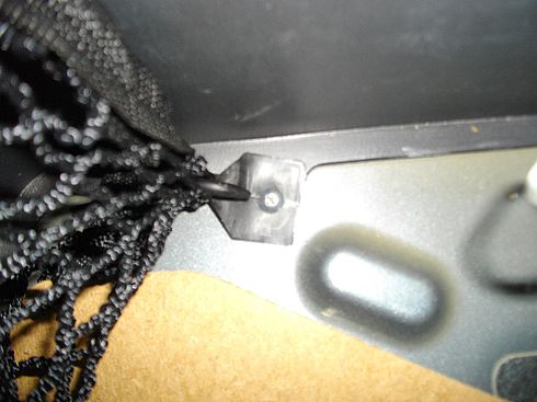

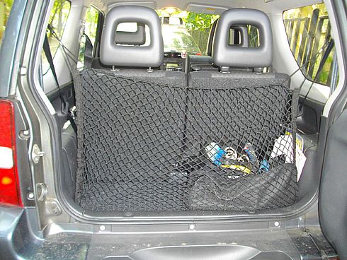

Мы сделали еще проще, а главное не испортив *Женьку* ни одним саморезом, закрученным в тельце машинки)))
общий вид

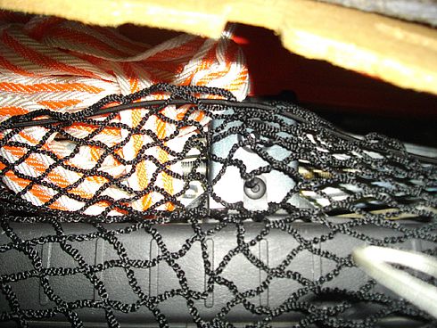

Поднимаем коврик, и на стандартные саморезы, держащие пластик прикручиваем крепления-крючки.
Немного подпиливаем стандартные крючки, идущие в комплекте с сеткой и вставляем их в *уши* куда уходят ремни безопасности.
Закрепляем центр сетки, заводя ее под многоразовую заклепку.
