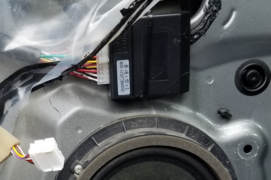

Сам модуль закрепил над динамиком, там как раз есть место где обшивка в него не будет упираться. Прилепил на двусторонний скотч, заботливо положенный китайцами в комплект. Ну а для верности еще притянул пластиковой стяжкой, для которой просверлил дополнительную дырку.

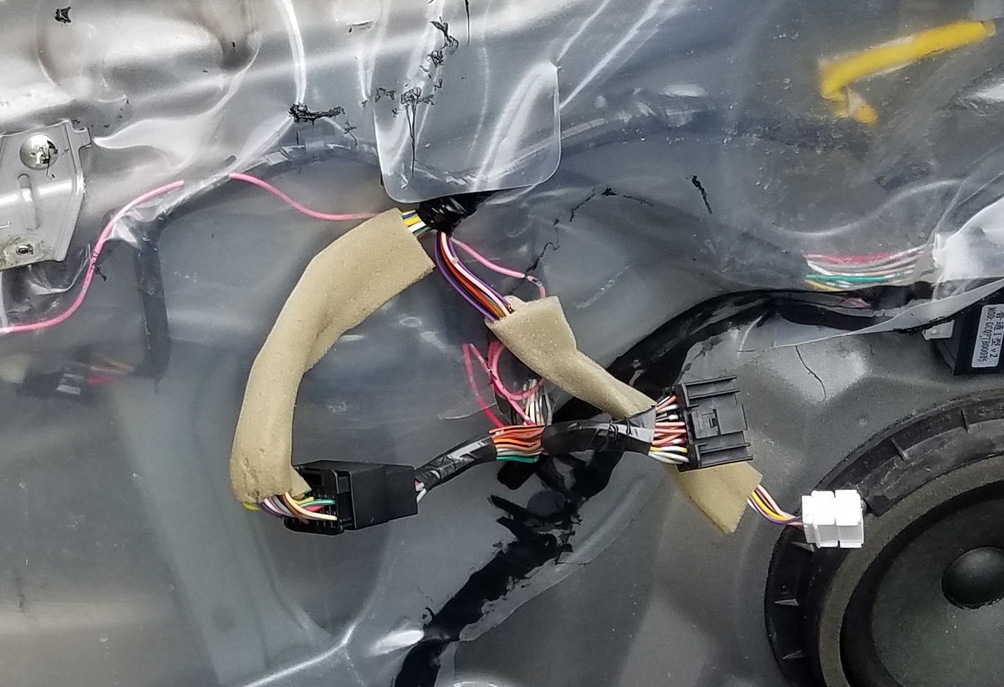

Далее в полиэтиленовой пленке, которая по задумке инженеров Сузуки выполняет роль пыле-шумо-влагоизоляции, сделал небольшой крестообразный надрез, просунул разъемы с проводкой от модуля и соединил китайскую "маму" с японским "папой ))

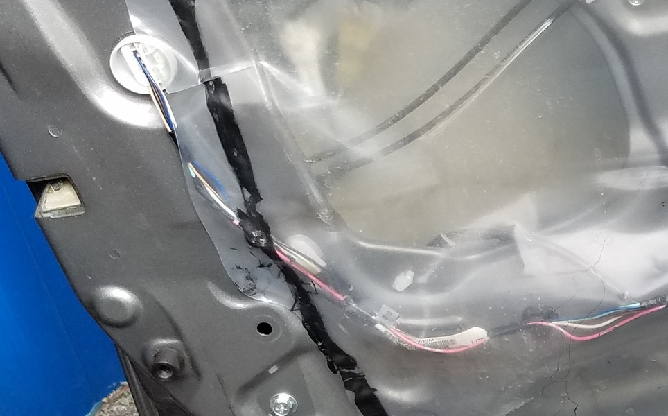

Осталось протянуть розовый провод от модуля до разъема замка двери и соединить с заводским жгутом, в нашем случае это светло-зеленый провод в жгуте.

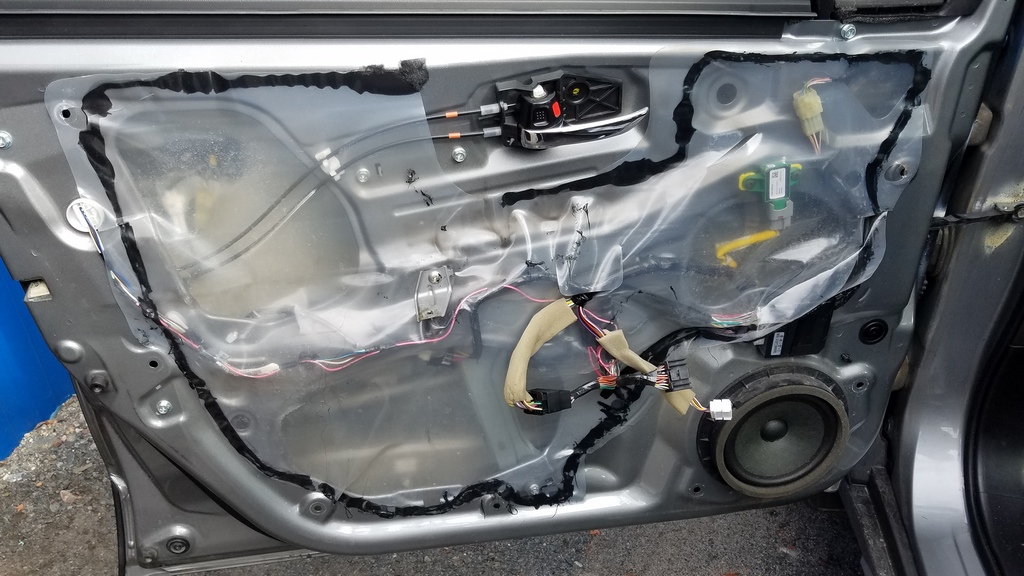

В конечном итоге получилось вот так
Все красиво, ничто ничему не мешает. Ставим обратно карту двери и проверяем работу модуля
