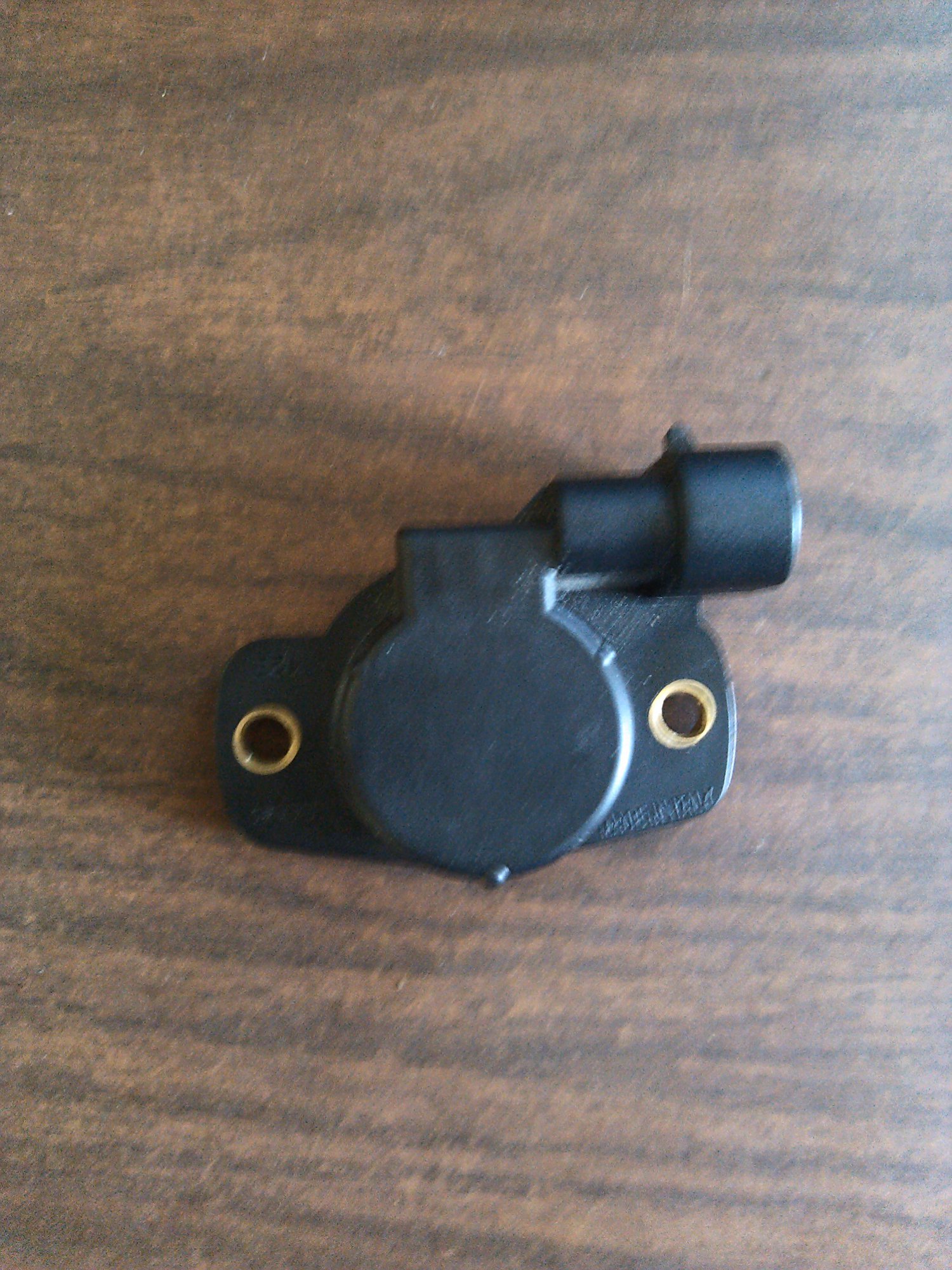

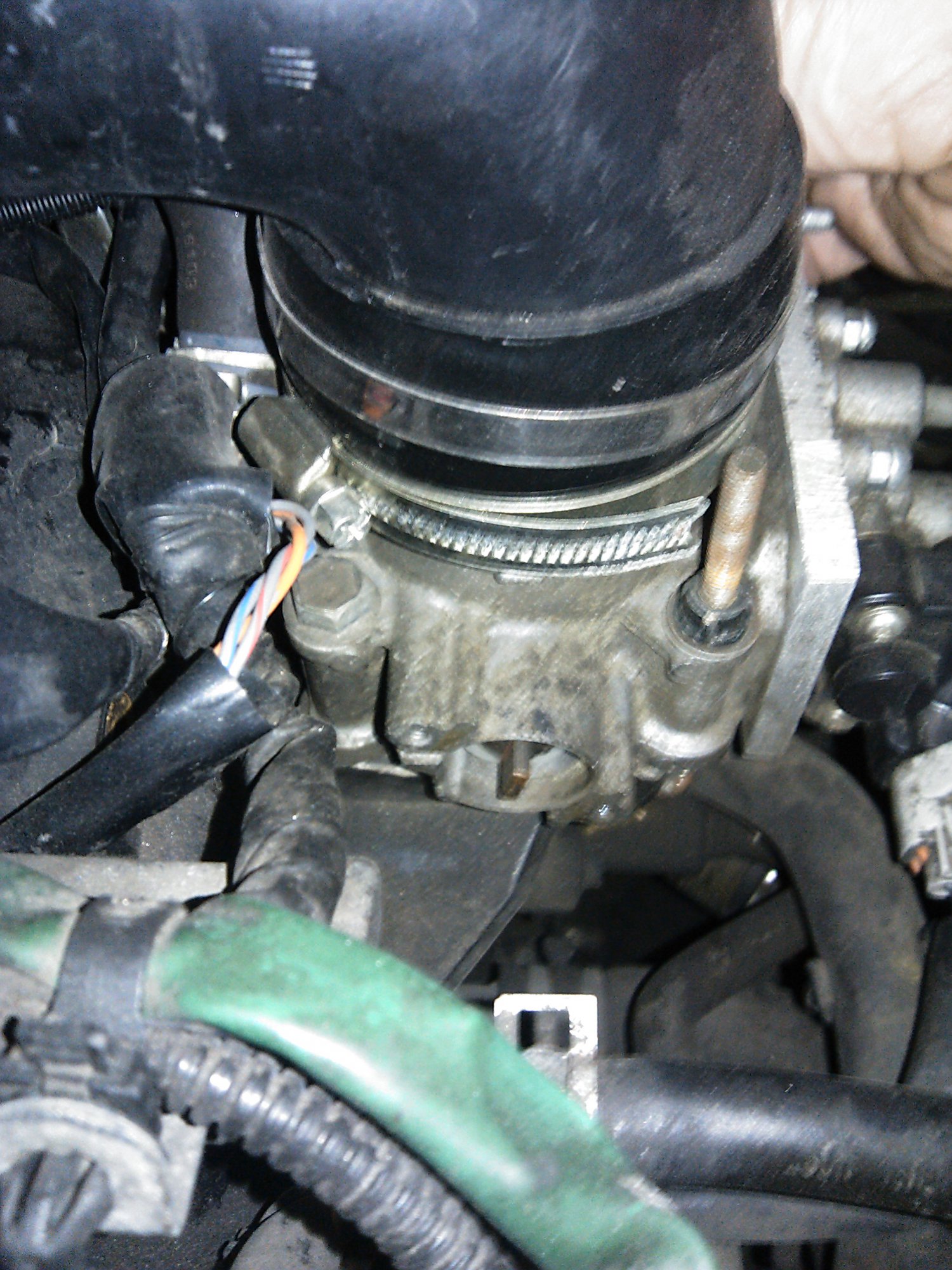

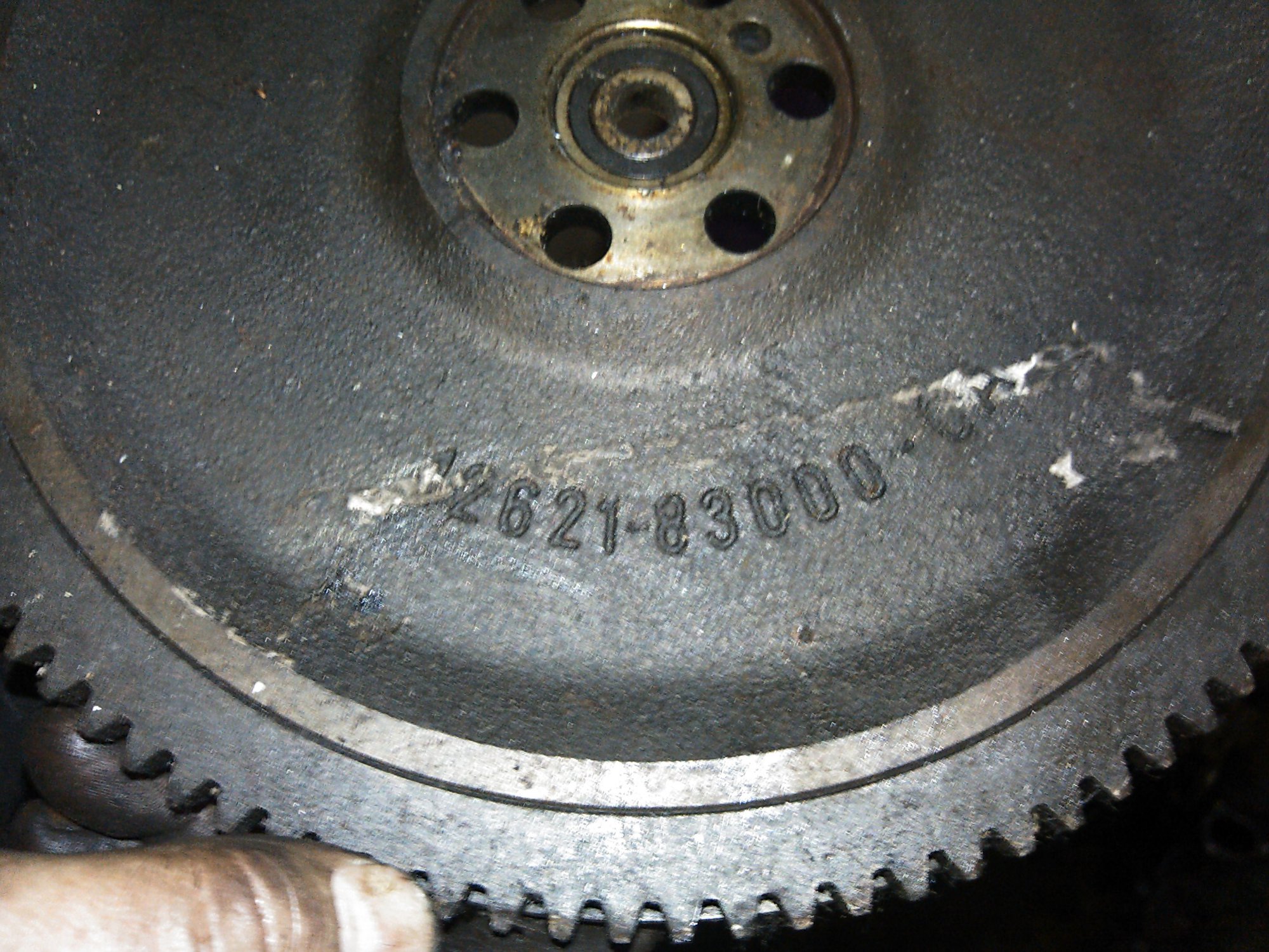

видимо, ты считаешь себя самым умным, но разочарую не угадал с размерами и с ценой тоже лоханулся, мне подшипник обошелся в 12000, может теперь угадаешь какой поставил?[DOUBLEPOST=1459756405][/DOUBLEPOST]подсказка, мой маховик[DOUBLEPOST=1459757603][/DOUBLEPOST]а это примерка заслонки, в свое время, так и прописалась, но теперь с датчиком[DOUBLEPOST=1459758192][/DOUBLEPOST]а было и такое, повезло очень, поршень, кольца, и зеркалка не пострадали, разбирал все, но выпускному клапану настал писец,валу тоже, менял голову, поставил натриевые клапана выпуска и впускные покрепче (вопрос от чего?)[DOUBLEPOST=1459758244][/DOUBLEPOST]Где минусовой электрод?

Ну если я не угадал, то расскажи под какой подшипник точил втулку, и какой подшипник поставил? Их там на первичном валу два. Какой из них?

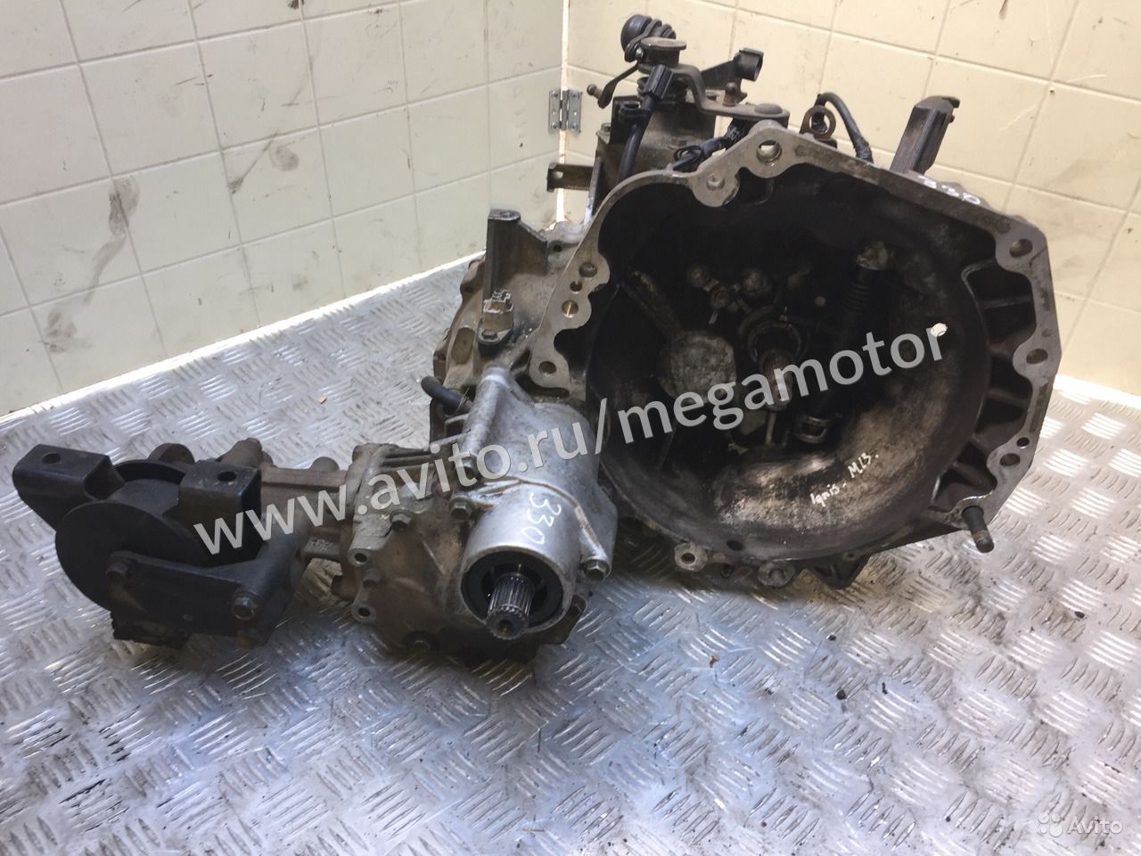

субару джасти 2003г.в. МКПП

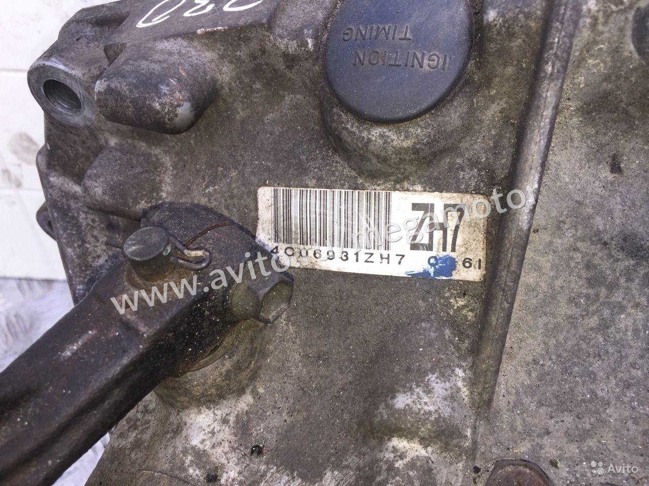

Дмитрий пытаюсь 3-раз Вам написать. Вопрос все тот же:на субару джасти венгерку ставлю б/у коробку с раздаткой от сузуки игнис 2. Механическая коробка передач полный привод 4WD c раздаткой,раздаточной коробкой передач ZH7,4c06931zh7.[DOUBLEPOST=1529492181,1529492035][/DOUBLEPOST]Вопрос подойдет? фирма Мегамотор из Строгино.Просят передоплату 100%. Может кто-нибудь о них слышал?

Есть переписка, в ней и продолжай.[DOUBLEPOST=1529511177,1529509869][/DOUBLEPOST]На фото полноприводная коробка на венгроигнис 1,3л. На Джасти 1,3л подойдет.
Цена 45 т. р. нормальная за коробку + раздатку.
