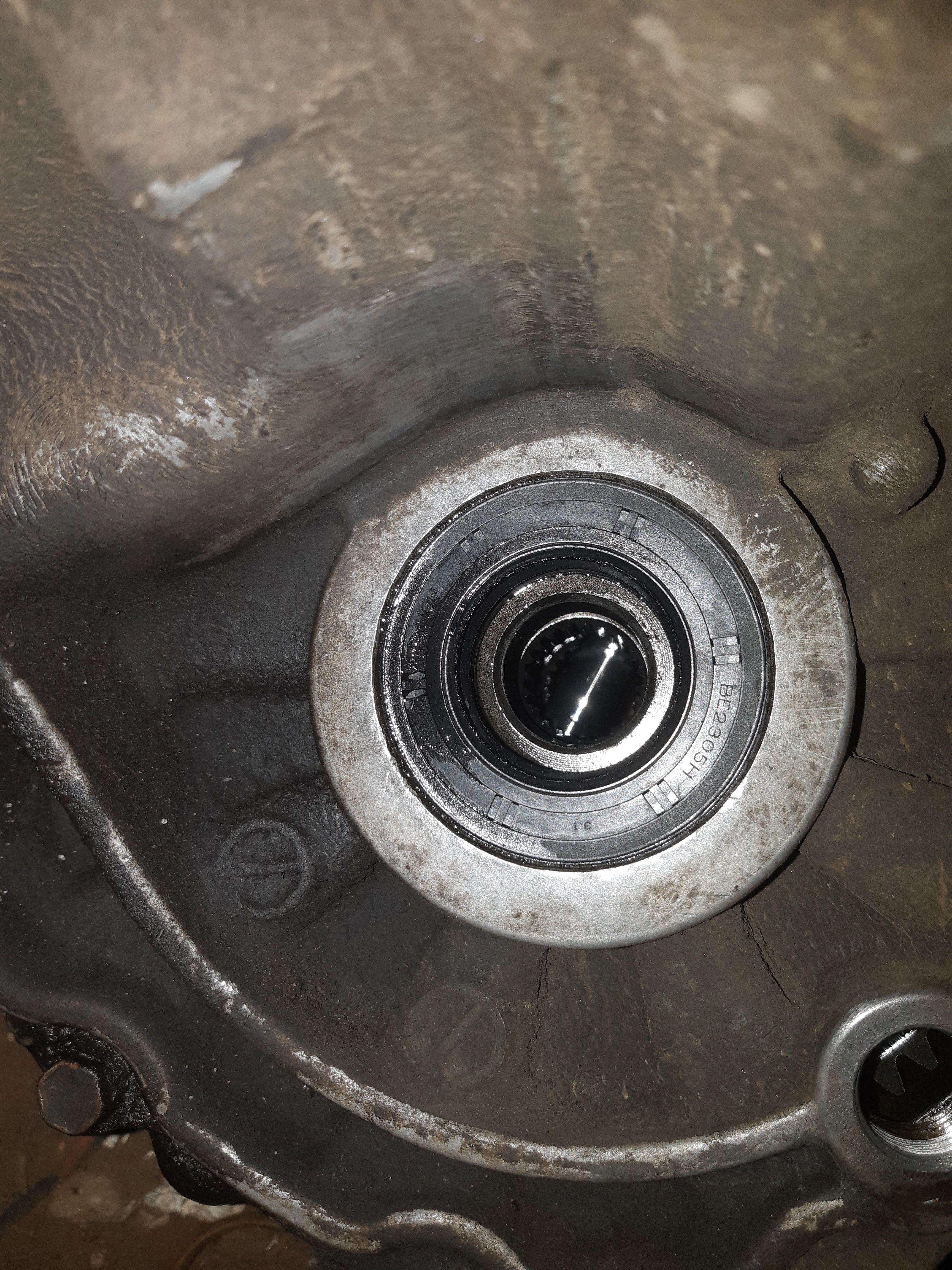

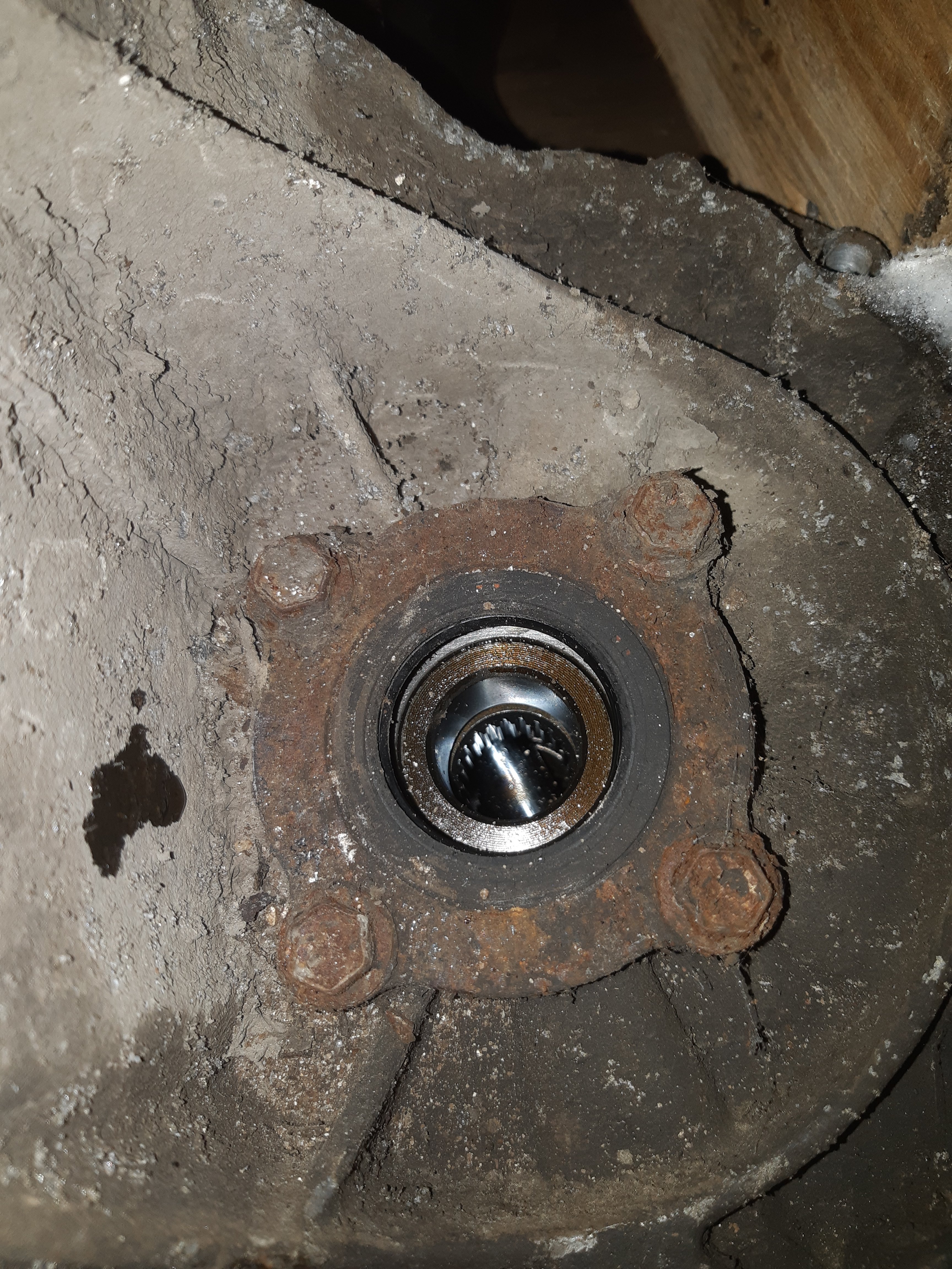

это 1,3 коробка слева
Это 1,5 коробка слева.

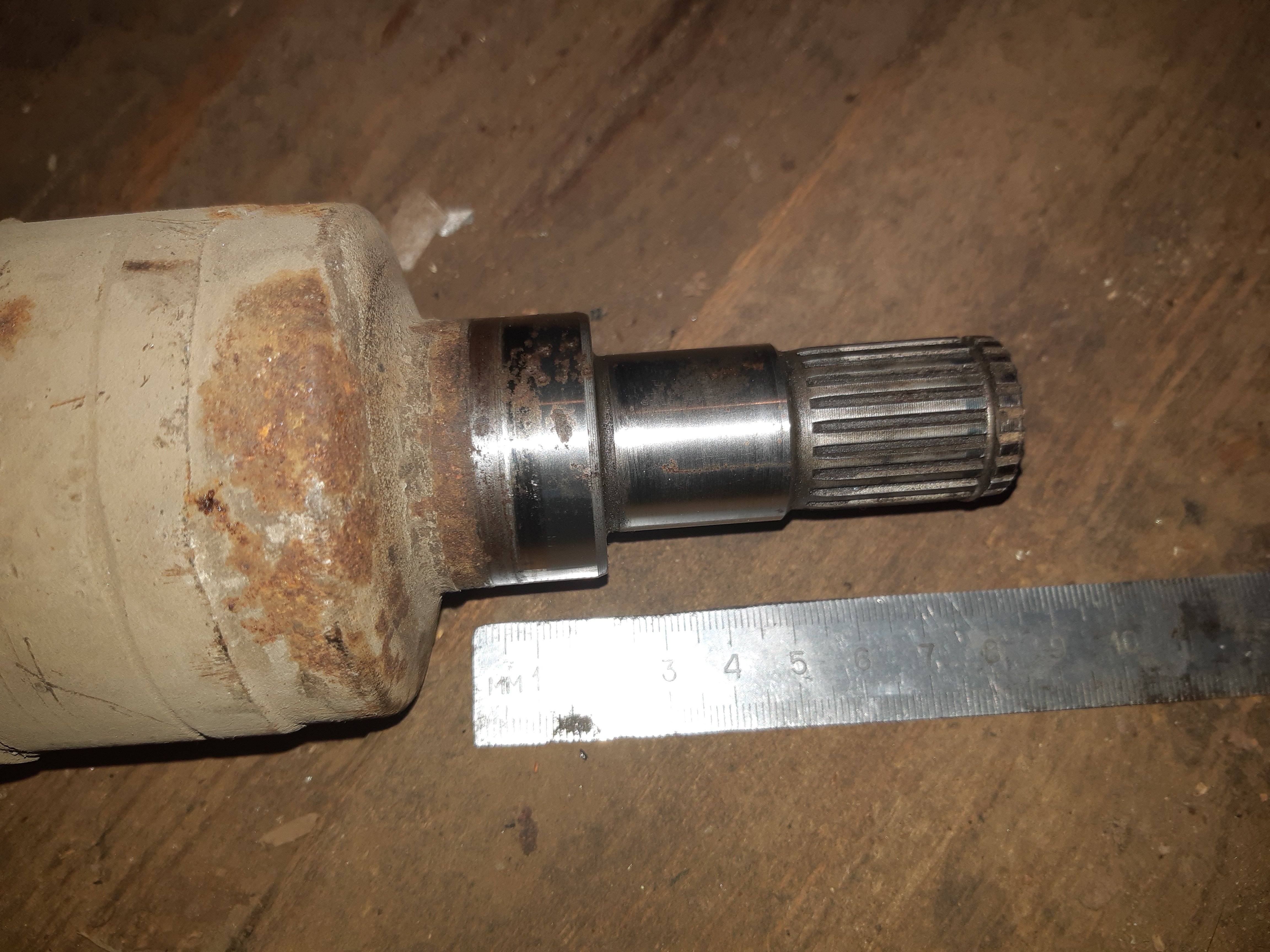

Это левая граната под 1,5 коробку.
Если сравнишь со своей ,то увидишь, что на 1,5 шейка под сальник длиннее.
Твой привод воткнулся, но не дошел до фиксации, а уперся корпусом гранаты в 4 болта .
При покупке коробки привода втыкали и проверяли, всё фиксировалось
Спасибо большое, починю старую коробку, но из-за глупости сервисмэнов и срочности ремонта вынужден был взять другую коробку

Глупость в том что левый привод от 1,3 не подходит к коробке 1,5, а тебе утверждали обратное.
Олег Тряпицин
15 Декабрь 2023
Россия, Нижний Новгород
Ignis
Это тоже, оказалось, что он правда просто упёрся в болты и тёрся об них, они этого не увидели, не смутило никого
