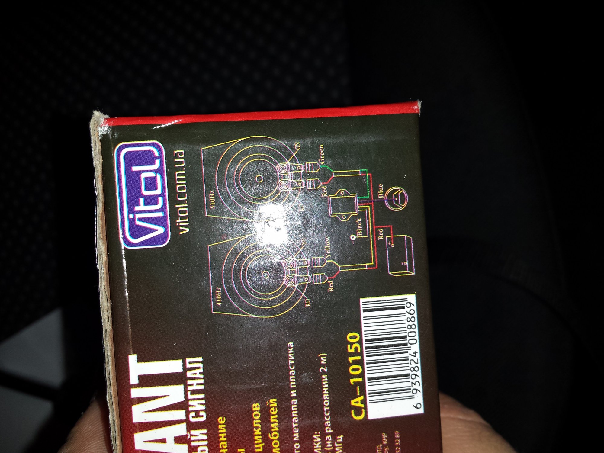

Друзья помогите, туплю уже второй день, пытаюсь подключить новый гудок,avtozvuk.ua/info/25200
делаю все по схеме, постоянный плюс на акб, плюс в разьем гудка (там где два провода) минус на болт гудка. А оно молчит((((((
Если тестер есть, проверь подходит напряжение к гутку или нет, отдельно "+" и отдельно"-"

завтра проверю. но штатный гудок то работает, значит наверно ток есть..

нужно было реле поставить, уже все дудит)
