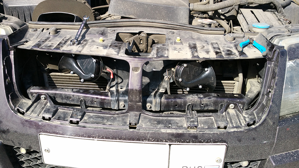

Заменил штатные звуковые сигналы. Причина - в дождливую погоду один их, по всей видимости, перестал работать. Сигнал в тот момент был, скажу вам, ужаснах. Все, кто сидел в авто, хором спросили "что это было?" :)))
Установил, как на форуме советовали, от волги.
Снял решетку, отсоединил от штатных сигналов разъем, вытащил из разъема клемму, клемма отлично подошла в разъему волги. Пришлось только площадки делать для крепления: 2 мет пластины, в которых отверстия просверлил.
Могу подсказать, если у кого-то вопросы, хотя там все очень просто (в обеденный перерыв все сделал).
есть тема про пипипки- вам туда.
и зря так поставил , будет вода в улитках, поверни "оралом" в низ)))
+1, у мну тоже стоят волговские и оралом вниз. После мойки и дождей с сигналами все гуд. Работают уже 4 года.
