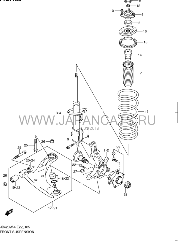

Подскажите пожалуйста появился стук в подвеске! Стук идет со стороны опоры сойки амортизатора, столкнулся с проблемой, что может выйти из строя вся опора или только опорный подшипник? И как они меняются т.е. опора вместе с подшипником или можно заменить только один подшипник??? Заранее спасибо!!!

Возможно лопнула обойма подшипника, он же весь из пластика)))) У меня была такая же проблема, поменял, звук пропал.
Меняется легко, но нужно снять стойку и разобрать.
Амортизаторы стоят по кругу - каябы. Без нареканий.

Какой пробег у машины? Может уже есть смысл менять опоры с подшипником, стойки...
