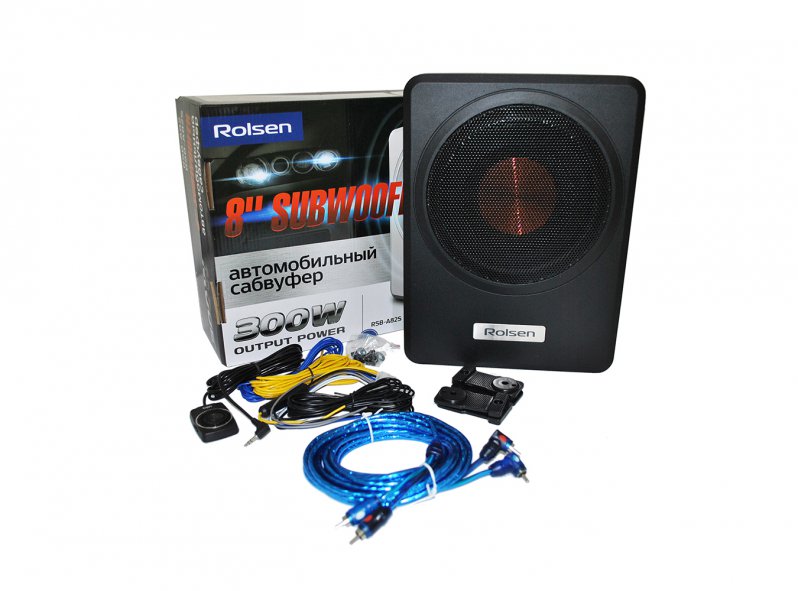

Искал искал и не нашел, может к то знает. Задумался об установке активного сабвуфера на свою Лиану, собственно встал вопрос, как это сделать. На штатной магнитоле 1 фишка и 1 круглый разъем под ченджер. Может кто подключал уже подскажите на какие провода цеплять буфер и возможно ли это вообще с этой магнитолой. Картинка саба с проводочками

Как я понял саб активный? В теории у него должен быть высоковольтный вход,в отличии от линейного подключается к выходам акустических систем магнитолы. ИМХО бренд Ролсен на меня лично навивает тоску.

это не "саб",это пародия!
Судя по отзывам. вполне хватает, стекла конечно не выдавливает, но звучание штатной музыки улучшает[DOUBLEPOST=1463644646,1463644577][/DOUBLEPOST]
Есть помимо Ролсен еще фирмы, но смысл тот же, насколько я понял, можно подцепится к проводам, которые идут на задние динамики, а питание к акуму
