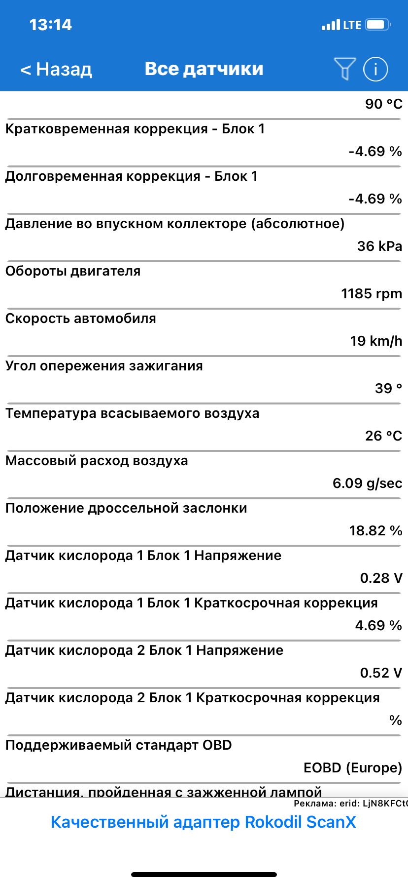

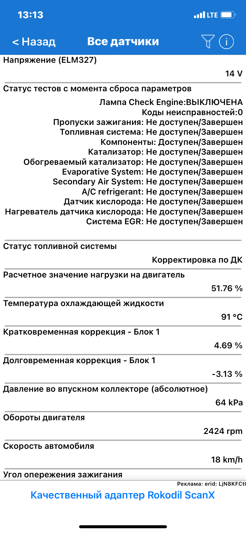

Подключите сканер. Смотрите такие параметры. Время впрыска, угол опережения, положение датчика дпдз, температура двиг, коррекции топлива. Именно в тот момент когда трясет. Какие то из этих параметров будут убегать. Я писал что у меня трясет мотор. Его трясет только на холодную не долго не более минуты. При этом все нормально работает. Нашел случайно информацию что бывает в прошивках специально увеличивают подачу топлива при прогреве. Что бы катализатор чуть быстрее прогрелся и раньше вышел на рабочие температуры. Данный режим может сопровождаться вибрацией двигателя и длится не более минуты.

это на прогретом, в движении Пробовал ловить момент в момент тряски, ни чего координально не меняется
