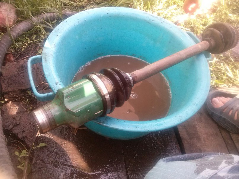

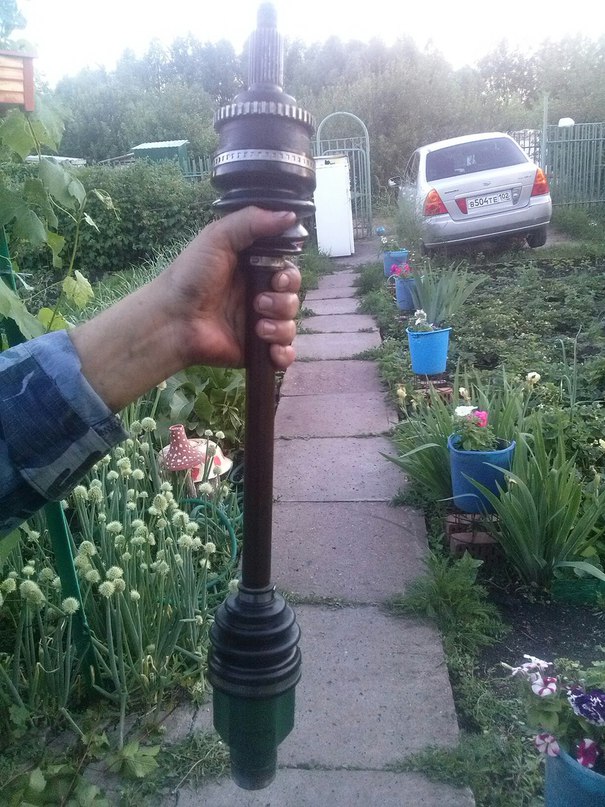

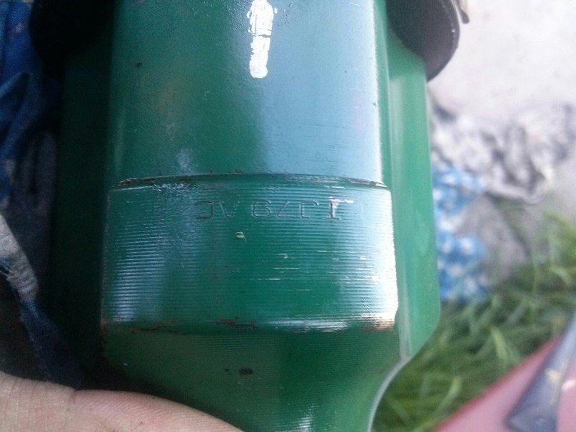

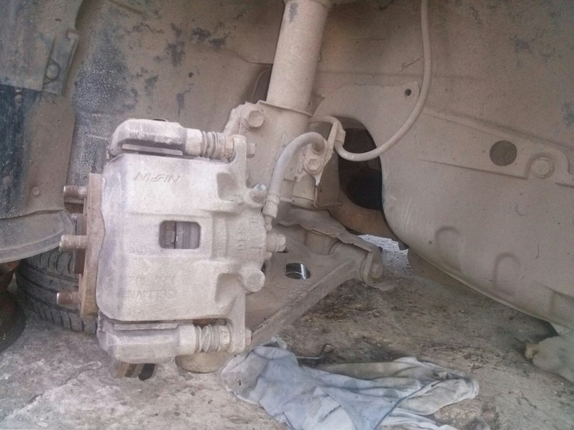

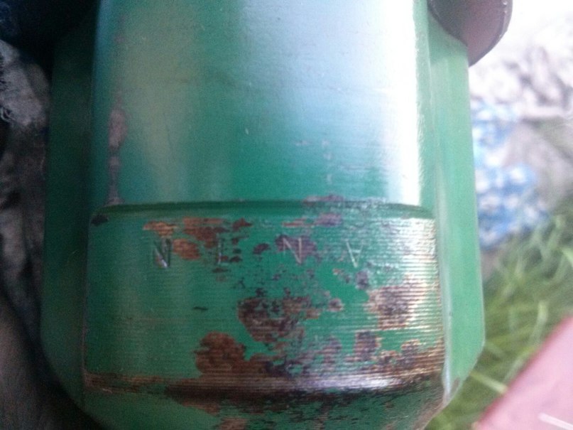

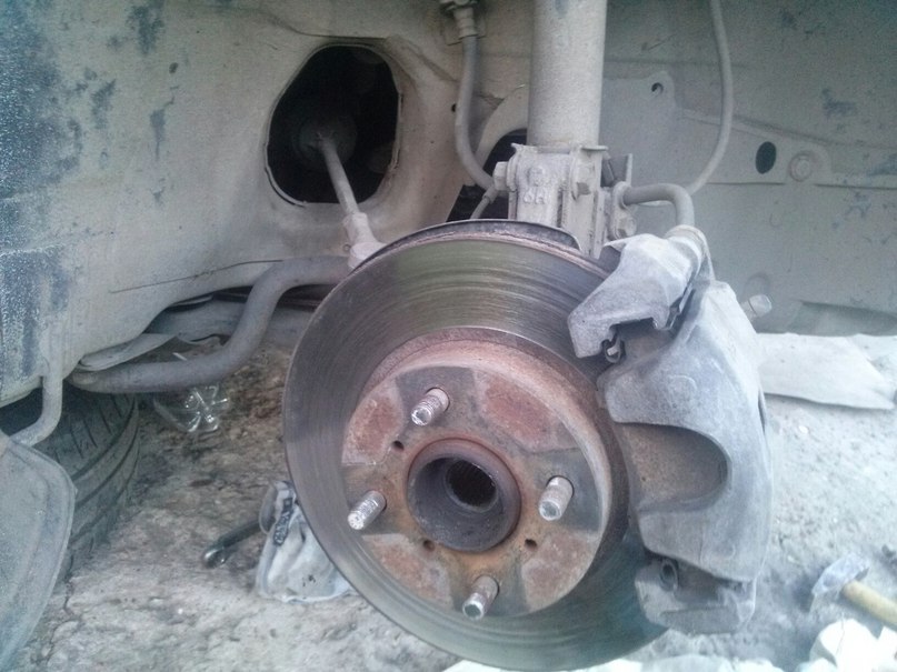

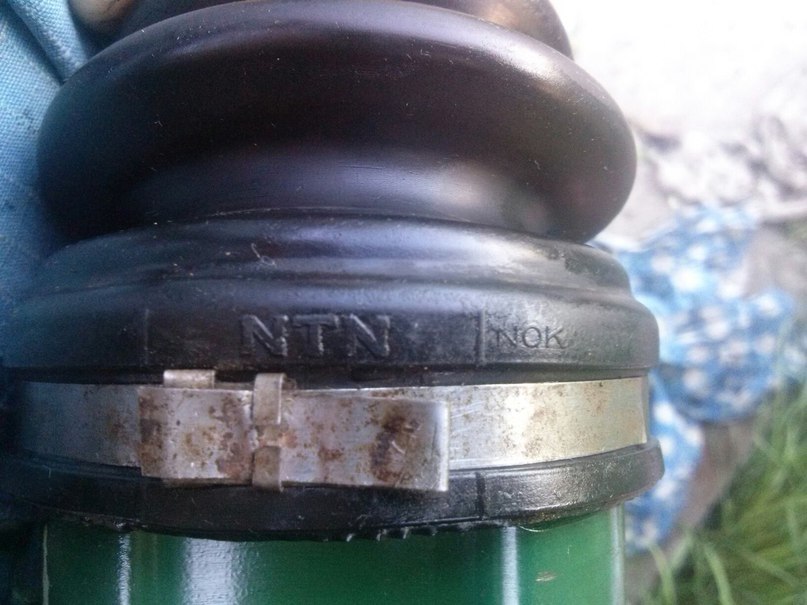

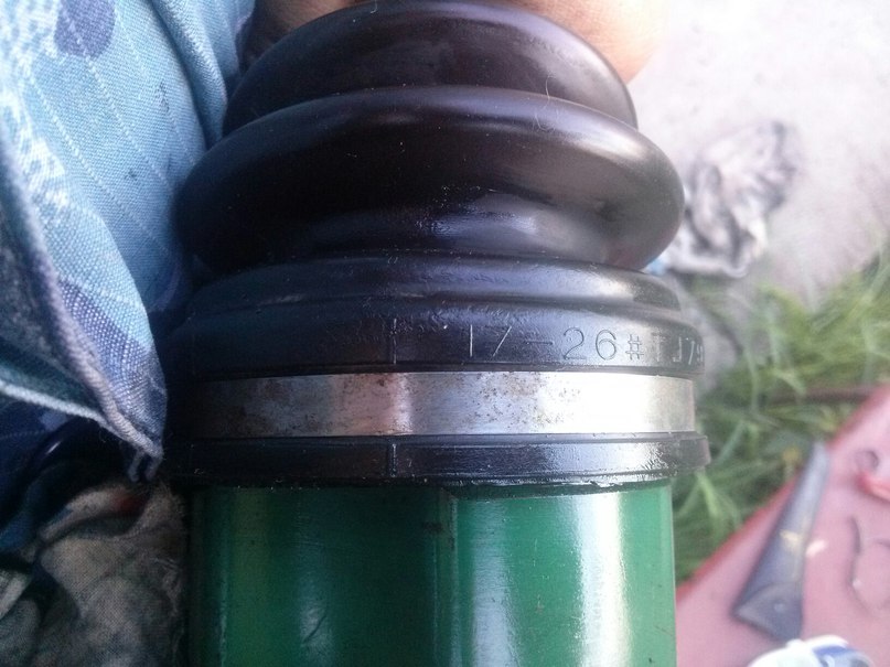

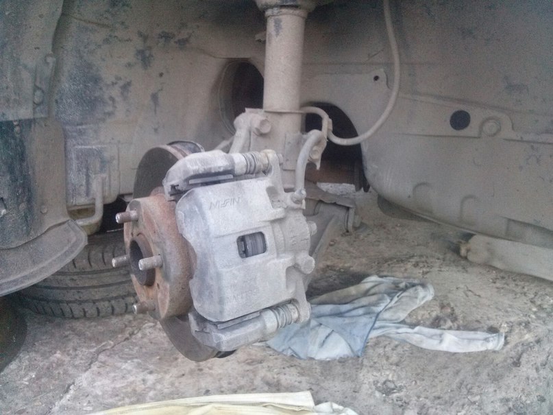

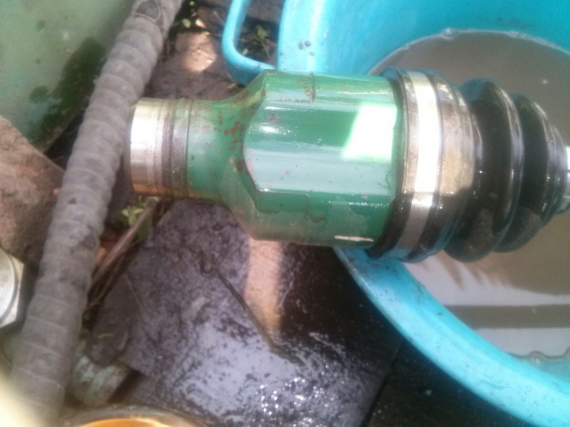

сегодня получил пыльник гранаты фирма сенса и сразу отправился его менять:
решил делать как советовал KASiK за что ему и sanich72 огромное спасибо!!!
1) ослабил центральную гайку на ступице и колесные гайки;
2) поддомкратил повыше машину так как ямы нет (ремонтировал на даче) снял колесо;
3) открутил и снял защиту двигателя;
4) вывернул болт крепления пальца шарового;
5) открутил и откинул стойку стабилизатора от стабилизатора
6) выкрутил ступичную гайку, вывернул руль на право;
7) с помощью ломика оттянул рычаг вниз тем самым освободив палец шаровой;
8) с помощью монтажки аккуратно вытянул внутренний шрус из раздатки (кстати масло не потекло видимо я
высоко задрал машину, хотя я подготовился к этому все вокруг протер от грязи)
9) отвел привод со стороны внутренней гранаты левее, вытянул наружную гранату из ступицы все привод в руках!;
10) первое что сделал так это тщательно отмыл полуось от грязи
11) снял пыльник с наружнего шруса, сразу стало ясно что он не съемный, пришлось разбирать внутренний, снимать стопор
, снимать старый и одевать новый пыльшики (КСТАТИ НОВЫЙ ПЫЛЬНИК ФИРМА СЕНСА НА ОЩУПЬ ПОКАЗАЛСЯ ОЧЕНЬ
ДОСТОЙНЫМ И СЕЛ В ПАЗЫ КАК РОДНОЙ!
12) сборку производил в обратном порядке обошлось без эксцессов, заодно заменил передние тормозные колодки поставил кашияма!
Затратил примерно 4,5-5 часов на все.
Еще раз хочу поблагодарить касика и санича за подсказки!
