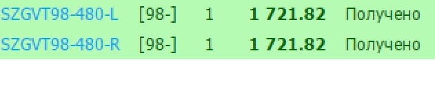

Не понимаю, зачем изгибать чего-то, когда есть готовые пороги за не очень-то большие деньги...
Talibi
25 Сентябрь 2008
Уфа
SGV XL-7 2.7 V6 2000г.в.
Дай сыль на готовые пороги от xl-7 за неочень большие деньги
