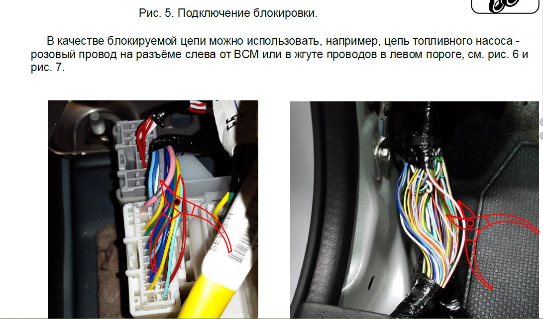

    Во вложении ,кусочек карты монтажа паленой кошки ,шерхан ,как бы оригинальная . Карты монтажа в свободном доступе на сайте техподдержки .
    Как вы считаете , задуманная вами блокировка двигателя , насколько секретна , особенно при прикосновении дилерских криворучек ?

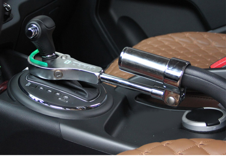

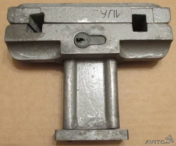

    AV-Protect это видимо эволюция данного девайса (такой вот монстр кстати реально спас авто от угона):
    А ещё на рули блокираторы ставили...
    И еще более экзотический вариант на стояночный тормоз и коробку:

    На Жигулях такую использовал. Неудобно ее было ставить и снимать. :negative:

    YuryLogin, что права, то правда. Тоже на жигулях была, ВАЗ 2106, сигнализацию отключили, нарульник сломали, а с этим монстром не справились, хотя было видно что пытались его перепилить.
    Раньше популярный девайс был :D

    Может потому, что это оригинальная система от Suzuki - на коробку и на руль бывает. Но с коробкой есть проблема, если некто нехороший сидит в салоне, видит, что коробка на задней передаче и заблокирована ключом, то он открывает капот и отрезает тросик задней передачи, теперь может включить другие передачи, вроде так, говорят, недостаток системы. А по условиям эксплуатации действительно надо смотреть, может спутниковую систему поставить.

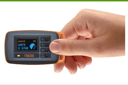

    Поиск маячков ,беспроводных реле , в последнее время облегчился , прибор RAKSA 120 , 20000 руб.
    Спутниковые системы ,в основном ставят по-быстрому и неквалифицированно . Кобра делает блокировку стартера ( а как в движении глушить ? Смешно ) ,на BMW , слева торпеды ,ибо других блокировок не знают похоже .

    не понял Антон как он включит другие передачи если ручка заблокирована, как они будут включать другие передачи,
    закачал сюда паспорт МПУ Fortus (он же Suzuki) на МКП http://fortus-auto.ru/catalog/auto/kpp/suzuki/sx4/1098
    на картинках видно как происходит блокировка
    недорогой вариант, сегодня его цена варьируется в пределах 4-6т.р. можно найти, самостоятельно хорошо устанавливается
