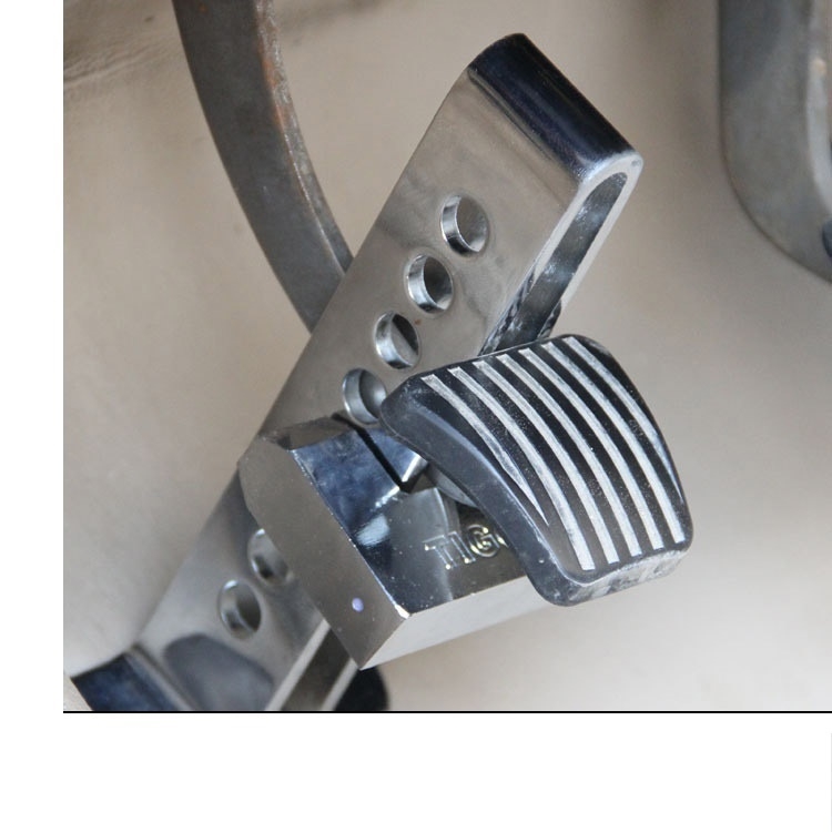

Уважаемые, у кого какие мнения, на охранные системы,
вот варианты.
Вот система, блокирует педаль сцепления, для тех у кого GLX, без выжима педали не завести, но мне сказали, что для воров, это вообще не преграда.

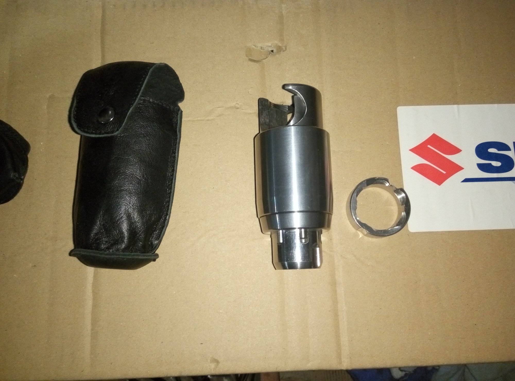

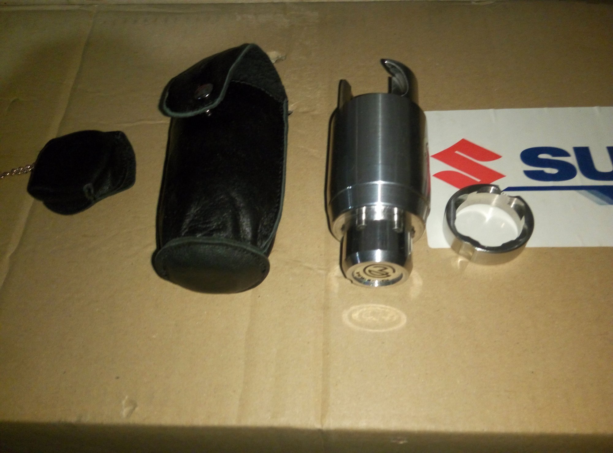

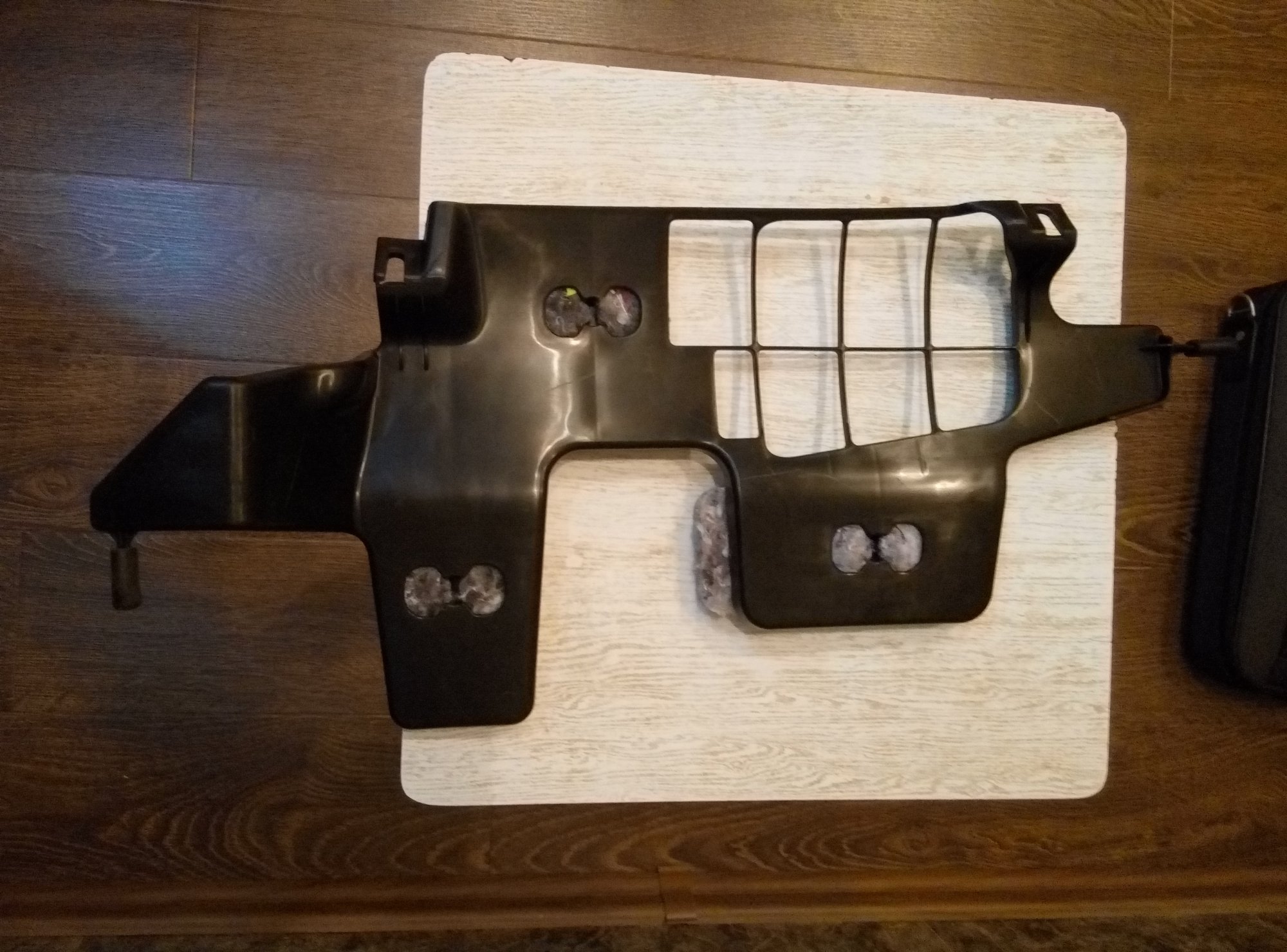

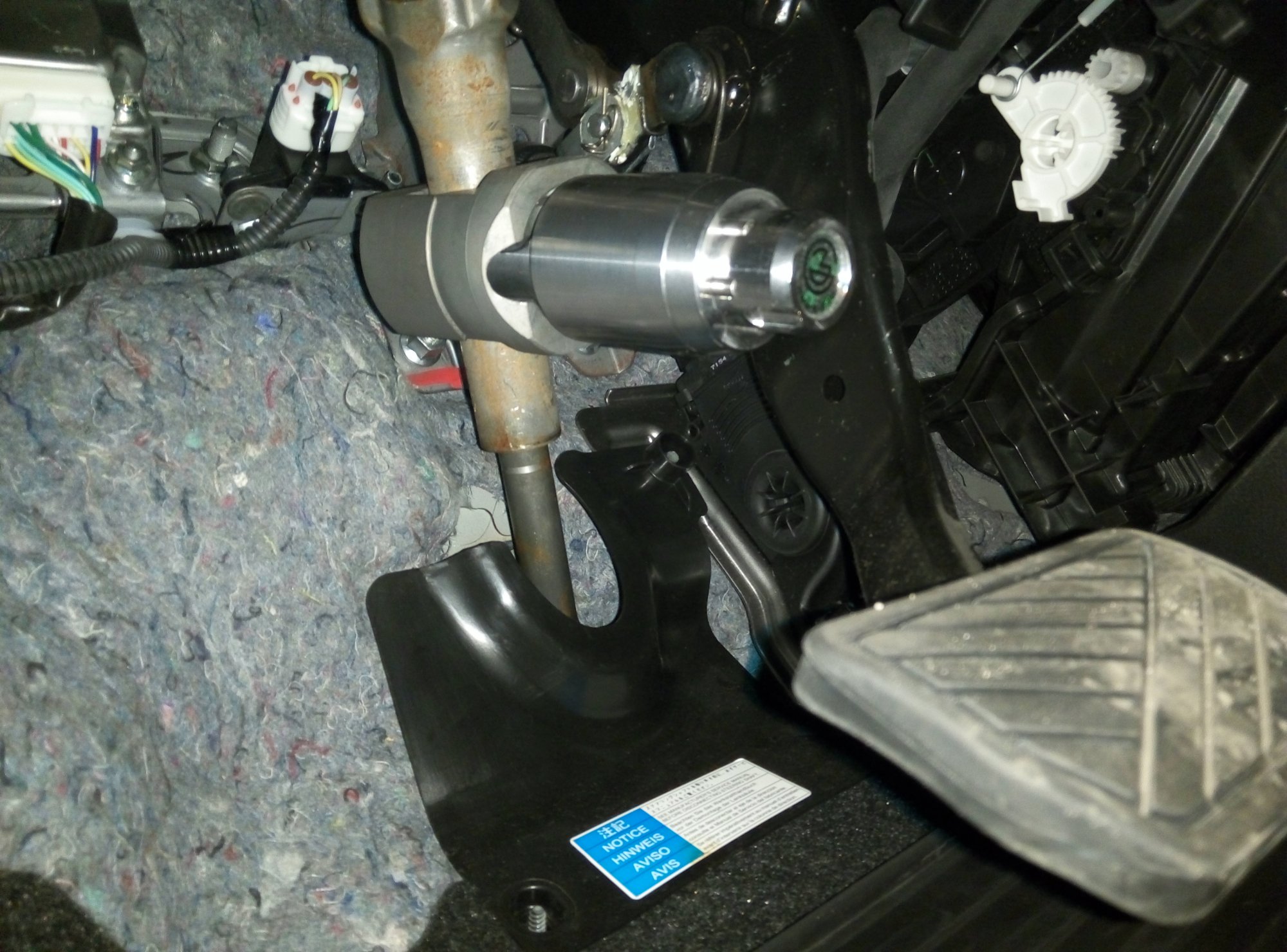

Всех приветствую , решил зарегистрироваться хотя форум читаю давно. Вот мое противоугонное решение . Я практически во всех своих авто в дополнение к сигнализации использую механические блокираторы рулевого вала . Выбрал самый взломостойкий на данный момент ( По версии ЗР ) Перехват-Универсал (не реклама) . Тем более нет личинки , сверлить нечего только болгарка . Установил за 15 минут : Обезжирил вал , затянул 2 болта шестигранником . Цена вопроса 6500руб. Замок + 2 чехла 500руб.
P.S. Правда пришлось снять пластиковую деталь стоящую под торпедой .

А как этот девайс запирается/снимается без личинки?
Я так понимаю, при повороте руля он упирается в педаль тормоза?

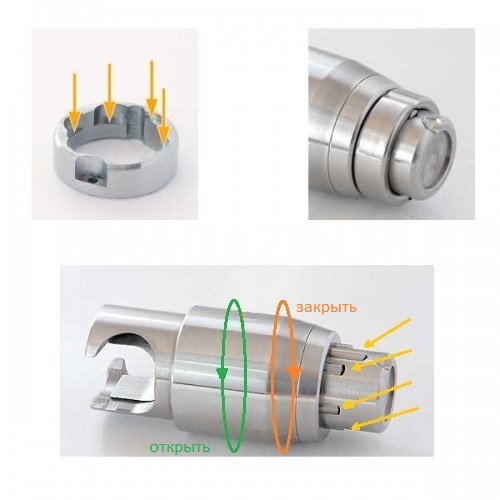

У блокиратора по окружности есть 6 штырьков , которые расположены на разном расстоянии друг от друга . И для открытия их надо заглубить на разную глубину каждый . Открывается поворотом против часовой стрелки ключом , а закрывается по часовой без ключа . Да совершенно верно при повороте руля влево блокиратор упирается в педаль тормоза , а при повороте вправо в моторный щит.

Сейчас нормально привыкал 4-5 дней , обычные блокираторы снимаются проще . Тут ключ становиться к замку в любом из 6 положений но открывает в одном только . Хоть и там есть выемки на замке и ключе , все равно приходилось привыкать . Мне кажется другому человеку будет очень тяжело снять его.
P.S. Сегодня в машине посмотрел , оказывается я перепутал :по часовой стрелке - открывается , а против - закрывается .
