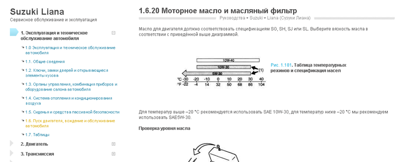

Можно узнать источник, где указано что для m16a рекомендовано 0w20? http://s020.radikal.ru/i709/1608/0a/5288940fc669.png

у лианы в мануале написано что рекомендовано 5w30 10w30 и можно 10w40, так чему верить?[DOUBLEPOST=1471723125,1471723006][/DOUBLEPOST]Самое интересное, что в мануале написано расход масла литр на 1000. У меня меньше. Может я и зря кипишую.
