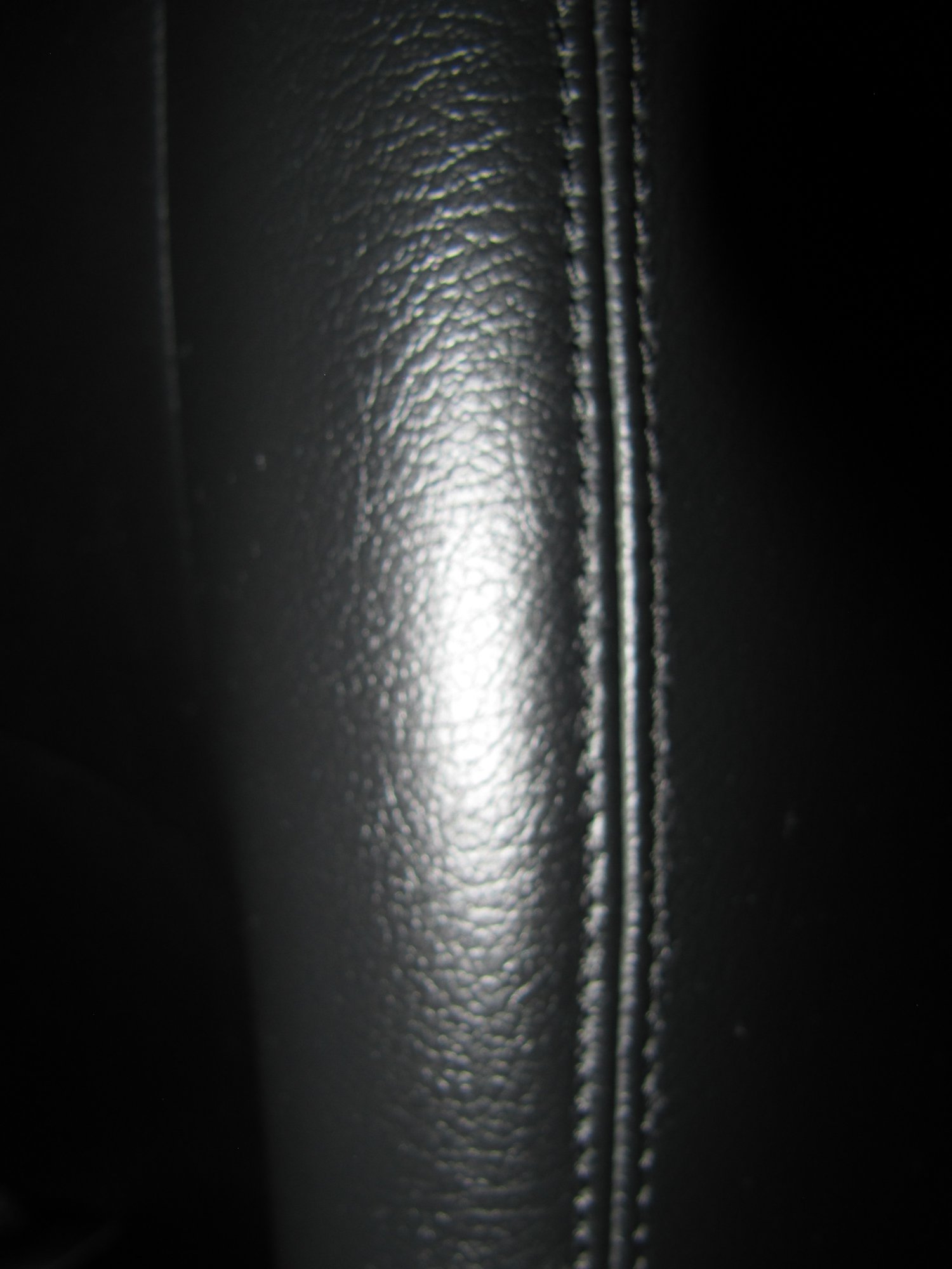

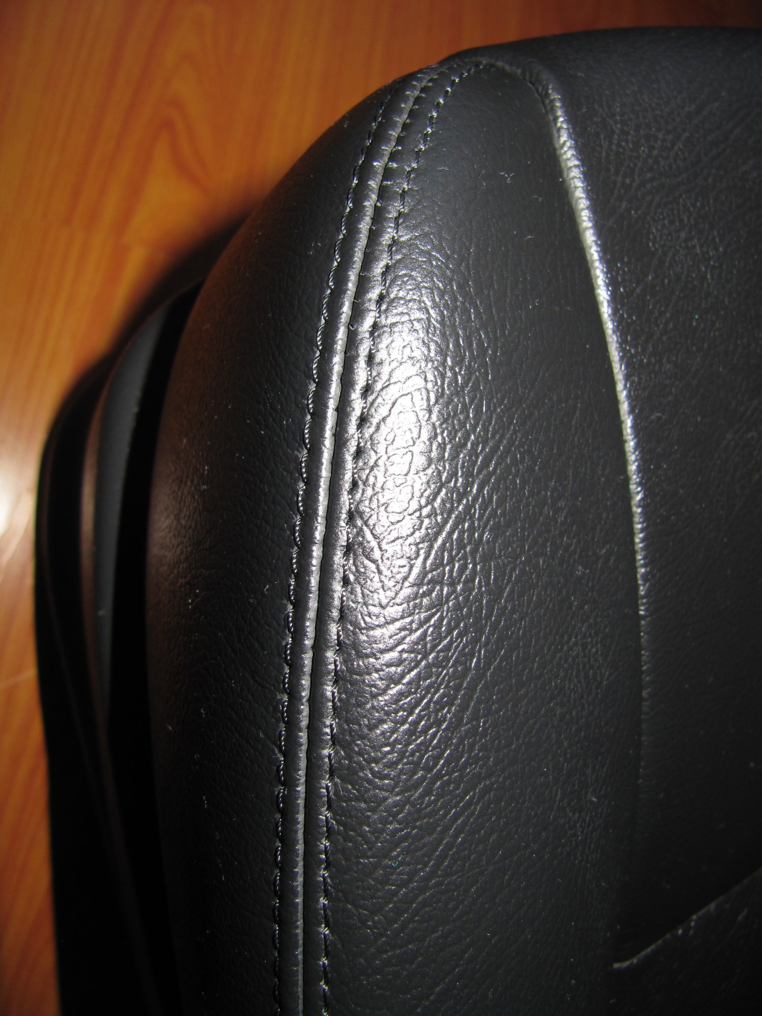

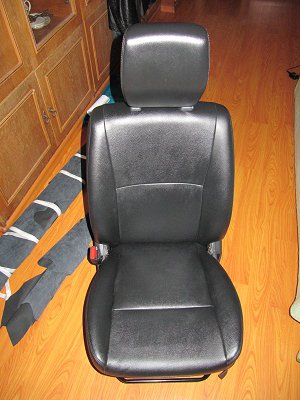

С. Джимни леворукий, обновленной вересии в комплектации "Mode 3" не выпускается заводом с салоном из кожи. Так оф.диллеры рекламируют обыкновенный "дурмантин" и за это удовольствие требуется доплатить более 30 тыр.
Перетяжку мелких элементов ( рули, ручки КПП ...) освоил раньше. Решился на седла. Садрал на ... прежнюю шкуру. Пока сделал сиденье водителя, остальное на очереди. Использовалась итальянская натуральная кожа "Родстар", пром.швейная машинка, руки+голова. Тягомотно, но "очучения" стоят того. Получился такой результат...
