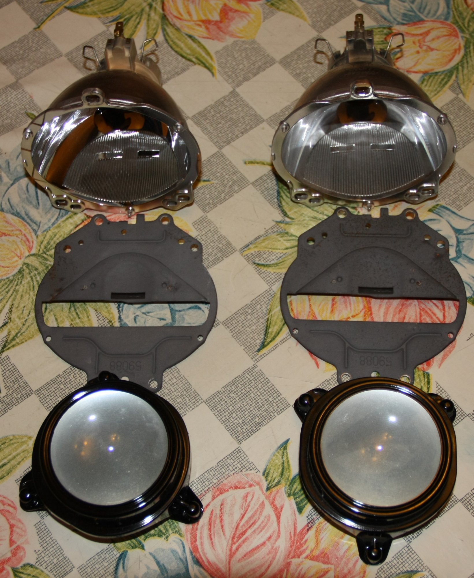

я жалуюсь точно, первый хозяин ездил со скандинавским светом, фары светят откровенно хуже чем у товарища галоген на лансере, разобрал - заглянул в линзу - верхняя полусфера поджарена. Вот думаю мыслю..линзы менять. И да -у меня штатный ксенон с новыми лампами Osram night breacker - оригинал
а как разбирал? разве линзы можно вынуть?
Можно сняв стекло фары. Но на этот раз менял сгоревший игнитор и просто заглянул в линзу сняв фару. отражатель немного видно, но этого хватило. на прошлой машине менял линзы по этой же причине.

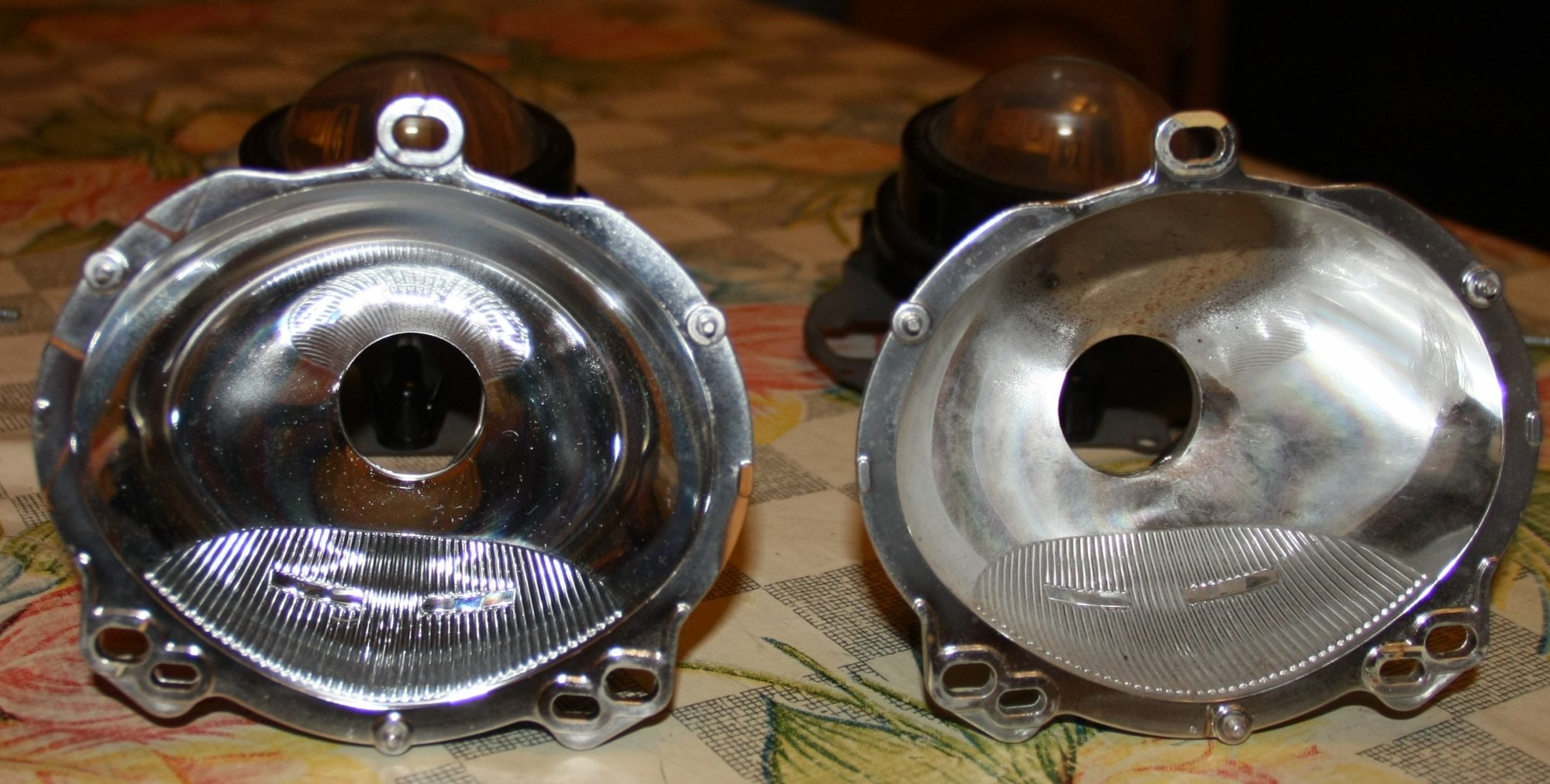

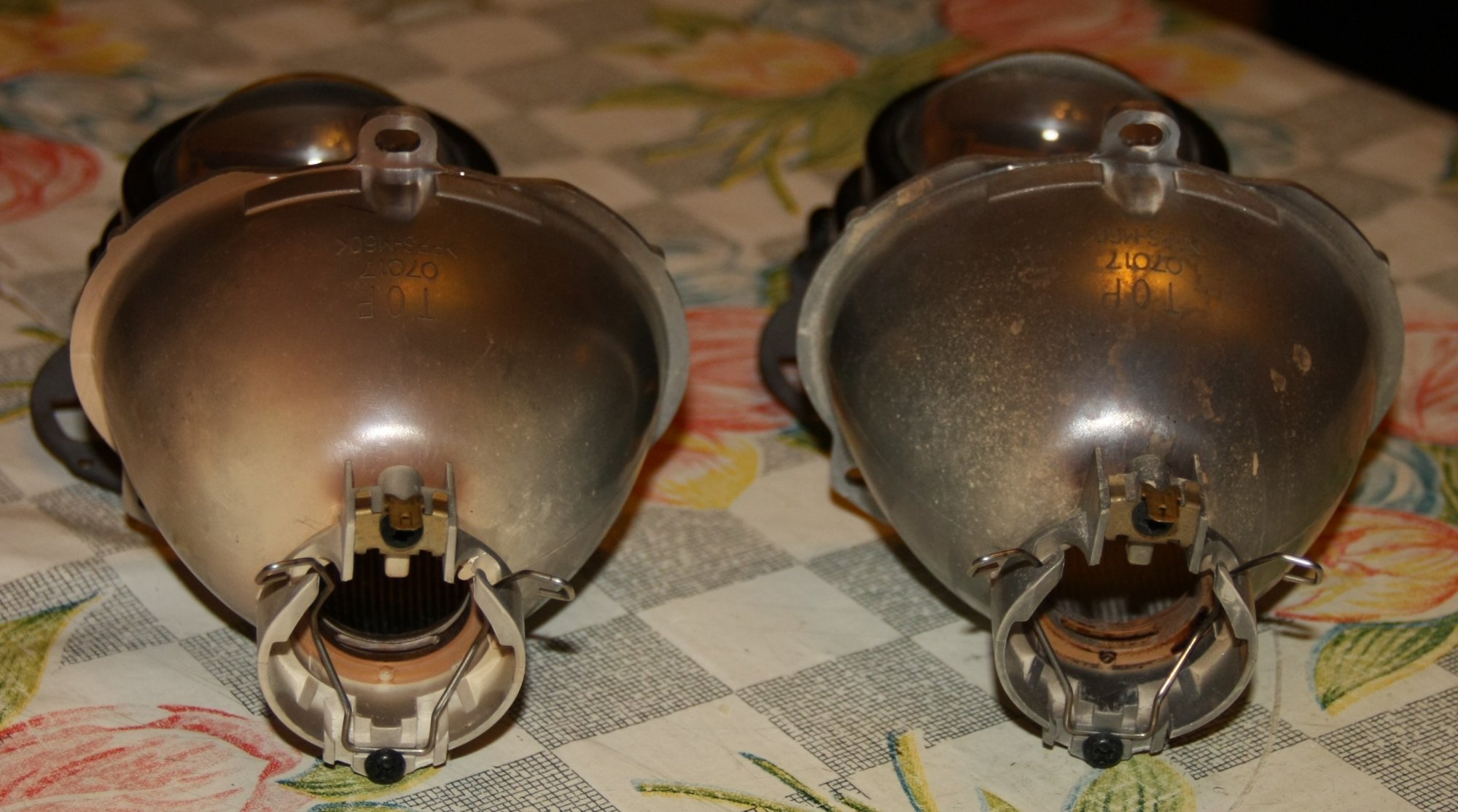

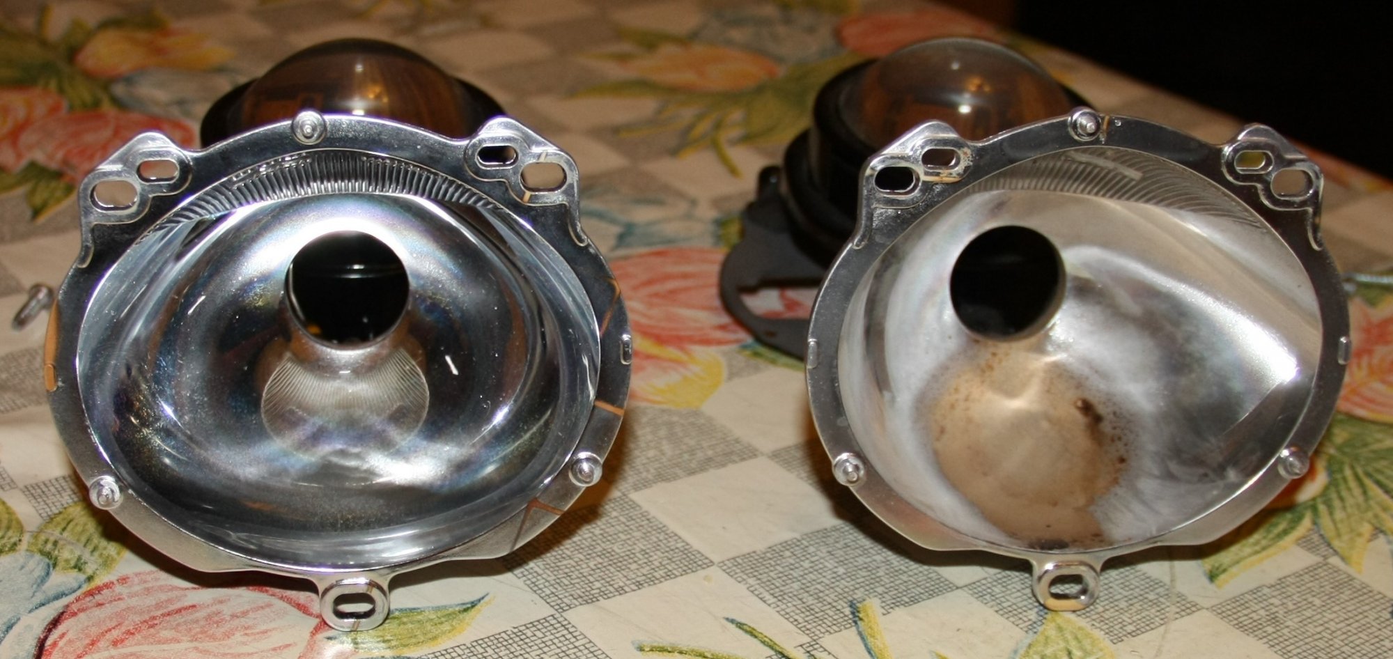

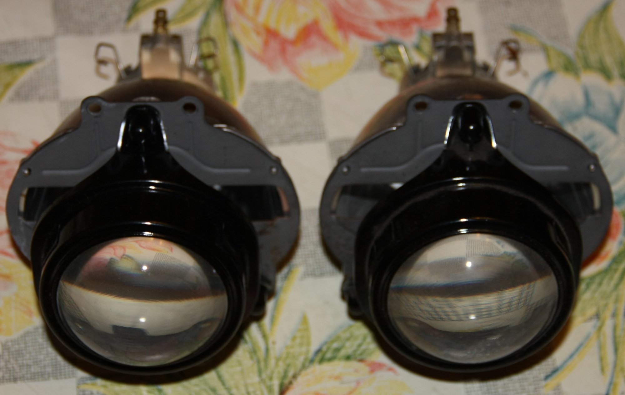

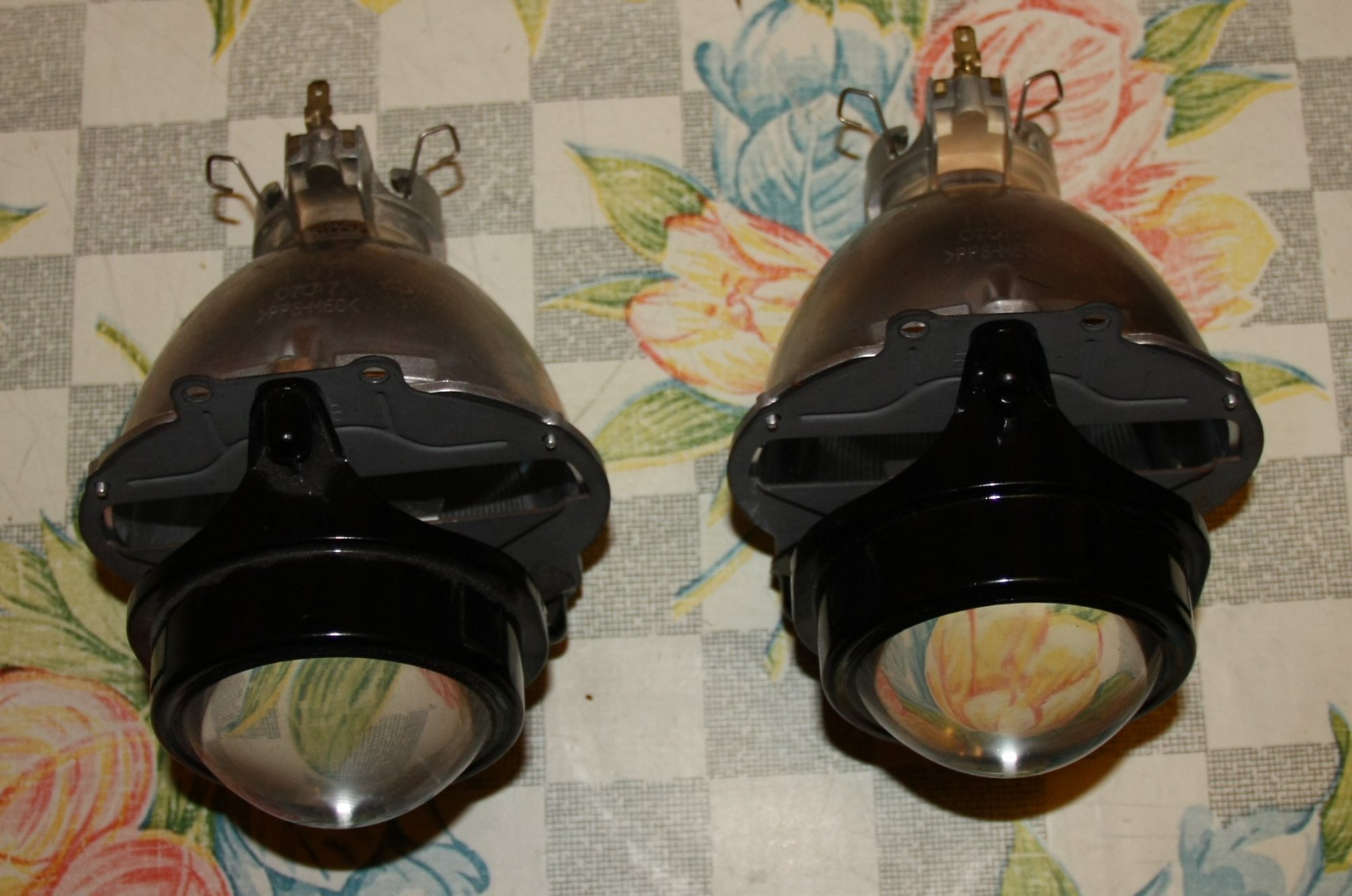

Вот точный ответ с фото-доводами, почему плохой ближний свет у пожилой Витары! На новой свет должен быть оч хороший, пока отражатели целы. Особое внимание на правый отражатель выгоревшего ксенонового модуля оригинальной фары...Это выгорают на ксеноне, на галогене отражатели линз из такого-же материала и с таким-же напылением - только цоколем и металлической вставкой-формирователя пучка отличаются. Причина выгорания банальна - разгерметизация фары.[DOUBLEPOST=1478126233,1478125591][/DOUBLEPOST]Отдам отражатели на восстановление пожалуй... Умельцы создают новое напыление и даже гарантию дают.
Мастер из Воронежа вообще серебро напыляет за рубль - отражатель, надо опробовать - вдруг не враки =)
На драйве, если набрать в поиске би-линза които или отражатель които - найдётся много печальных разборов фар с аналогичными би-модулями Koito в штатной оптике Мазды (6,СХ-5,7) и Ниссана. Ну не гонятся за надёжностью япы в современном автопроме. Нет бы встроить качественный, металлический агрегат, который не прогарит и за 10 лет, так нет, какашку вставили на гарантийный срок, а денег за говнофару оригинальную просят, как из золота сделанную. Нет слов. Есть - же Би-линзы Koito ретрофит FX серии 2.5 дюйма - полностью металлические, надёжные, так какого хрена в штатную оптику их не ставят ? Даже в Шкоду Октавию идёт штатный ксенон на базе Hella и очень достойного качества и долговечности.
