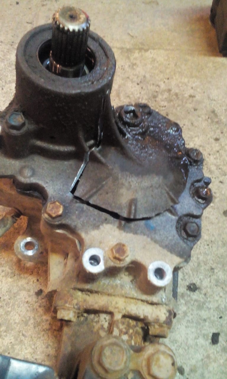

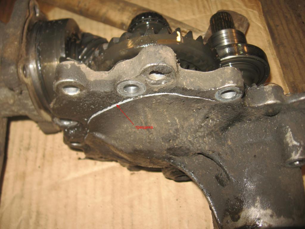

Выворотило раздатку

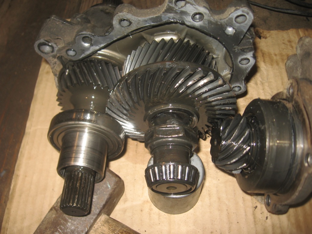

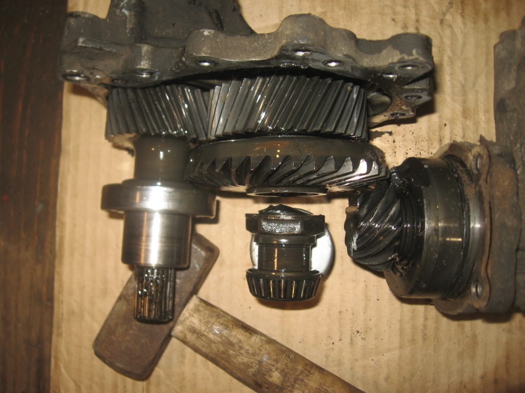

Еще один такой же случай. У нашего многострадального LopinS.

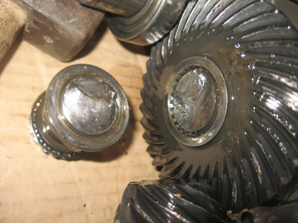

[DOUBLEPOST=1486065426,1486065010][/DOUBLEPOST]Ну и какова причина того что вал лопается в этом месте?.
Если бы он лопнул между шестерен, я б может и сказал что это виска его свернула.
Все подшипники без замечаний. Конические шестерни обе покоцаны, но уже после того как вал лопнул.
Вставляю простую отвертку в крестовину и с трудом, но проворачиваю виску рукой. Нет к ней претензий.

Дааа...непонятно, место совсем не нагруженное...
Остаётся один вариант: остаточные напряжения именно в этом месте после закалки шлицов вала ТВЧ, плюс затяжка гайки, вот и отваливается со временем(((
Видимо японские технологи чего-то не учли.

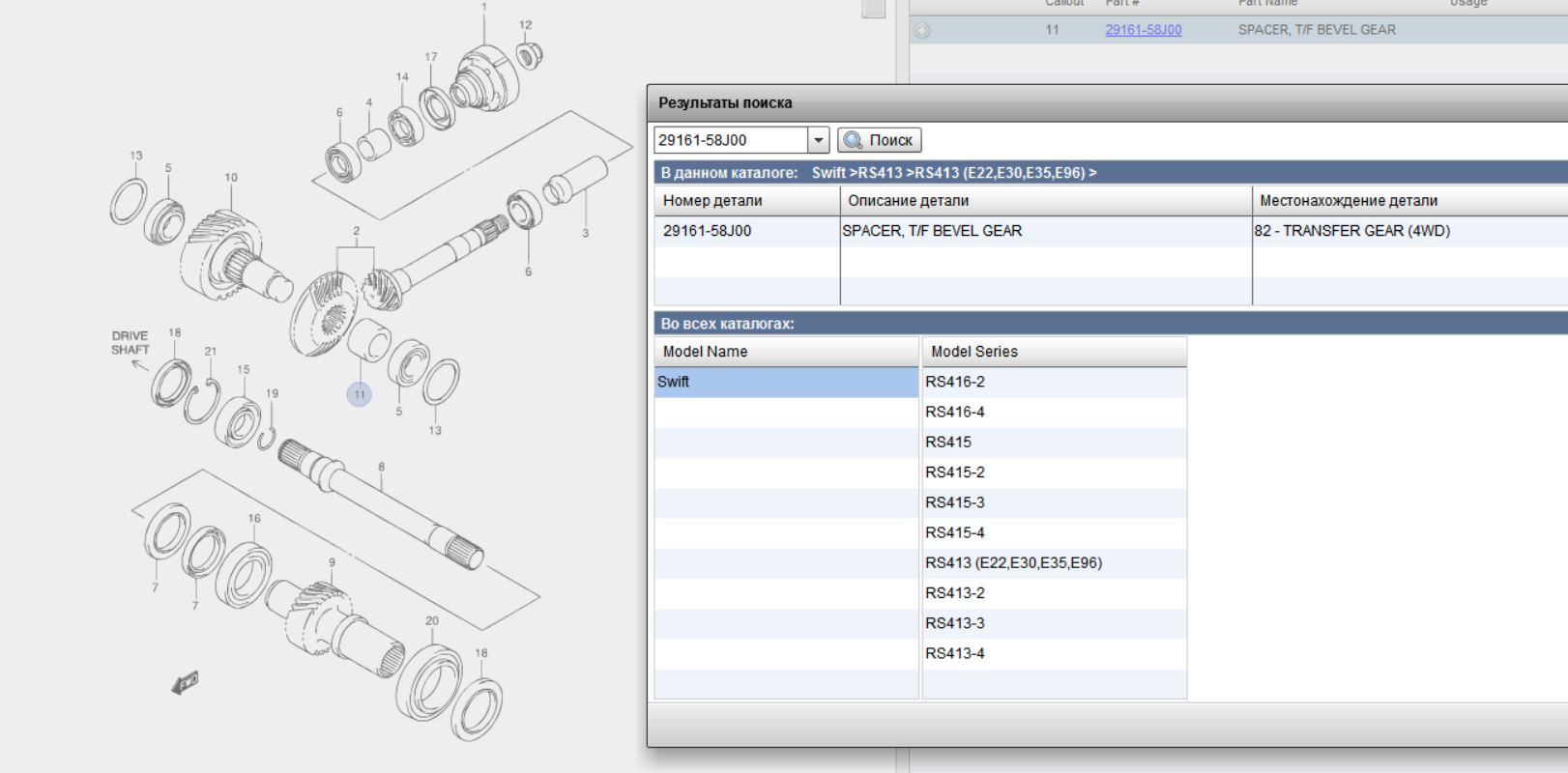

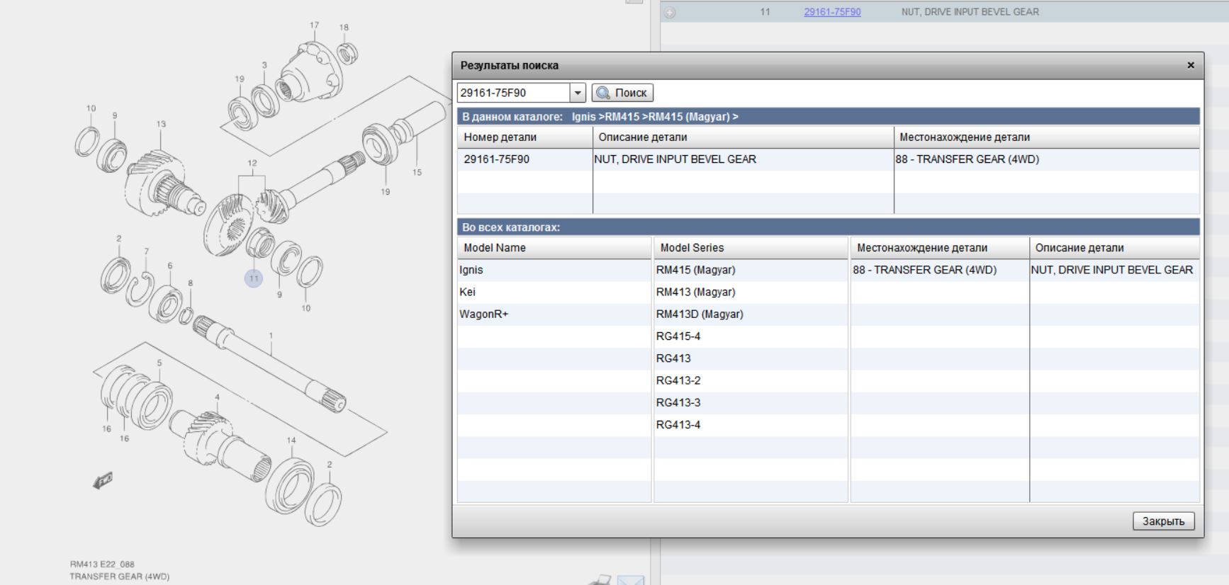

Перед тем как ставить раздатку взятую от Игниса 2007г. решил снять хвост чтобы посмотреть состояние.
А гайки то уже нету на последнем годе выпуска.[DOUBLEPOST=1486120209,1486119769][/DOUBLEPOST]порылся в каталоге и нашел у Свифта 1,5 такую втулку вместо гайки.http://www.japancats.ru/Suzuki/Parts.aspx?Model=ba6b1cbb-bc3c-4bfa-b035-bb00a78ebb10&Group=4fdc55f5-d00c-4ca3-929e-34b2968fb3a3&Title=ТРАНСМИССИЯ ([ 82 ] ПЕРЕДАЧИ ТРАНСМИССИИ (4WD))
Дмитрий Zap
25 Октябрь 2016
677
85
По программе не увидел у Игниса раздатки без гайки. Только у Свифта 05-10[DOUBLEPOST=1486136033,1486135580][/DOUBLEPOST]Игнис, Вагон, Кей

Может фланец уже переставлен?
Дмитрий Zap
25 Октябрь 2016
677
85
Вот фото Свифтовской раздатки[DOUBLEPOST=1486148004,1486146920][/DOUBLEPOST]
Каталог это не истина в первой инстанции.
Согласен. Так же как и запчасть снятая с десятилетней машины - не факт что родная. В особенности если это слабое место.
