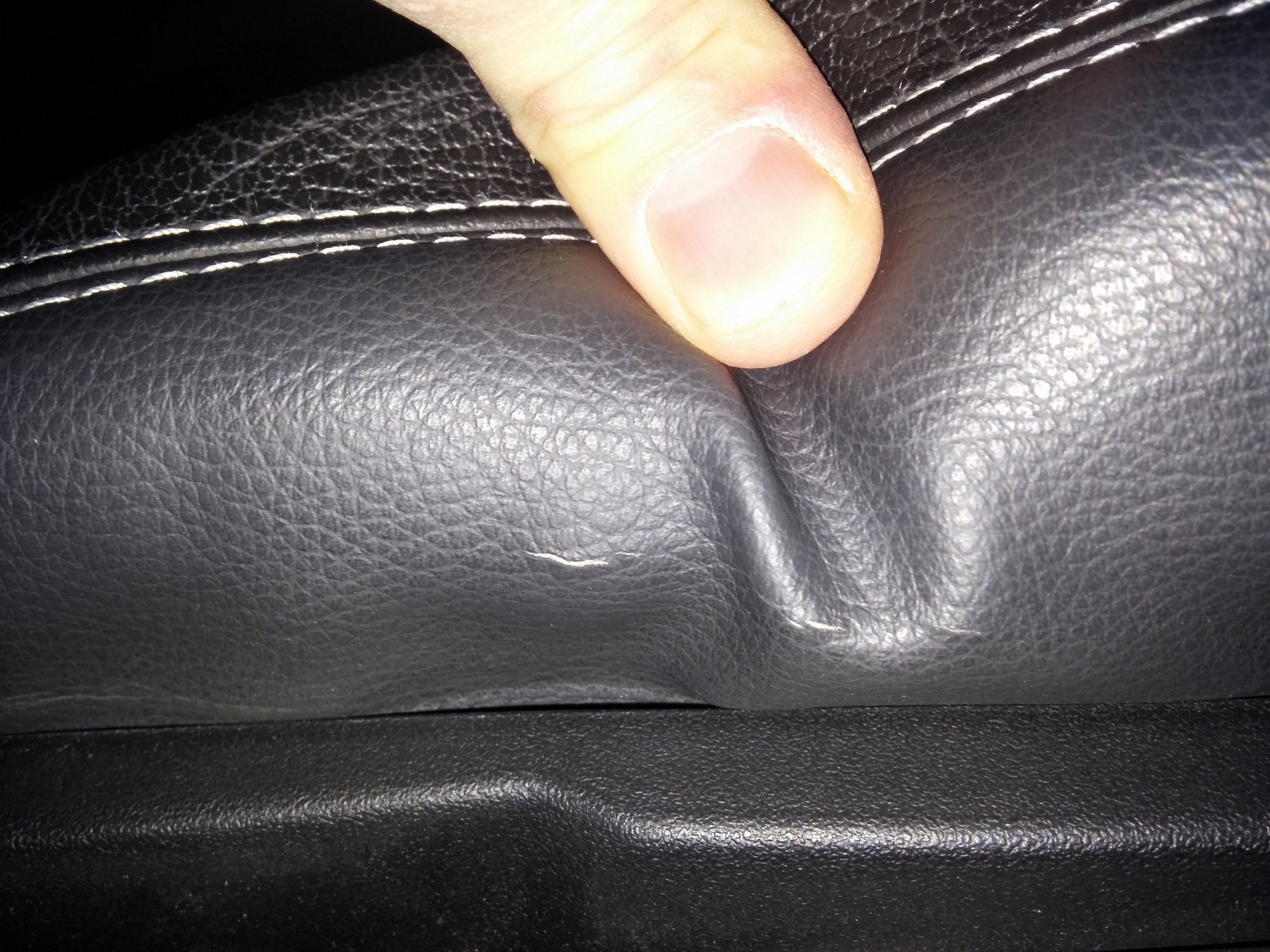

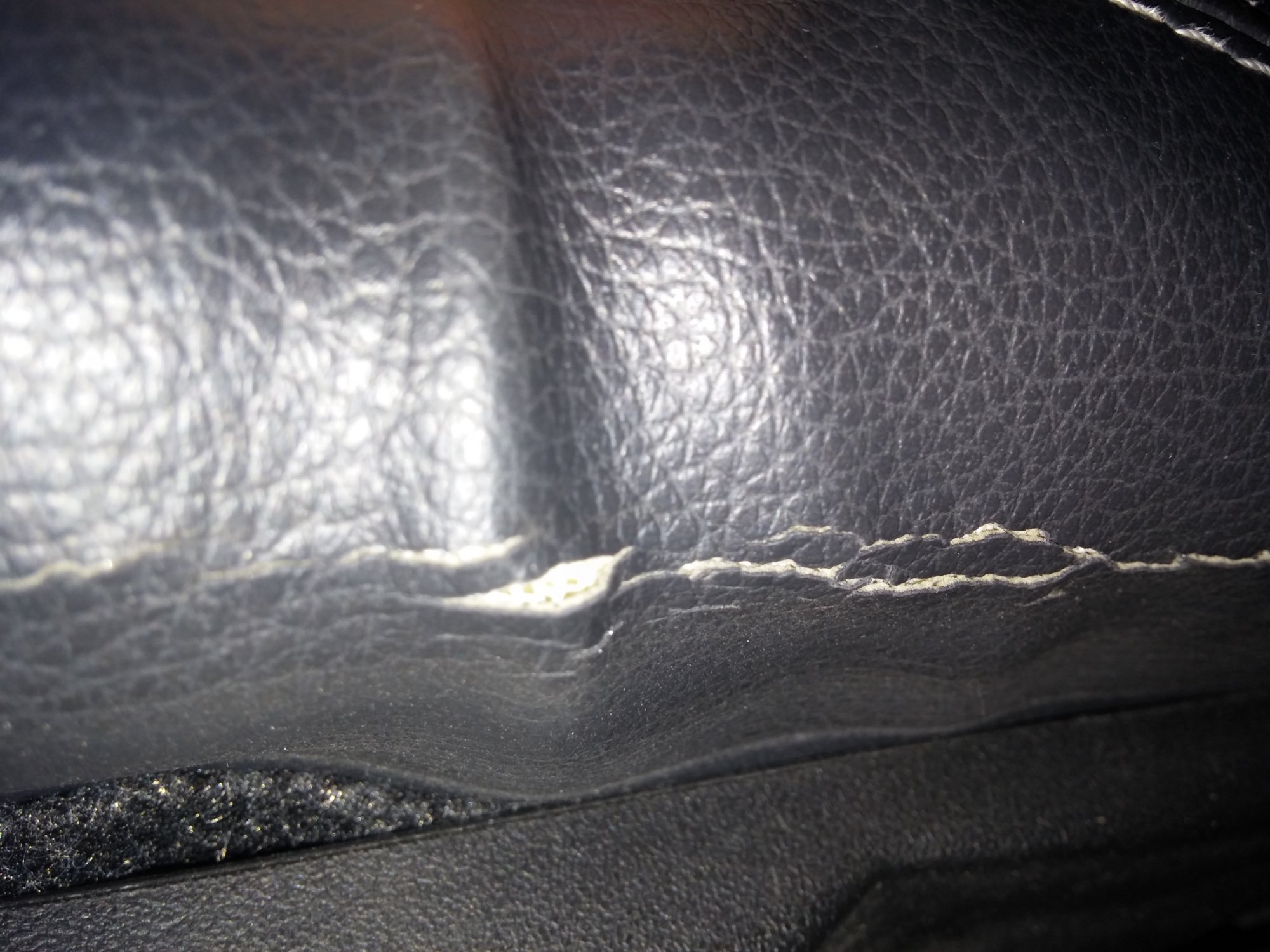

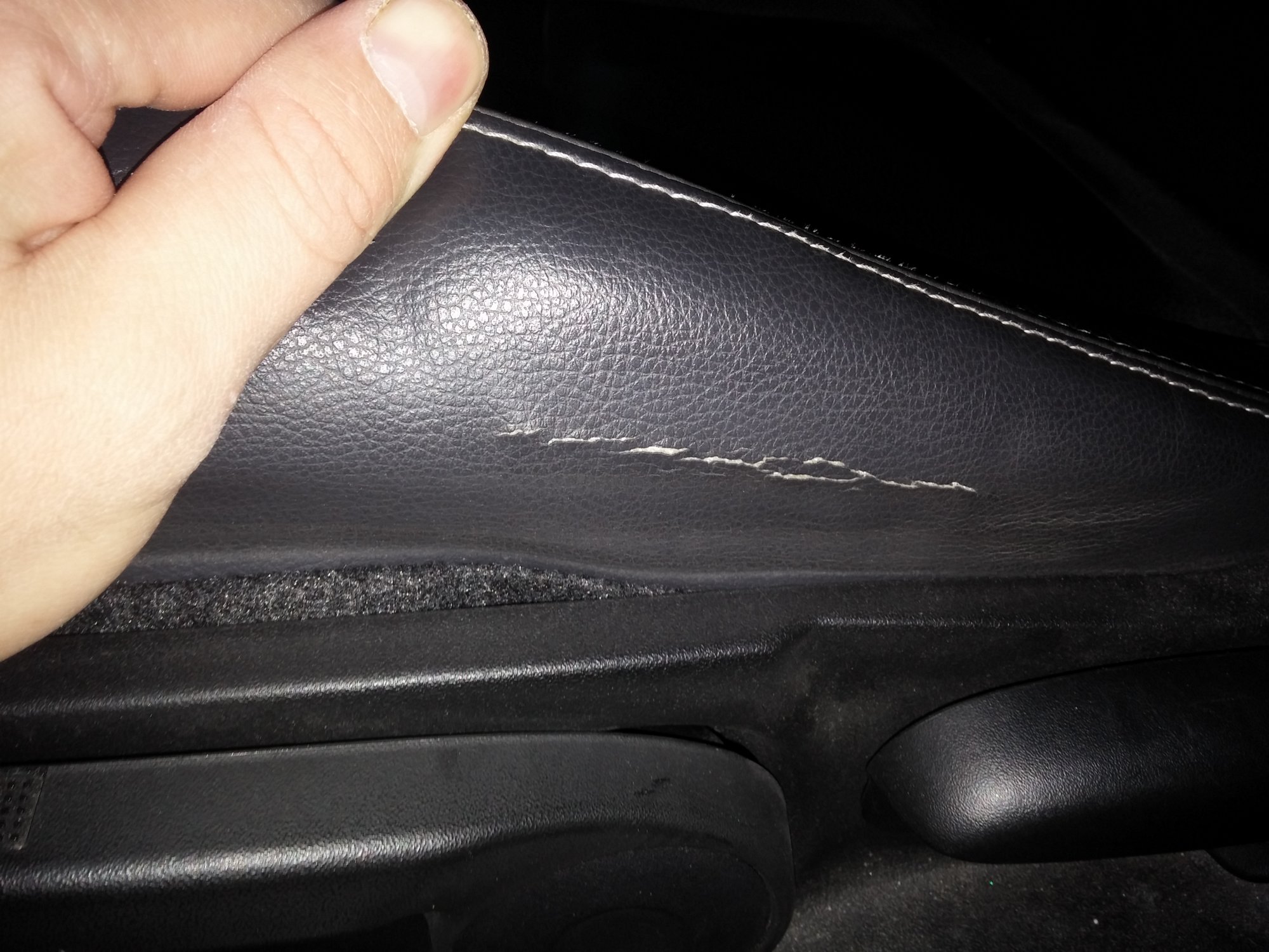

Недавно (пару недель назад) заметил, что треснула обивка сидушек передних сидений. Больше всего пострадало водительское сиденье, но и на пассажирском тоже начала лопаться. Компания Сузуки пожалела денег, и вместо того чтобы сделать полностью кожаную обивку , скомбинировала кожу и экокожу (по сути дермач обыкновенный). И вот через 2,5 года и 28тыс.км передние обивки сидушек на замену по гарантии.
Обратился к ОД, подтвердили гарантийный случай. Но ждать сказали долго, не менее 60 дней, ведь Япония не близко. (К слову, при замене вариатора по гарантии на 25т км, его успели доставить из Японии за 40 дней)
Обращаюсь к владельцам комплектации GLX+. Осмотрите внимательно боковины сидушек. Пока есть гарантия имеет смысл заменить.
PS Обшивку спинок передних сидений поменяли по отзывной компании этим летом. Вначале были измяты, как корова пожевала. Но теперь приняли форму сидений.
Ей помог постоянный контакт с острым торцом пластиковой накладки. Если бы не это соседство, боковина была бы цела.
На деле это место не касается пластиковой накладки. Просто в этом месте экокожа изгибается и, возможно, в холодную погоду начинает трескаться.
По отзывной компании меняли обивку спинок. В сервисе сказали что стоимость двух спинок около 60тр. Думаю и на сидушки обивка будет не на много дешевле. Вопрос в том, почему за такие деньги нельзя сделать полностью кожаную обивку...

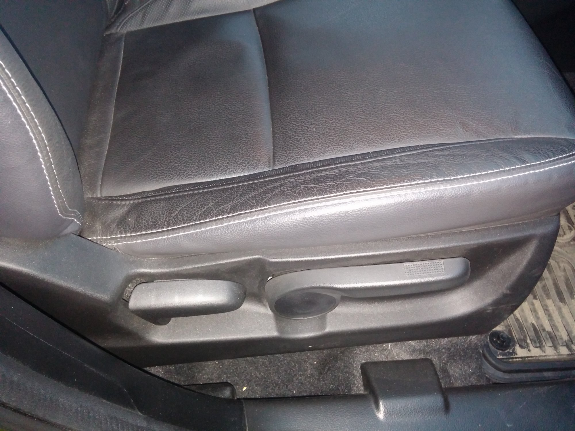

Вчера посмотрел на своей машине и обнаружил точно такие же трещины на обивке сиденья водителя. Но до ближайшего ОД от меня 700км... Написал им заяву, жду ответа.

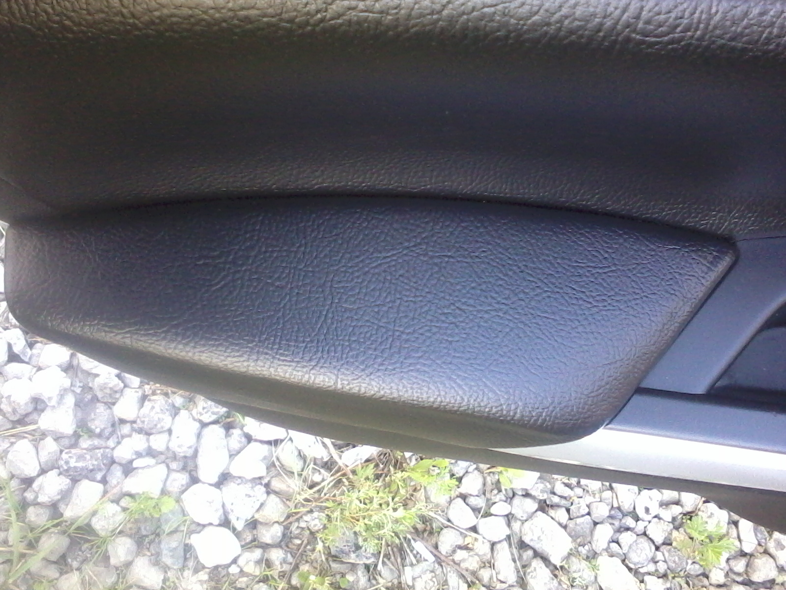

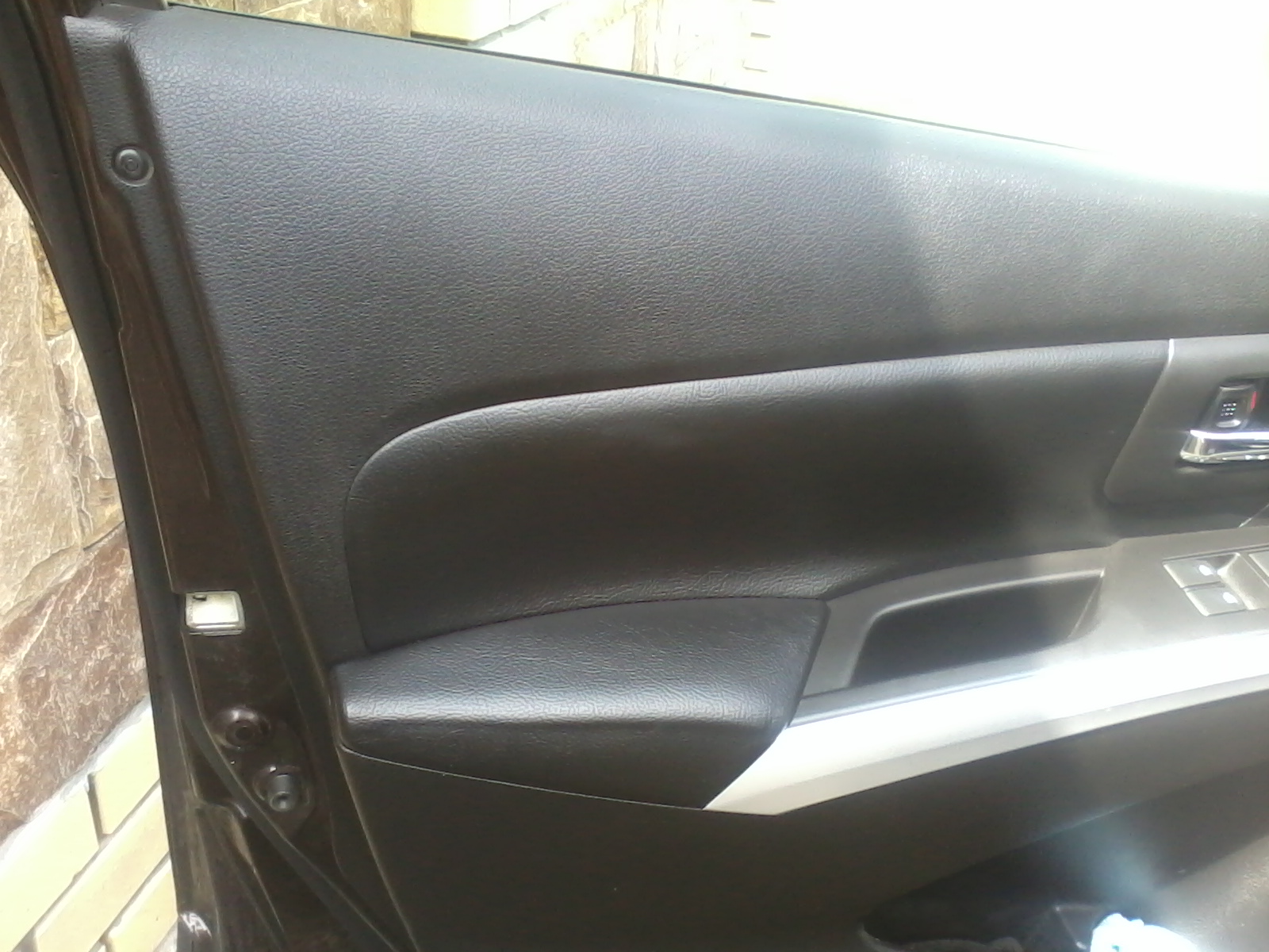

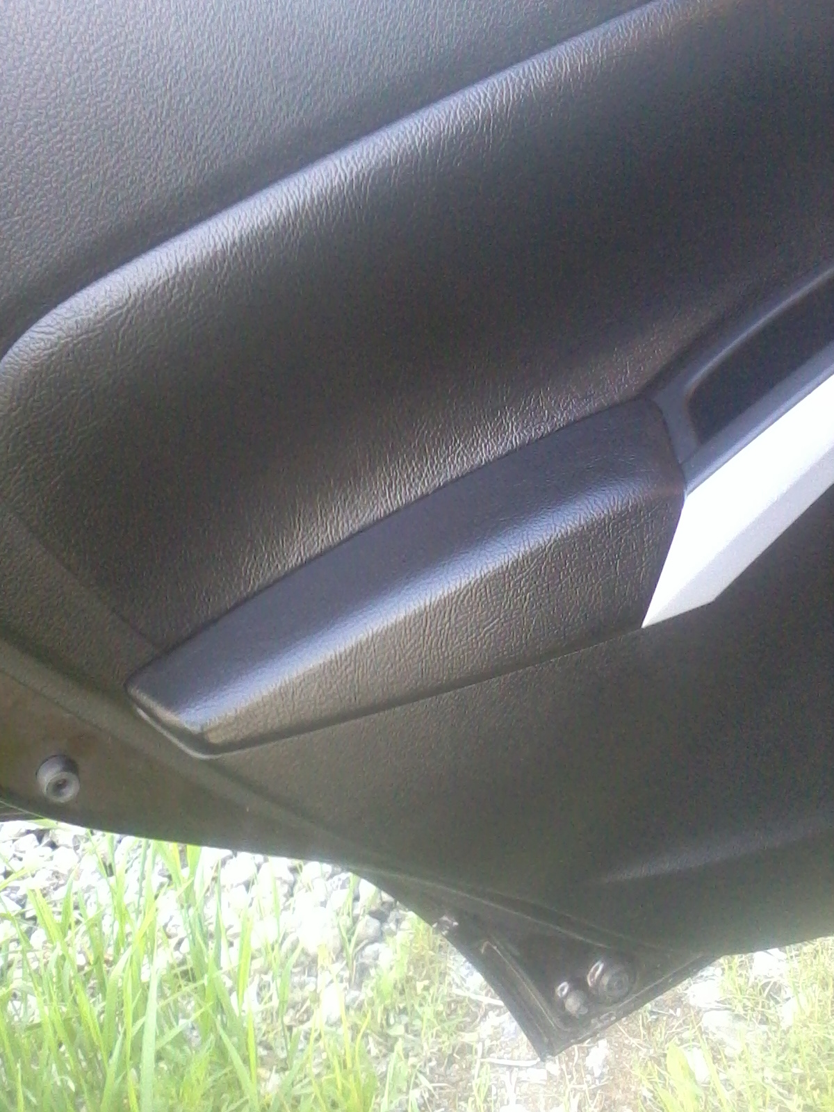

Печально.:cray:Данная ситуация еще больше убедила меня в том,что лично мне,"кожаный салон"(в заводском исполнении) не нужен.Основной минус - приличная доплата.Так же мне не нравится появление складок,на кожаной обивке сидений.Это видно на фото Incred .Складки наблюдаются даже на сиденьях Лексусов(после 5 лет эксплуатации).Видимо это обусловлено растяжением натуральной кожи,в процессе эксплуатации.Если рассматривать эстетическую сторону вопроса,то сейчас выпускается огромное количество чехлов на сиденья(кожа,эко кожа),по цене значительно меньшей,чем "просит" автопроизводитель. Визуально, мне нравятся чехлы у Mekena https://suzuki-club.ru/threads/72340/page-3#post-1202957 Единственное чего я не знаю,как они ведут себя в эксплуатации.Есть у кожи один плюс - простота очистки(уборки).Кожу протер тряпочкой и готово.С тряпичными обивками процесс очистки значительно сложней.Другие детали интерьера(имеющие отношение к "кожаному салону")можно обтянуть самостоятельно.Выдвигая на первый план простоту уборки(работа у меня пыльная),самостоятельно заменил тканевые вставки и обивки подлокотников на дверных картах. Фото-0022.jpg Фото-0054 (2).jpg Фото-0061.jpg Фото-0062.jpg Сегодня,на рынке,огромный выбор эко кожи(с различными текстурами и цветовыми оттенками).Для ознакомления можно посмотреть http://www.artefakt-msk.com/для-тюнинга/искусственная-кожа-для-автомобиля/ Себе выбрал Биэластик,с текстурой, повторяющей текстуру пластика дверных карт(что б не выделялось)
