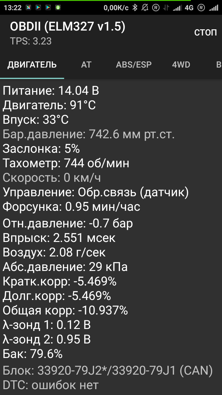

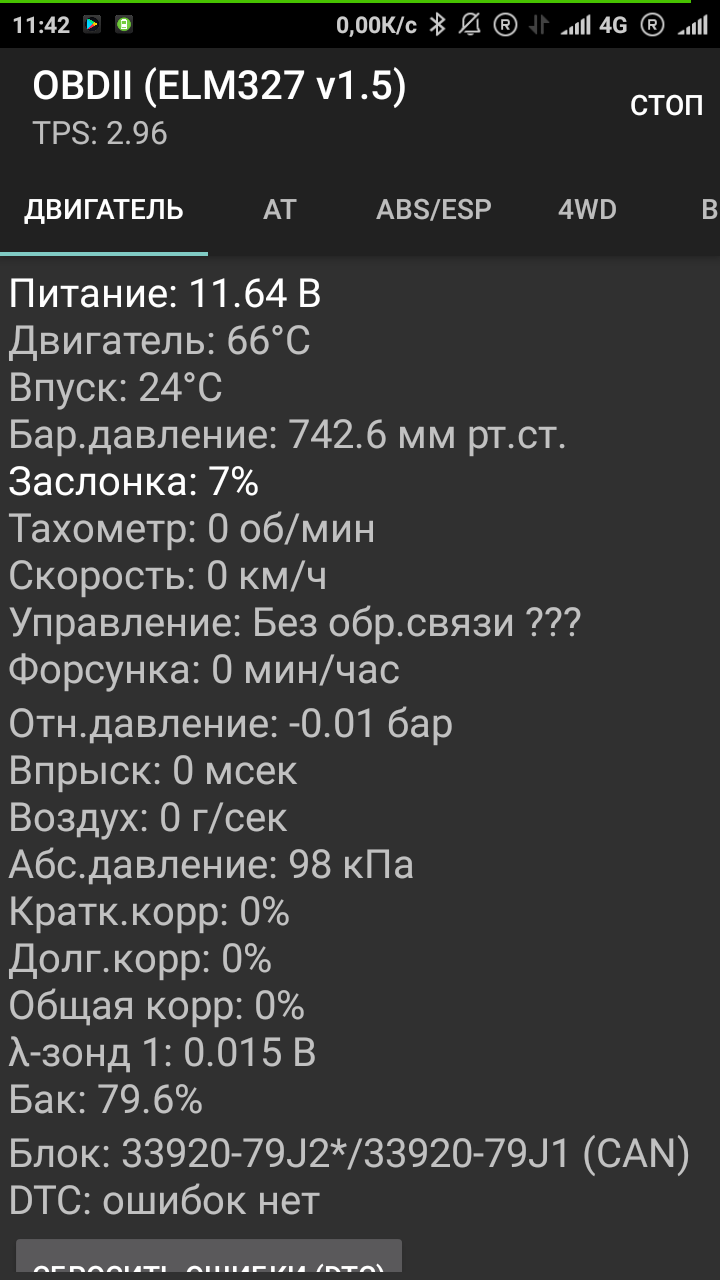

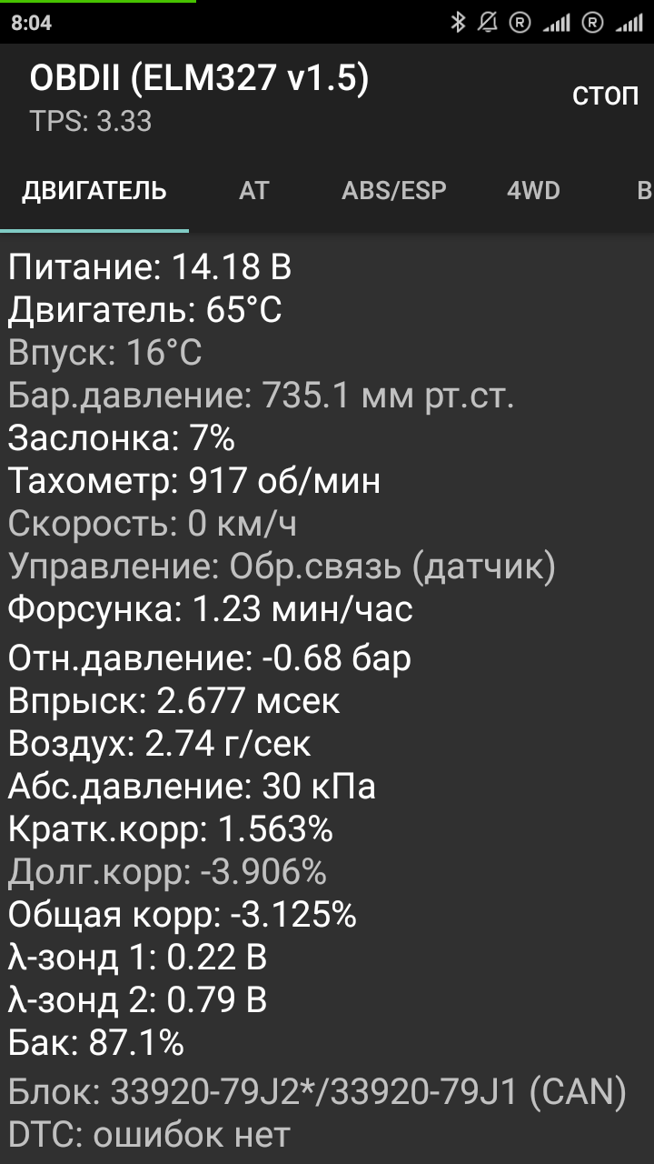

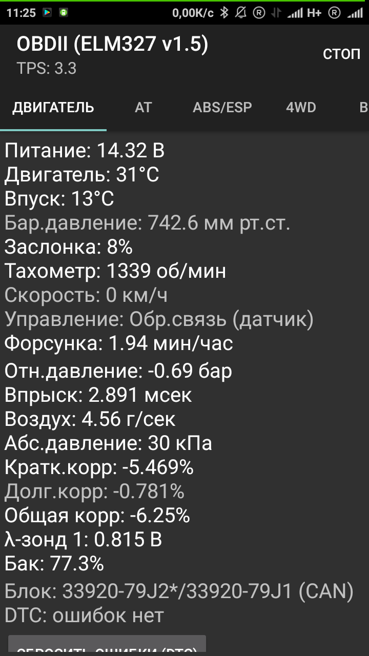

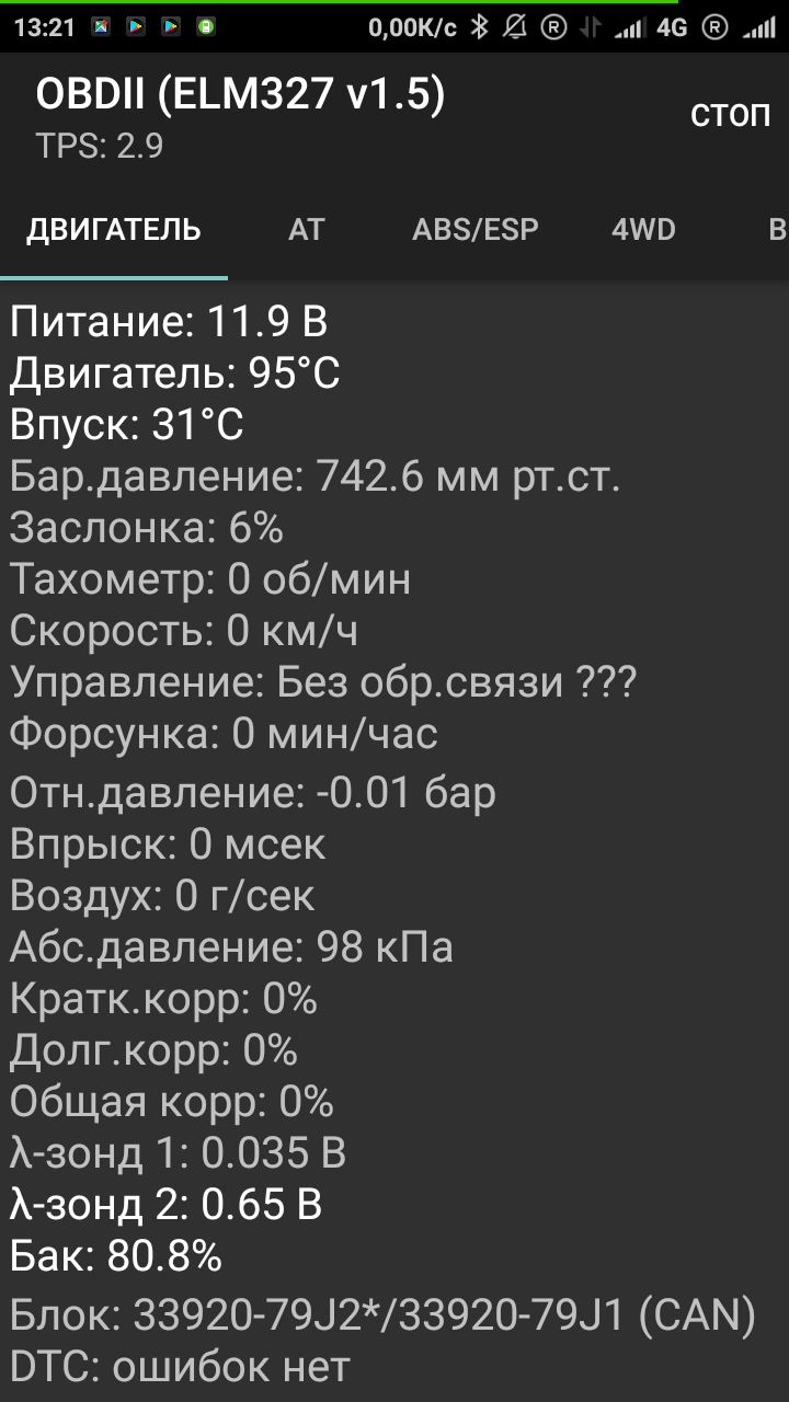

Сперва давайте определимся с расходом. Какой бензин льете, АТ или МКПП, режим 2wd или 4wd? Обнуляйте расходомер на трассе и проедьте максимально возможное расстояние 20-50 км с 80-90 км/ч желательно без пробок, светофоров и стоянок. Потом смотрим расход на БК если 6-7 литров на 100 км на АИ 95, то все ОК, на АИ 92 будет 7-8 литров. В городе расход вообще увеличивается до 15 литров при коротких поездках, пробках, стоянках, прогревах и это факт (особенно для АТ). Я не спец, но с этой проблемой столкнулась и моя соседка с абсолютно одинаковым авто. У нее расход как раз поднялся на 1-2 литра после ТО с заменой масла у официалов. Лить какие либо присадки в топливный бак для читки инжекторов меня сразу отговорили. Делал чистку в гараже с подачей Wynns прямо в топливную рампу шлангом с устройства типа бачка омывателя стекол, потом сменил свечи - эффекта в расходе топлива никакого не дало. Менял все масла в коробке, движке, трансмиссии на качественные японские сорта - никакого эффекта в понижении расхода не достиг. Но раз у Вас все-таки есть проблема с масложором в движке, то копать надо сперва отсюда. У меня ссал датчик давления масла - одна из больных точек этих движков. У Вас может проблема глубже, если при нормальной компрессии все куда-то летит, а лететь может либо наружу в протечки, либо в цилиндры - надо смотреть систему где масло циркулирует близко к впускному коллетору и т.п. Файл вложил, хоть и на английском, но очень мне там нравится методика поиска неисправностей. В этом японцы молодцы в отличии от Европеек
  • 54.7 MB Просмотры: 864
interminable
1 Апрель 2017
96
SX4
Читаю и параллельно пишу:
бензин только 95, МКПП, режим авто т.е. 2WD. С прошлой весны до октября расход был 8л. В плане езды ничего не поменялось, те-же маршруты. Обнулял на трассе и проезжал 70км. расход 11,5-12л.
Масложора уже нет, он был когда заливалась присадка. Сейчас с маслом проблем нет. Двигло работает ровно, не троит. Газовал смотрел на выхлоп - не дымит. Я так предполагаю, что любые проблемы с любыми датчиками показал бы OBD, но он молчит.
За файл спасибо.
п.с. никто не может дать эталонные значения показателей снимаемых с OBD или хотя-бы данные того же szviewer с авто на котором нет никаких проблем вообще и расход 7 литров.
shag.67
14 Октябрь 2017
авто
У меня не осталось графиков, снимал по OBD с ELM327 и читал с Torque Pro андроид. . Ничего не выявил, интересовал только ДК1. Надеюсь ХХ движка в у вас пределах 700-800. Отключаем АКБ, подключаем обратно - адаптируем заслонку с помощью вкл зажигания и выдержкой времени, двигатель незаводим. Проверьте подсос воздуха со стороны крепления инжекторов со стороны цилиндров и рампы ( отклика двигателя на аэрозоль типа клинера не должно быть ). Далее снимаем топливную раму всборе с инжекторами и проверяем каждый инжектор с помощью подачи 12 в с АКБ, включенным зажиганием и топливным насосом ( можно просто подсоединить аэрозоль для чистки к форсунке) - ищем какая форсунка ссыт. Все процедуры есть в инете и мануале. Удачи, еще раз я не спец, возможна нужна профессиональная диагностика в сервисе (токо где их взять?) За сим удалаюсь. .
