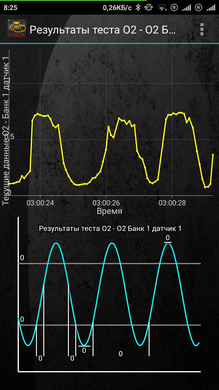

По датчикам кислорода:
первый как-то странно рисует не ровно, второй когда стоишь рисует ровную линию, когда газуешь появляется "пульс".На скрине оба датчика на холостом ходу. Это нормально?[DOUBLEPOST=1521614122,1521613980][/DOUBLEPOST]

Надо проверить выхлопные газы.Были те же симптомы,лампа ошибок не горела,а расход повышенный.Проблема была в кислородном датчике.После за мены все нормально.Бала обогощенная смесь.

Вторая лямбда на расход не влияет, значит первая под капотом? Оригинал ставили или что? Вот и я думаю как проверить самому и где взять эталонные значения?

Самому не проверить.Проверял на диагностике.Датчик был полуживой и не правильно давал команду,больше бензина.Для этого надо проверить выхлопные газы.Я не знаю точно,каку вас назывется эта проверка,я не .местный.У нас 4 газа.Датчик кажется был Denso.

Вернёмся к моей ситуации. На днях был на диагностике, почитали машину ошибок нет. Выкрутили первый кислородник - как новый. Второй кстати мой китайский OBD и торк матерят, типо incomplete. Отсюда вопросы:1. Вроде ж 2й датчик О2 не влияет на расход? 2. Чем отличается второй О2 от первого? Можно купить любой хоть от приоры или нужен особенный?

заехал на сервис сказал вот у меня ODB ругается на катализатор и лямбду возле него - типо incomplete. При этом в памяти ошибок нет, лямбда рисует линию ровную то 0,8 то 0,2.
В общем почитали машину сказали ОШИБОК НЕТ. Сказали лямбда под машиной на расход не влияет, у двигателя выкрутили визуально чистая. И отправили восвояси.
