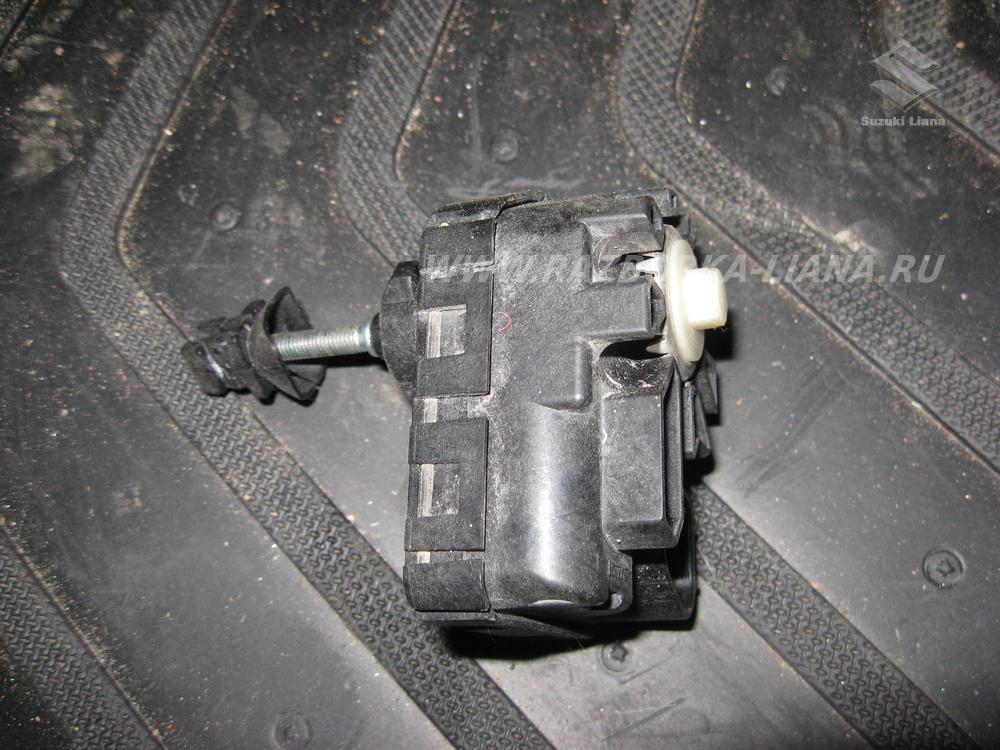

4. Фары стоят депо (была слегка бита в морду) и без корректоров, хотя комплектация с ними - какой нибудь недорогой есть выход из этой проблемы или только новые фары?

Корректоры можно приобрести б/у и самому поставить, сложного ничего нет. Фары новые все идут без корректоров (кроме оригинала, я так думаю), поэтому они у вас и без оных.
Корректоры выглядят так: http://razborka-liana.ru/component/...age=flypage.tpl&category_id=79&product_id=352
