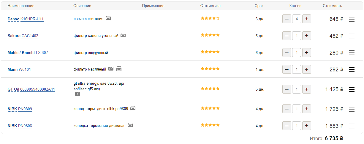

Положу и в эту тему свой список покупок для ТО)
Вроде как всё необходимое, кроме ремня.
