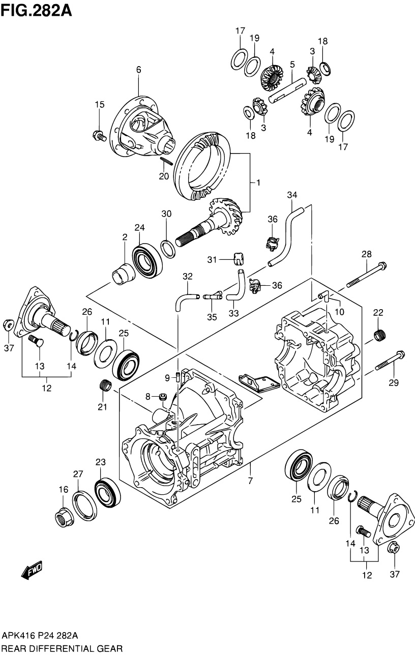

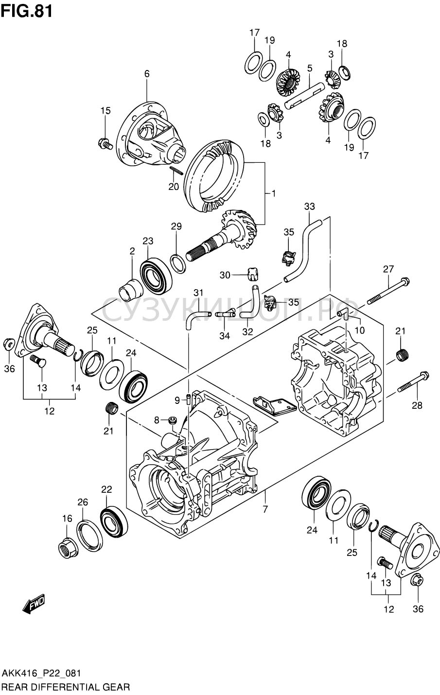

Потек сальник заднего дифференциала
На картинке позиция 25
похоже на каталожный номер 09283-35057 размер 32х52х9 я прав или нет?
(у новой витары тот же каталожный !!!, но размер 35х52х14)
И нужно ли приобретать кольцо стопорное шруса поз.14 кат номер 09381-22015
и значит стопорные кольца разные?
первое изображение это SX4 второе Vitara
Как правило при снятии привода,заднего или переднего, стопорное кольцо сжимается и шлицевой вал шруса выходит вместе с кольцом с помощью двух монтировок или гвоздодеров.После замены сальника кольцо с валом ставят обратно,если оно не повреждено.

Если через сальник течет, то меняйте однозначно.Очень странно,что у витары сальник толще.
Так у них при одинаковых кодах разные и внутренние размеры!
