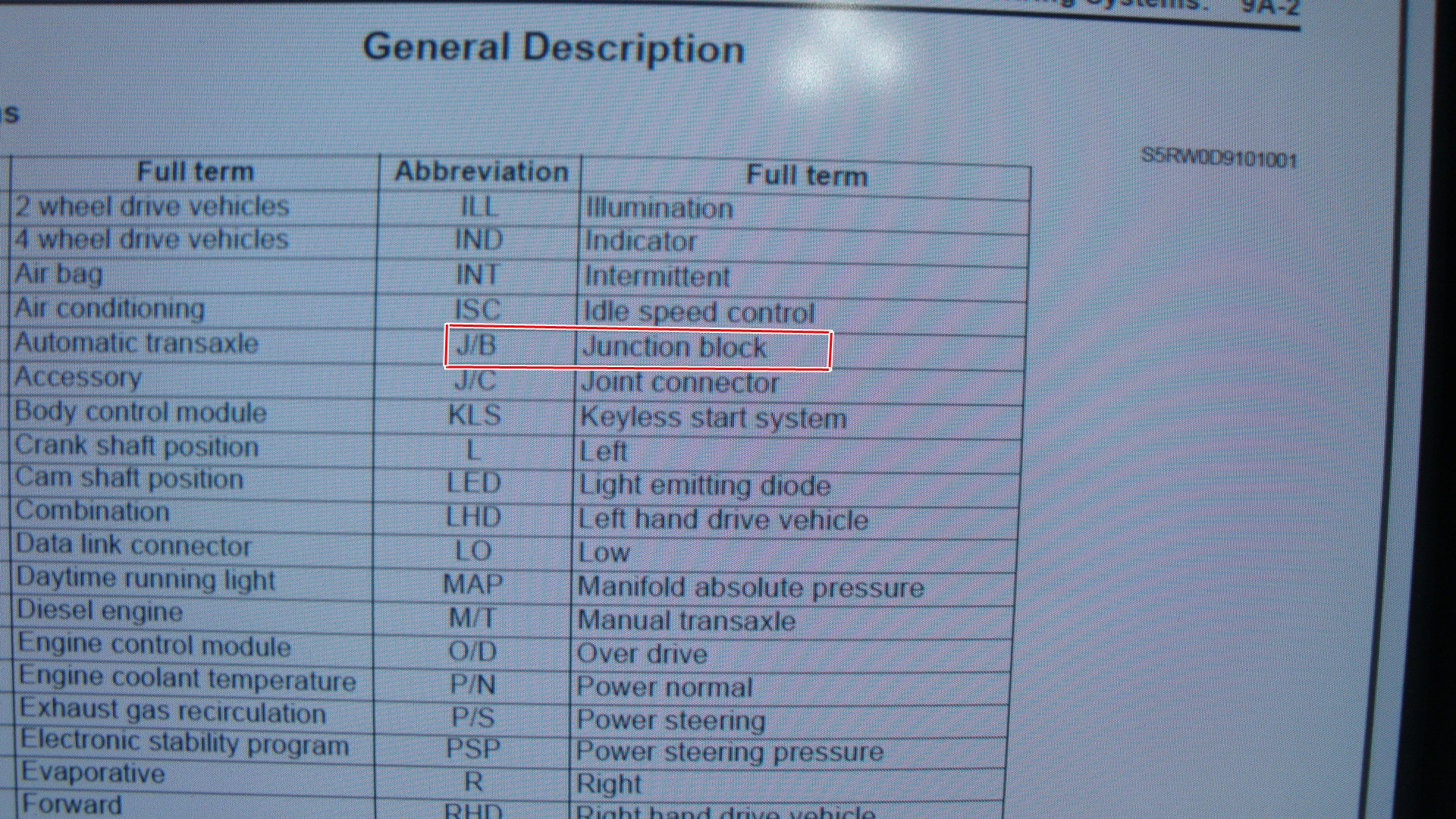

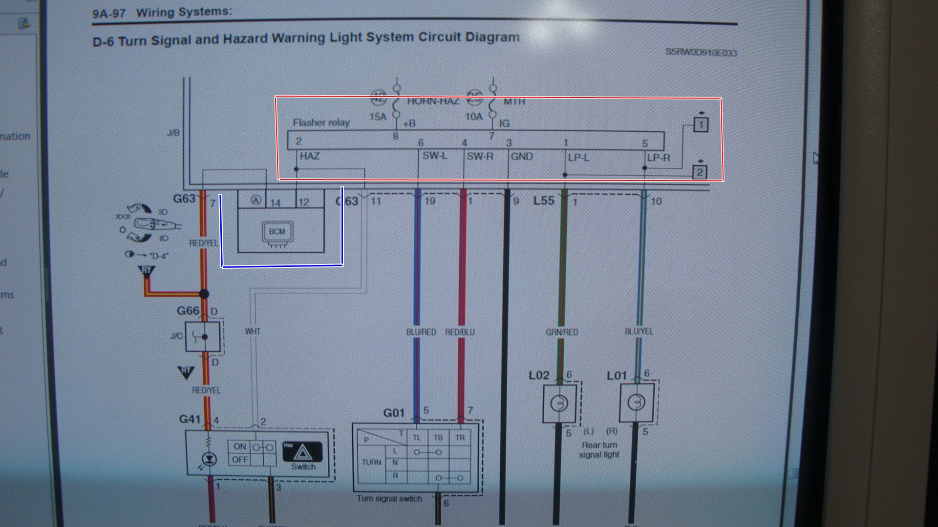

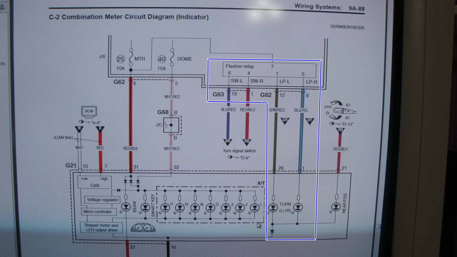

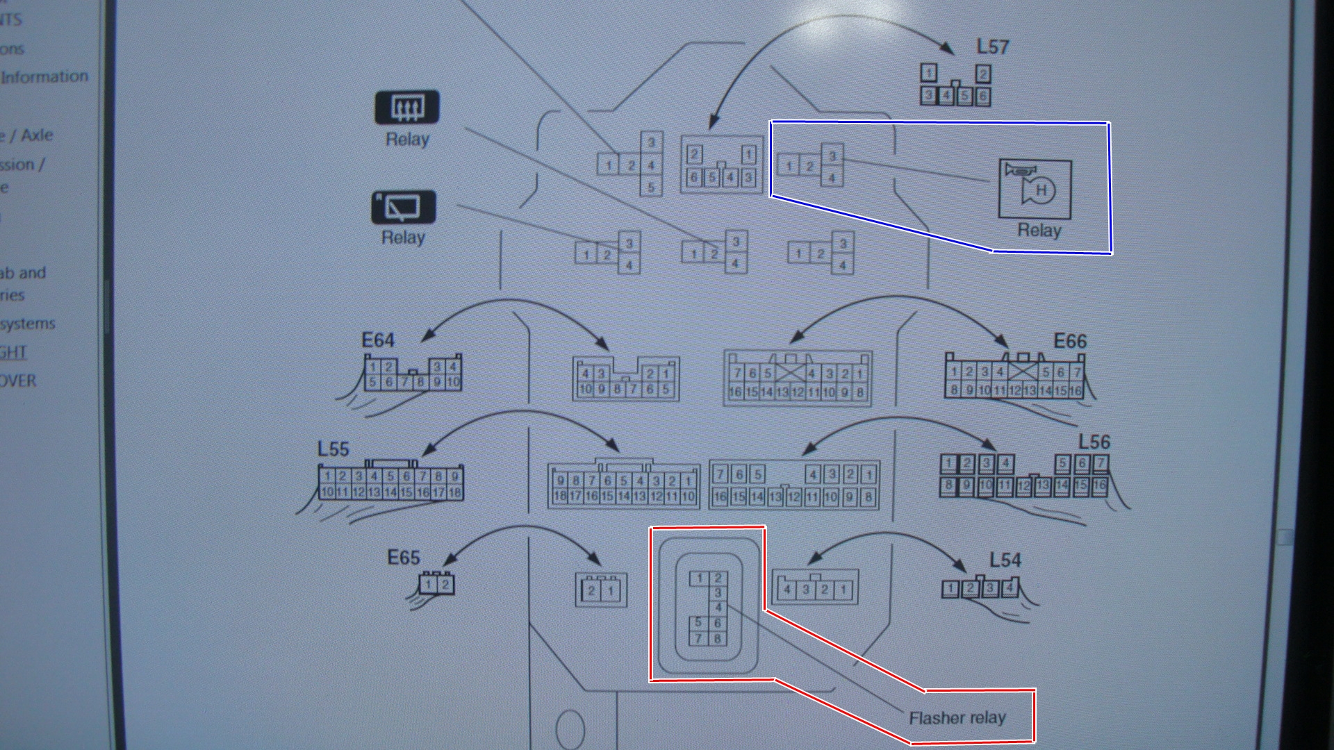

Не все так однозначно.Конечно, в наличии сервис мануал только от Классика,но не думаю что схема включения поворотников,принципиально отличается. схема поворотов.JPG Электронное реле есть(не утверждаю.что оно имеет свой корпус),обозначено как Flasher relay(выделено красным).ВСМ(синим)ни какими "поворотами" не управляет(видно из схемы).Индикаторы "поворотов"(на приборной панели) выполнены на светодиодах приборка.JPG И здесь ВСМ ни причем.Размещено на J/B название.JPG (соединительный блок).Точное место нахождения этого блока не знаю,но там же где и реле "гуделки" нахождение.JPG Подозреваю,что находится там же где внутренний блок предохранителей.Реле "гуделки" можно определить по щелчкам,вынув предохранитель звукового сигнала №17. Кому надо,тот пусть ищет.:)

На новом SX прям однозначно, напрямую из BCM выходят 2 провода из одной фишки на передние поворотники и если есть на боковой, из другой фишки 2 провода на задние.

Все таки не из ВСМ,а из фишки.Смею предположить что провода просто "шлейфом" подключены,т.е сэкономили на проводе(где было ближе там и подключились).ВСМ отвечает и за центральный замок,открытие(закрытие) которого сопровождается миганием поворотников. Поэтому нет ни чего удивительного,что ВСМ и Flasher relay соединены(электрически).Повторюсь,я не "вскрывал" эту часть авто,просто смею предположить.

На плате BCM естественно есть реле, которое теоретически можно выпаять и впаять другое, просто реле отдельно стоящего или висящего или в блоке установленного на этом автомобиле нет. На электросхеме к новому SX провода идут из BCM.

В дальнейшем обсуждении смысла не вижу, так что сворачиваюсь. А по поводу блока - прикручен к моторному щиту под торпедой напротив левого колена водителя.
