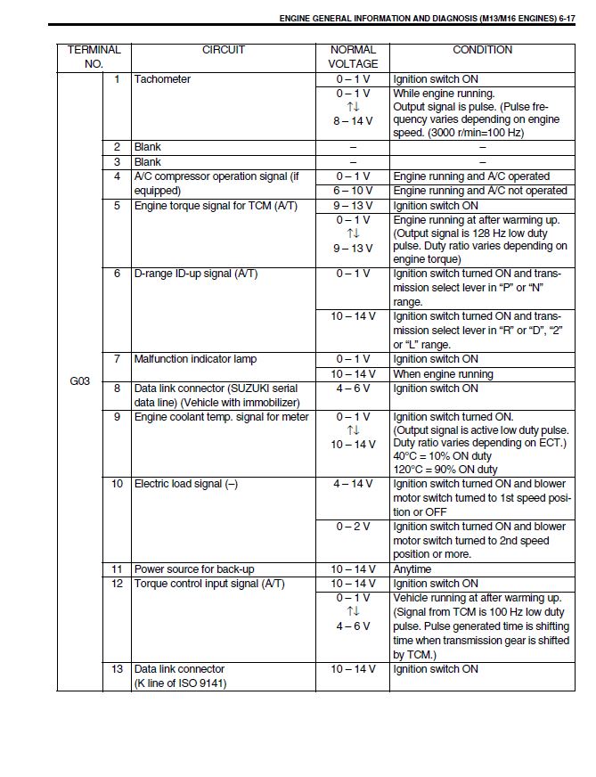

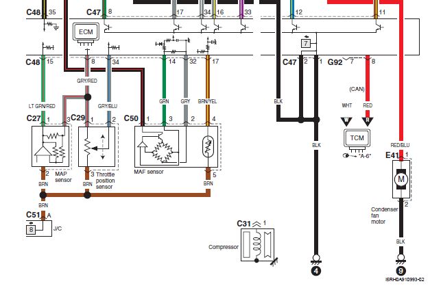

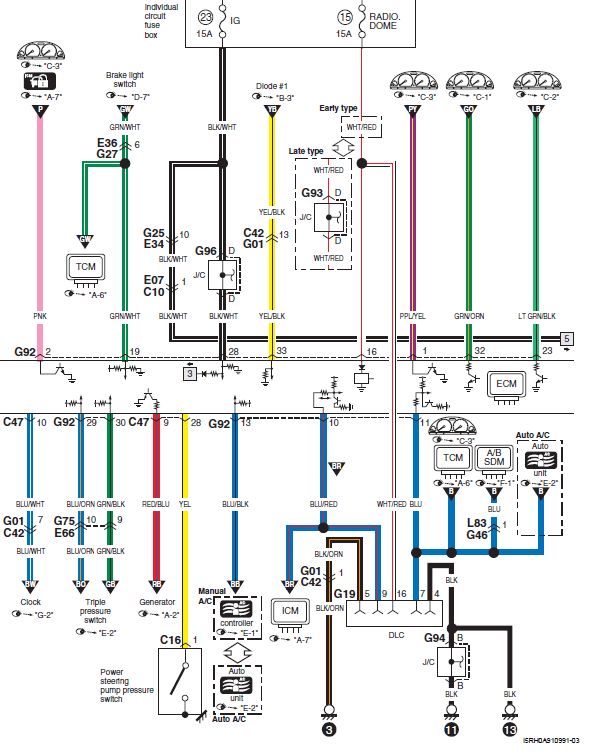

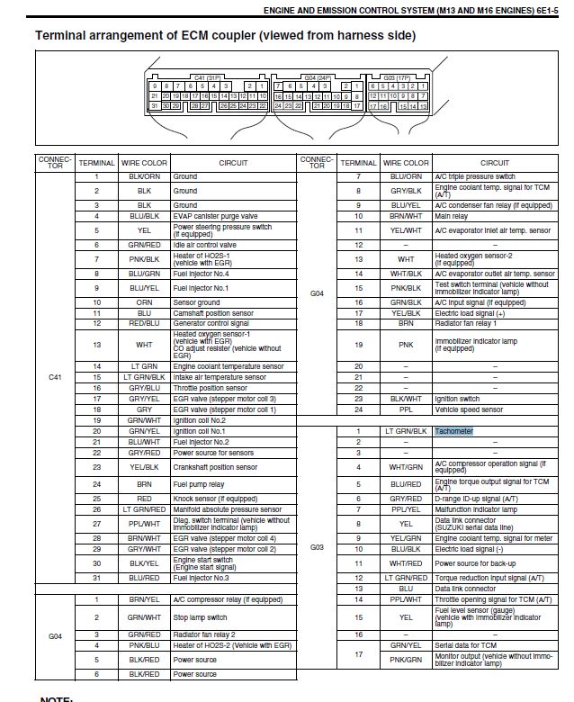

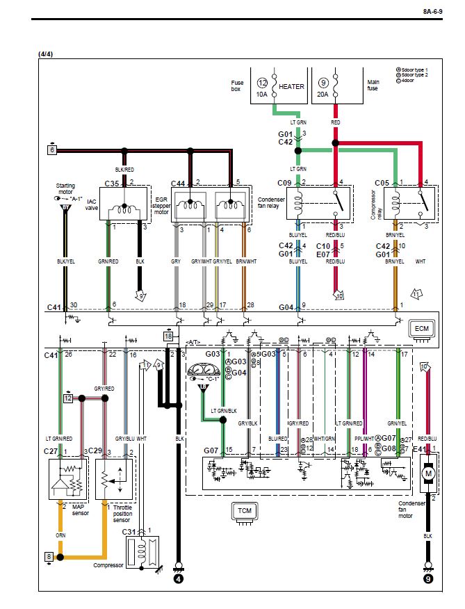

Похоже на то, и возможно это связано с косяком при установке нового двигла. Тем более если меняли контроллер с косой проводов. Я бы проверил провод LT GRN/BLC (зеленый с черной полосой) от разъема G03-1 контроллера до G21-8 приборной панели. И осциллографом хорошо бы посмотреть, там должен быть прямоугольный сигнал. Чем больше частота тем больше показания тахометра. В мануале написано 100Гц = 3000об/мин. В общем удачи:)
