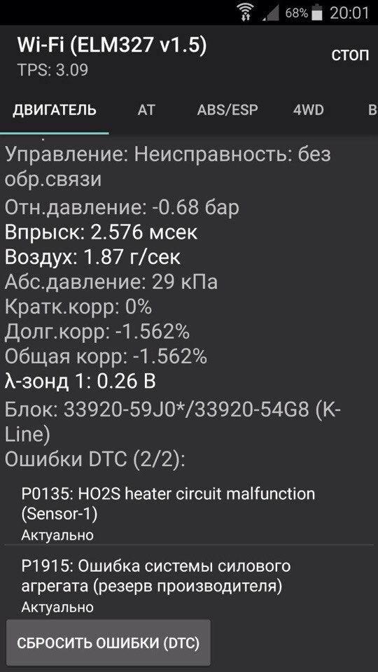

Господа, выручайте!
После установки контрактного мотора засветился "ДжекиЧан".
Диагностика выдала две ошибки.
С одной (P0135) все понятно.
А вот со второй (Р1915) возникли сложности. В интернете, толком, никакой инфы нет.
Может кто подсказать???
Заранее благодарю за любую информацию

Так вроде расшифровали, P0135 -обрыв цепи подогревателя лямбда-зонда B1,S1.Р1915 - ошибка клапана фазорегулятора вроде...Ну и , как бы, производитель-не дурак.Ни один производитель не будет резервировать ни какие ошибки, что-бы не допускать судебных разбирательств.Абсолютно все, не актуальные ошибки, обязательно отключаются. А далее, просто надо использовать корректное диагностическое оборудование или диллерские сканеры.
Чето я в сети такой ошибки не видел. И по описанию кодов ODB ее быть не может. Нету там цифры 9 на 3-ей позиции. И я вообще не представляю себе где в сузуке клапан фазорегулятора и каку таку фазу он регулирует и зачем.

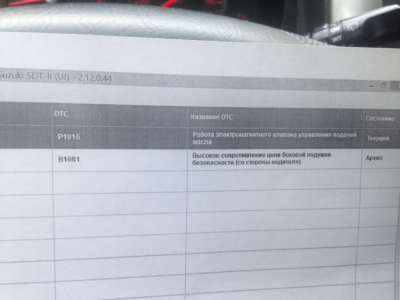

Форумчане! Взываю Вас о помощи!
Может все таки кто то сталкивался или знает!
В общем проблема осталась прежней, как писал ранее. Горит чек.
Поехал к официалам на диагностику. Два с половиной часа они считывали ошибку. В общем вышли, развели руками со словами "Мы впервые сталкиваемся с этим. Надо разбирать мотор, смотреть. Хотите оставить машину??".
Ниже приложил фотку ошибки.
Грешил на датчик ввт, но вчера поменяли и его. На включенном зажигании сбросили ошибку через OBD, заводим - ошибка снова выскакивает.
Заранее оговорюсь: по динамическим хар-кам, по расходу, посторонним вибрациям - никаких изменений нет. Все едет, работает, колеса крутятся!
Всю голову сломал уже...
