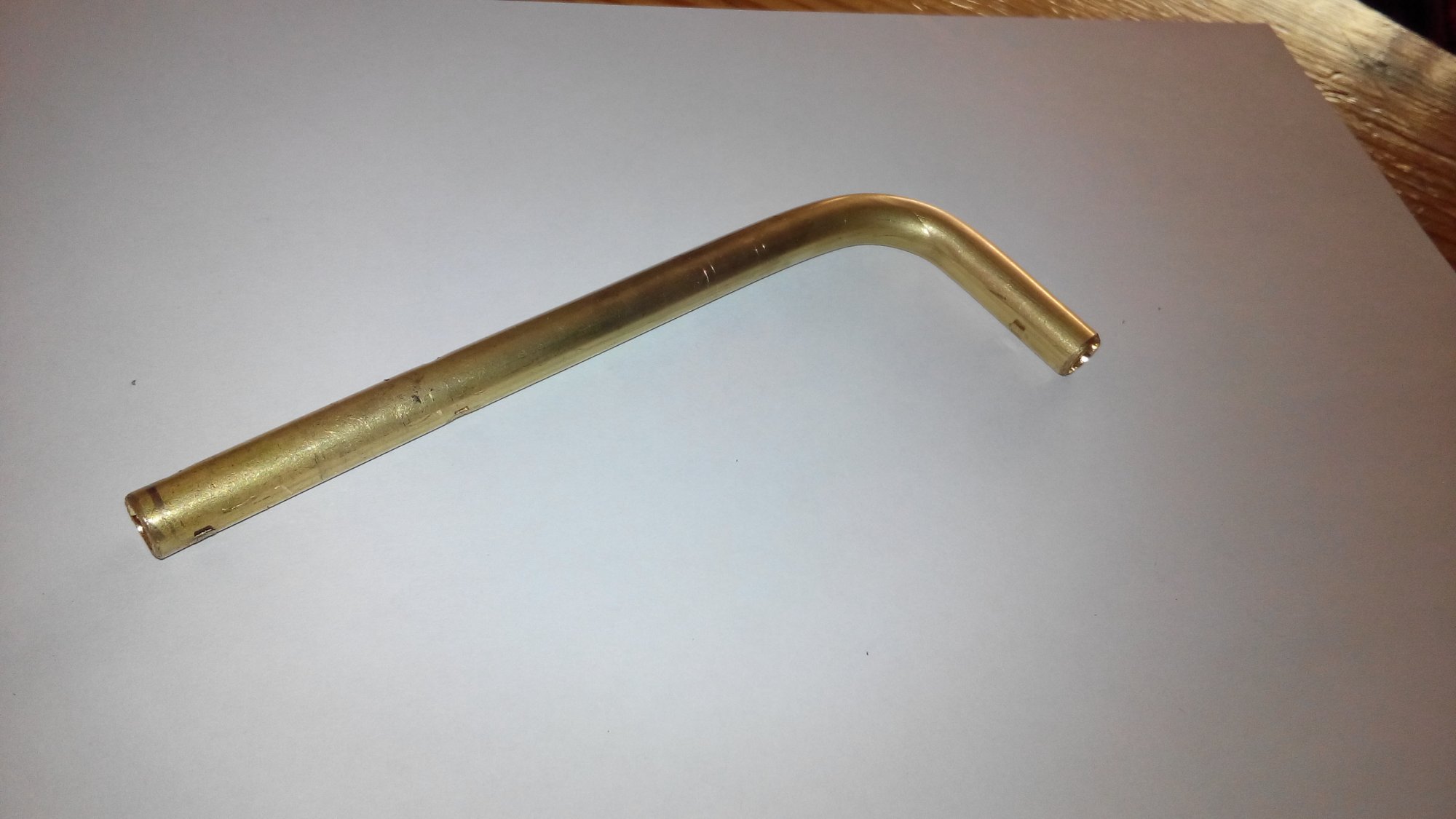

Как вся конструкция насоса выглядит знаю, три раза снимал. Фильтр тонкой не мог найти, грубой от ВАЗ 10 сетку поставил, уже переходник сделал в обход фильтра тонкой очистки, фильтр под капотом будет.

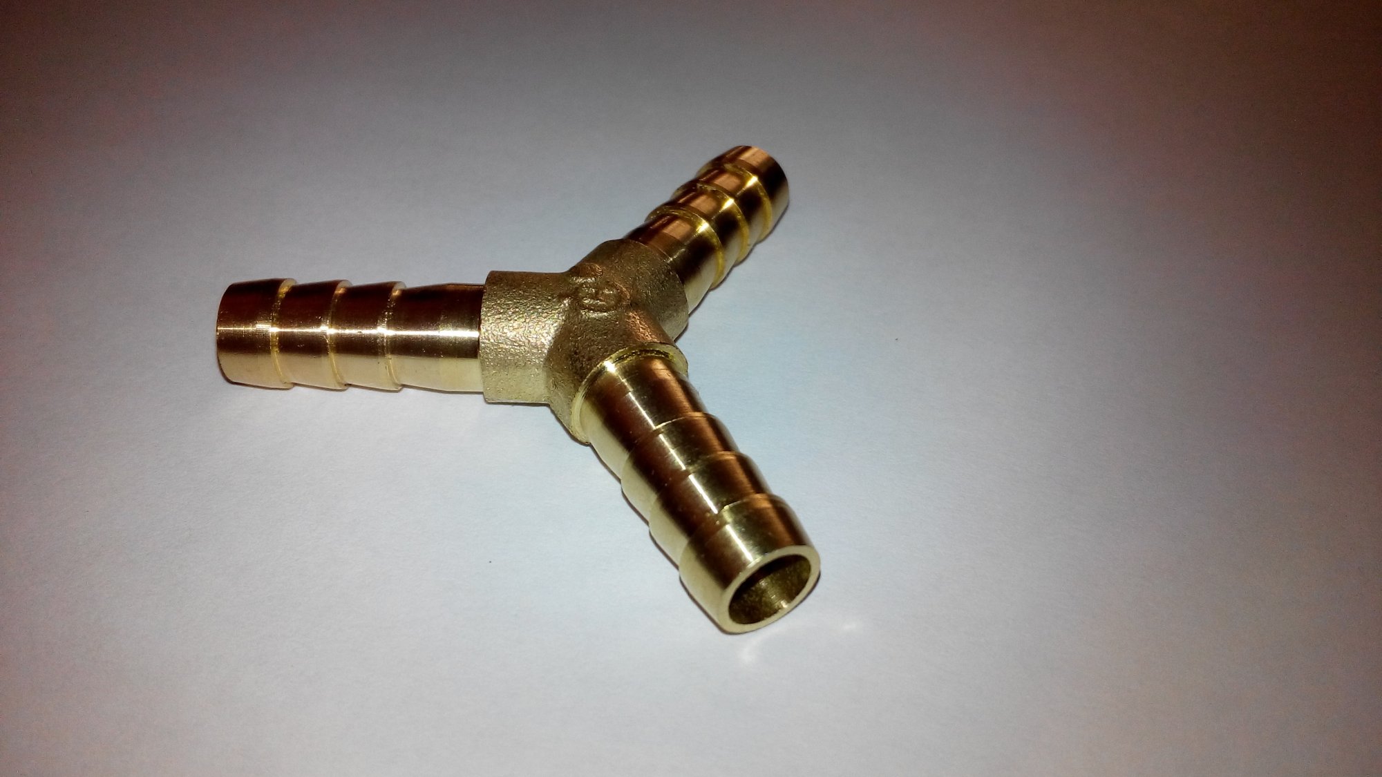

Как вся конструкция насоса выглядит знаю, три раза снимал. Фильтр тонкой не мог найти, грубой от ВАЗ 10 сетку поставил, уже переходник сделал в обход фильтра тонкой очистки, фильтр под капотом будет. Посмотреть вложение 111086

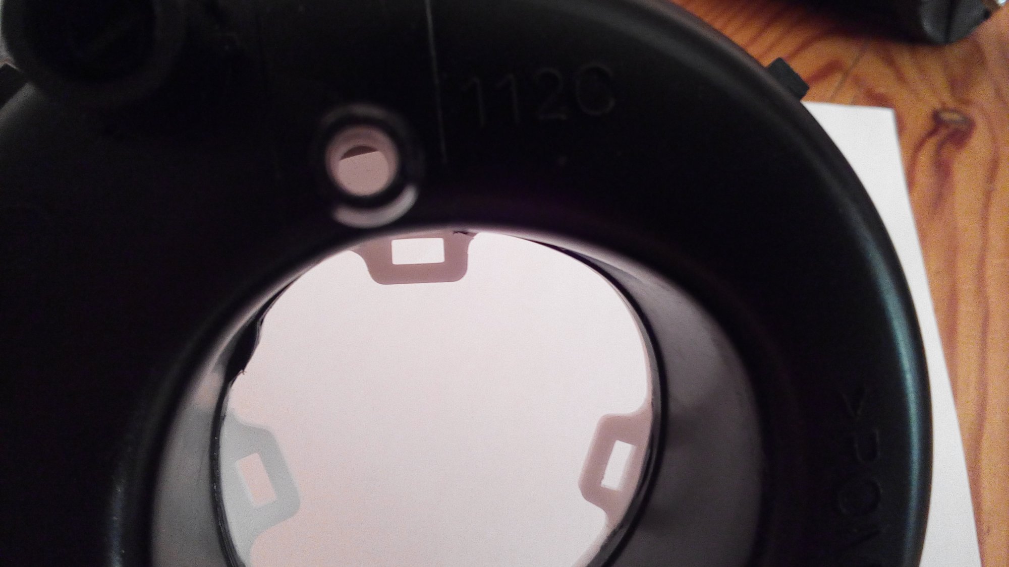

Это я так понимаю тройник? Т.е. предполагается обработка так же как и была, в баке?
Просто дело в том, что если фильтр выносить из бака то придется делать обратку после фильтра обратно в бак, на клапан сброса давления (регулятор давления). И я честно говоря слабо представляю как Вы будете, ну или хотели вести эту обратку из под капота...

Будет таже схема, только фильтр будет не в баке а под капотом. Обратка не нужна.
В таком случае у вас начнутся проблемы по мере засорения фильтра, так как давление будет падать... В баке фильтр тонкой очистки устроен таким образом, что регулятор давления сбрасывает давление уже после фильтрации, т.е. подключен уже за фильтрующим элементом (это и есть своего рода обработка, но выполненная в сборке). Вы же как я понял хотите подключить фильтр под капотом, после регулятора давления, а следовательно этим регулятором не будет учтены потери давления на фильтре, особенно при его загрязнении.

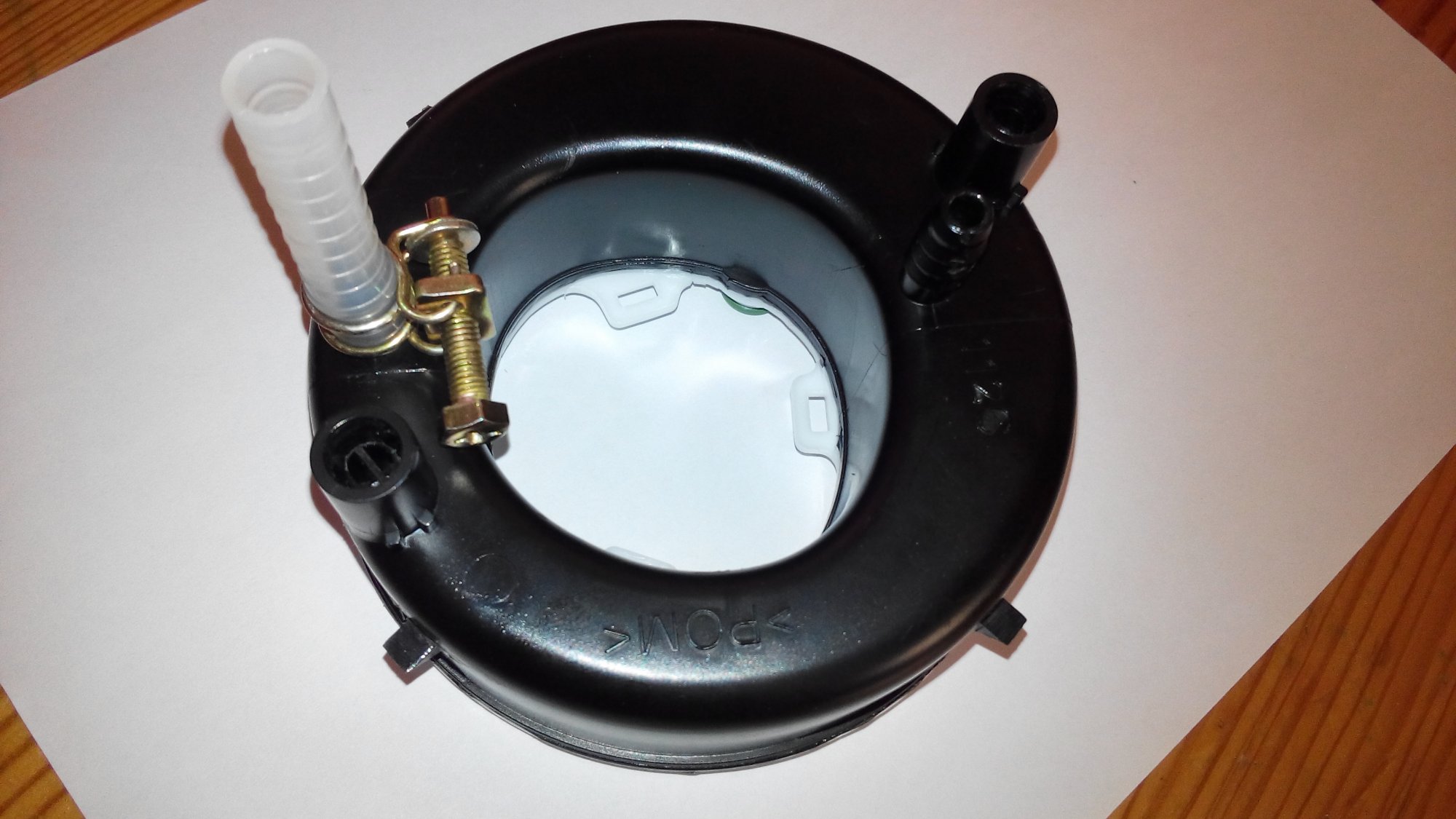

Я фильтр уже поставил под капот, сейчас у меня родной в баке 154 тыщи пробега и дополнительный под капотом. Проблемы нет с давкой.[DOUBLEPOST=1488569307,1488569170][/DOUBLEPOST]Такуюже систему на Ниссан Титан ставили, всё ок.
Я не знаю как там на Титане, но я читал про случаи когда люди с подобными как у нас топливными системами (без классической обратки, и с регулятором давления в баке) выносили фильтр, то через небольшие промежутки времени, авто начинали плохо тянуть, терять обороты, ямы в оборотах и т.п. иначе говоря падало давление. Кто-то решал эту проблему уже колхозом с регулятором давления, подгибали в нем пружину кажется, но это всё тоже не надолго.[DOUBLEPOST=1488572484][/DOUBLEPOST]Тут ведь простая физика. И в конце концов регулятор давления ведь не просто так подключен всегда именно после всех фильтров...
Например наш насос дает давление около 6 очков, он конечно легко прокачает почти любой даже засорённый фильтр, но регулятор давления сбрасывает излишнее давление до 4 очков. Т.е. после этого регулятора давление может только понижаться и не может повышаться и равно оставаться на одном уровне. А понижается оно любыми препятствиями в топливопроводе, например изгибами, сужениями и т.д. и на какие-то потери думаю система рассчитана. Короче говоря естественно, что фильтр так-же будет отрицательно влиять на давление, особенно загрязненный фильтр, т.е. чем более он будет забит отложениями, тем меньше будет давление. Да к тому же и фильтры все разные, с различной пропускной способностью/гидравликой, объёмом...

Посмотрел сейчас свои записи, доп фильтр поставил на 42 тысячи, обычный железный .Сменил его через 30 тысяч. Когда нехватает давления, машина начинает дергатся, на больших обаротах это начинается. На многих машинах это испытывал, обычно сетку забивает заборную ( или как у нас фильтр грубой очистки). Как показала практика, насос прокачивает два не новых загрязнённых фильтра. Так что один фильтр он уж точно прокачает и давка не уйдёт в абратку.

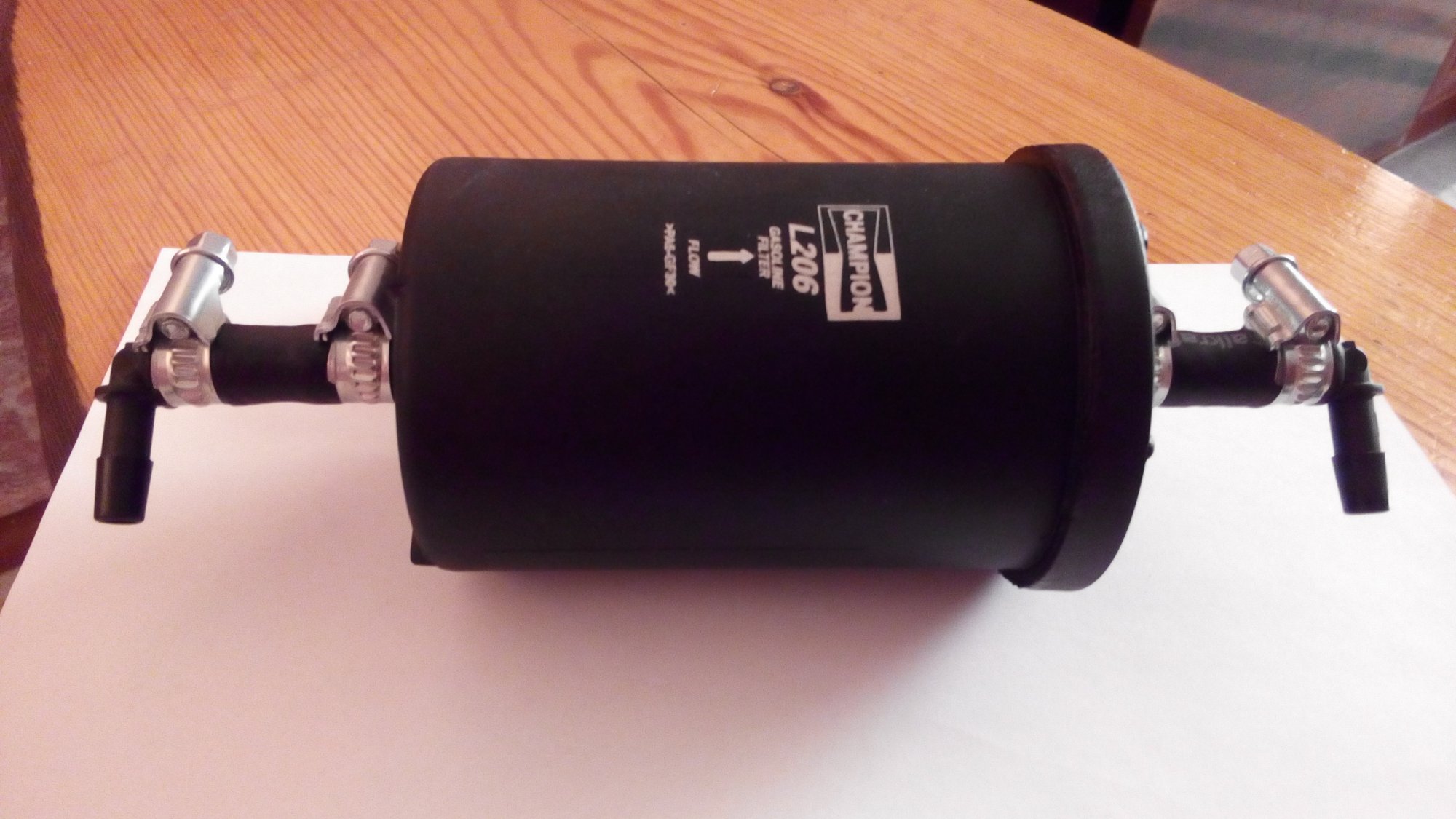

Понятно, ну вполне конечно можно и так. В принципе внешние фильтры можно менять хоть каждые 5 тыс и проблем быть не должно. Я же всетаки задумался о выводе фильтра но не под капот а около бака, на крепление угольного абсорбера, и оттуда провести обратно в бак обратку на регулятор давления, для этого понадобится тройник (на фото). Придется лишь в середине крышки проделать небольшое отверстие под угловую трубку (на фото). Вывожу прежде всего потому, что это дешевле, даже чем покупать масумовский фильтр, ну и по качеству фильтрации внешние фильтры думаю, будут куда как лучше нашего. Фильтр вообще выбрал по тесту из журнала "За рулем", там как-то тестировали фильтры для инжекторов. В лидерах было два фильтра: Bosh 0 450 905 030 и
Champion l 206. Выбрал Champion так как у него пластиковый корпус, т.е. не будет коррозии. На фото он уже с угловыми трубками (они просто для того чтобы сильно не загибать шланг). Для фильтра уже и крепление сделал, хомут подходящего размера. Чтобы ничего не менять в системе купил быстросъемные соединения, которые будут подключены к трубке выходящей из бака и к трубке идущей к двигателю. Вообще фильтр стоящий в баке я оставлю на месте, но обойду сам фильтрующий элемент. Для этого нужно лишь заблокировать вход с бензонасоса на фильтре (на фото на нем надета трубка с хомутом), а бензонасос подлючить к выходу на регулятор давления. Там между выходом на регулятор и внешним выходом пустота, т.е. фильтрующий элемент будет не затронут.

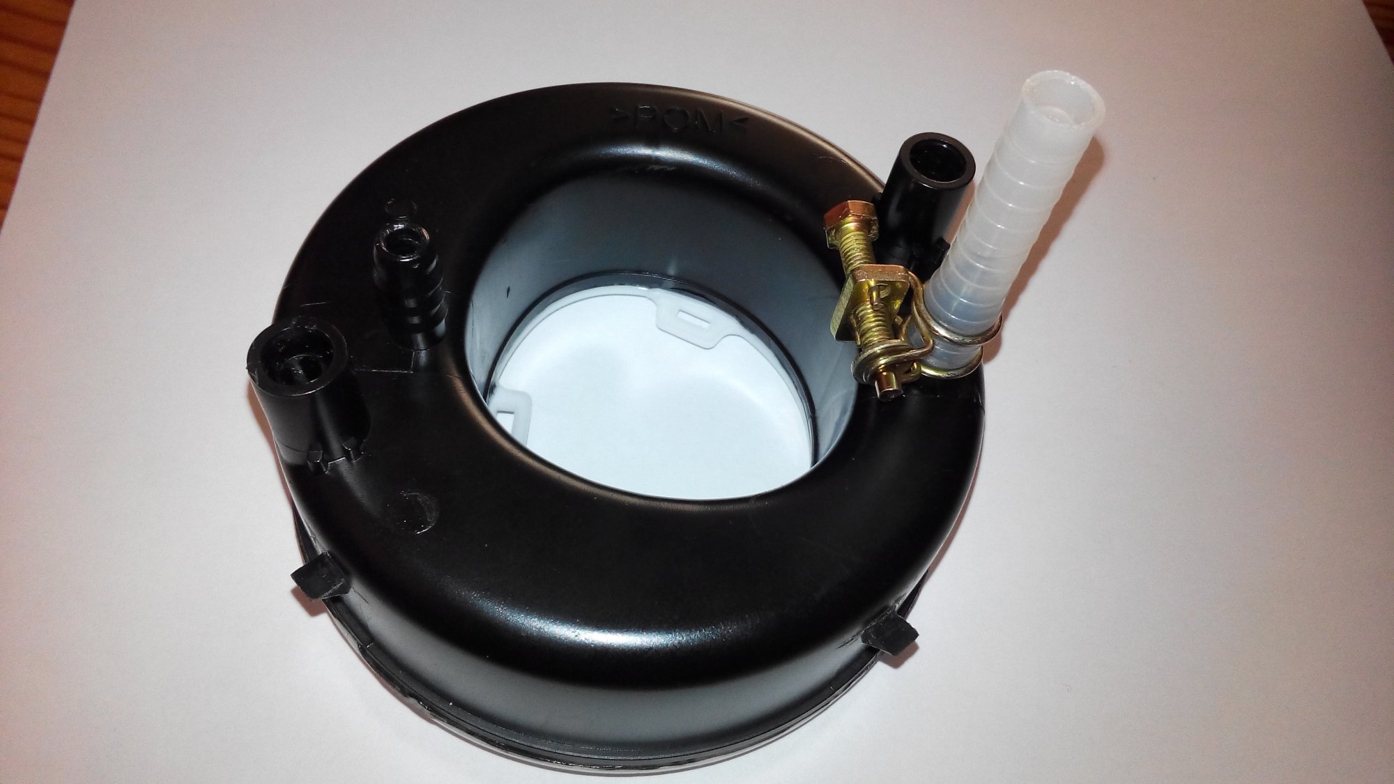

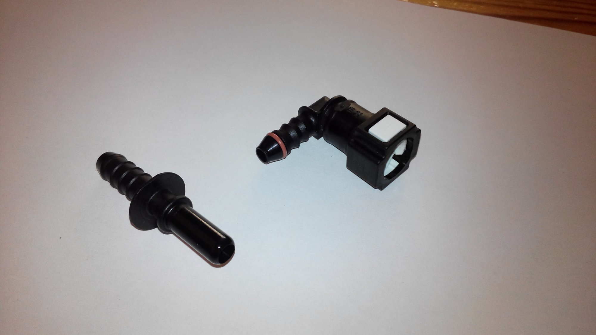

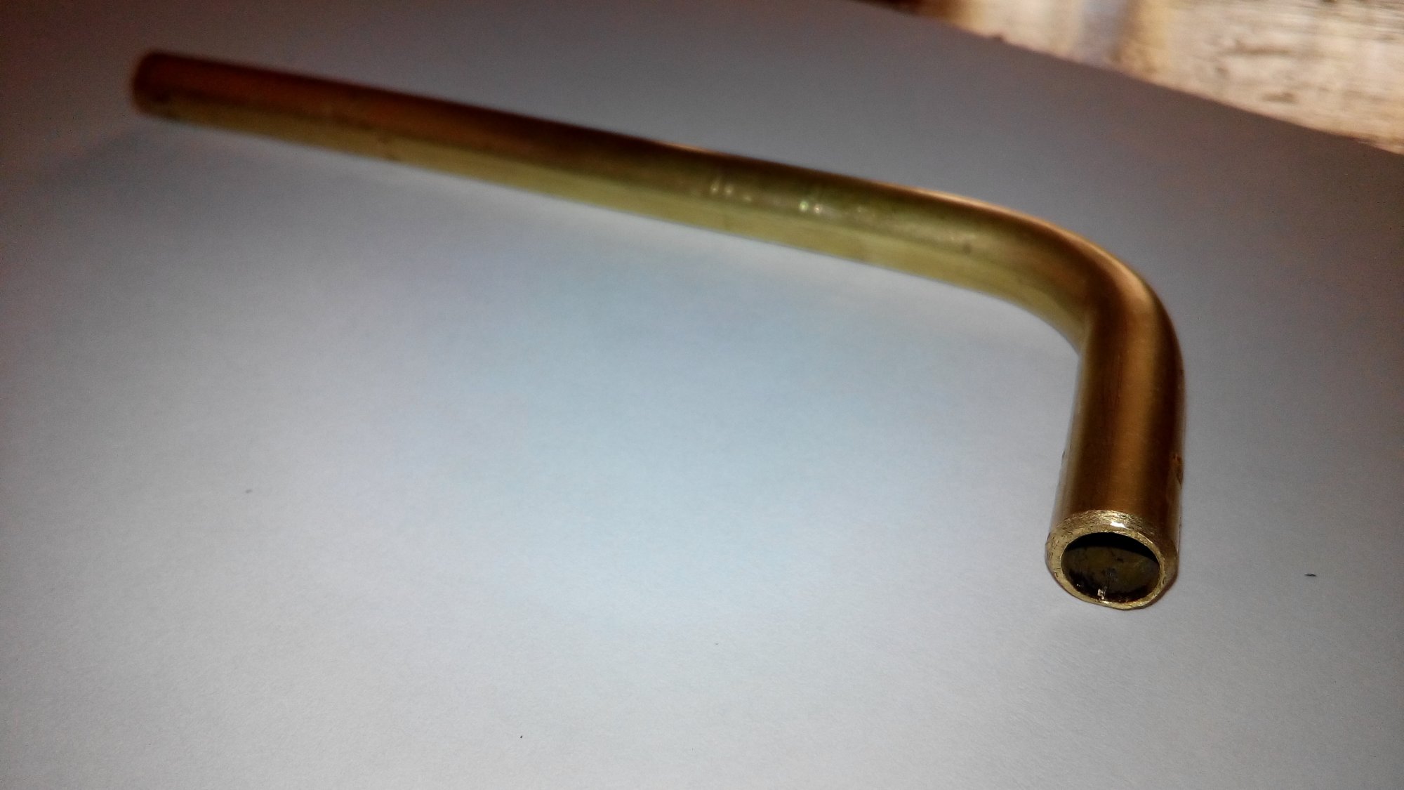

Да , тоже не плохо, трубку под углом которая в крышку, на неё резьбу и вкрутить, но там же у тебя фильтр штатный, его насквозь сверлить или там есть место? (Про штуцер обратки говорю)[DOUBLEPOST=1488608105,1488606856][/DOUBLEPOST]
Да, в середине же дырка от бублика , туда и вкрутится.

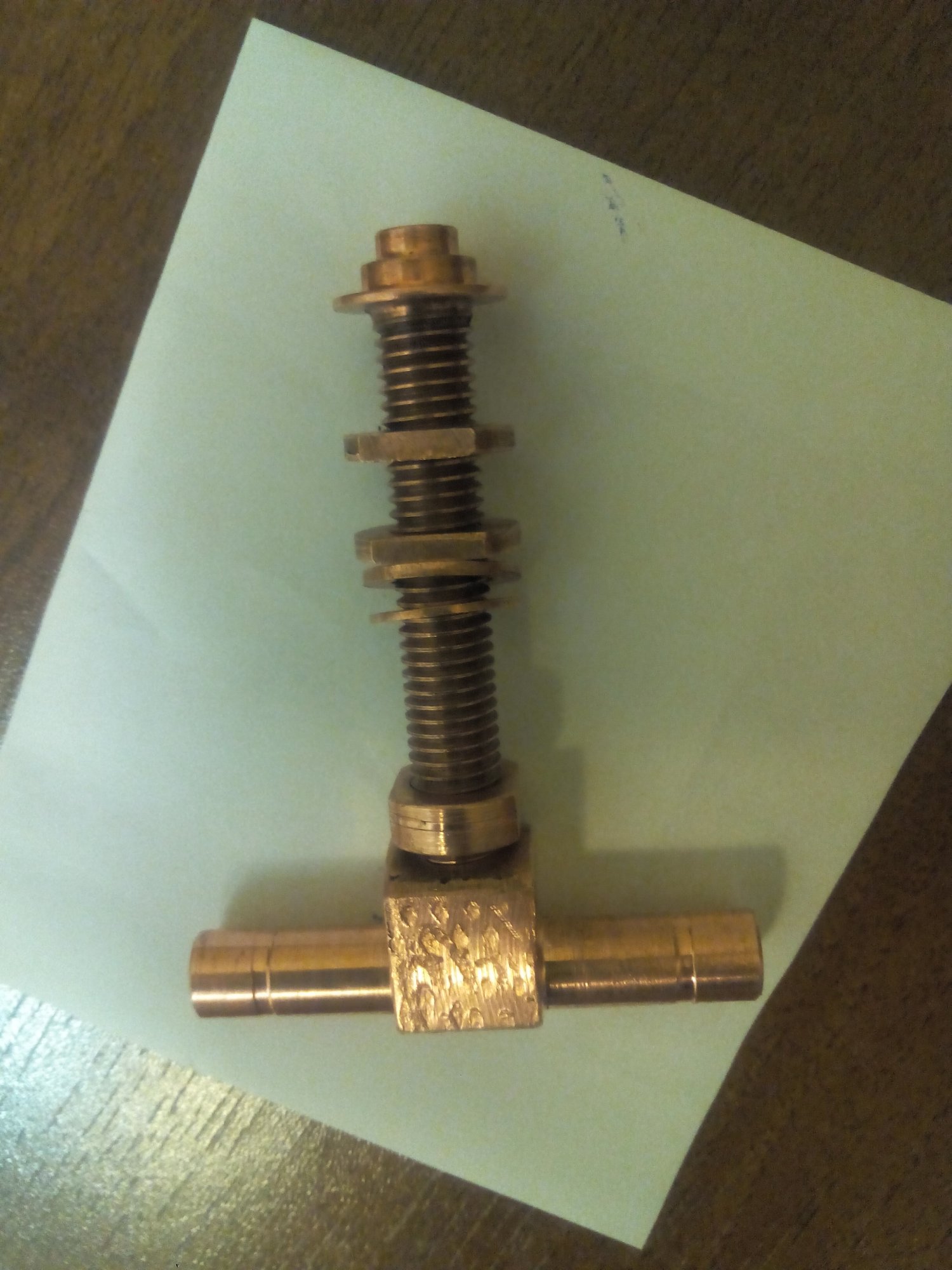

Да, в середине же дырка от бублика , туда и вкрутится. Можно ещё обратку в сосок сообщение с атмосферой через тройник пустить.
Да место есть как раз посередине, там даже есть выступ круглый, под трубочку диаметром 8 мм точно подойдет.

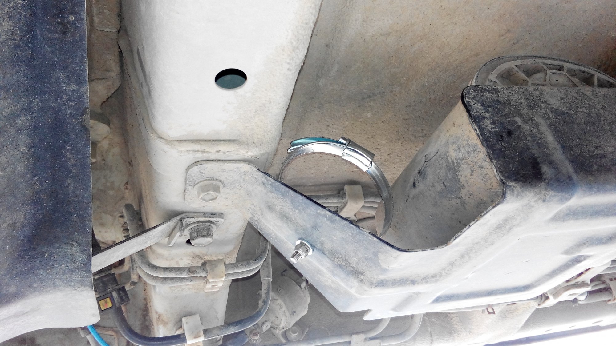

Скажите, а на 2.4 тоже надо бензобак снимать, чтобы топливный фильтр поменять? Если да, хочется пожать руку такому проектировщику автомобилей.
Да, надо снимать, люка нет. Чтоб подобраться к баку нужно снять кардан, среднюю трубу выхлопа, развести тросы ручника.
