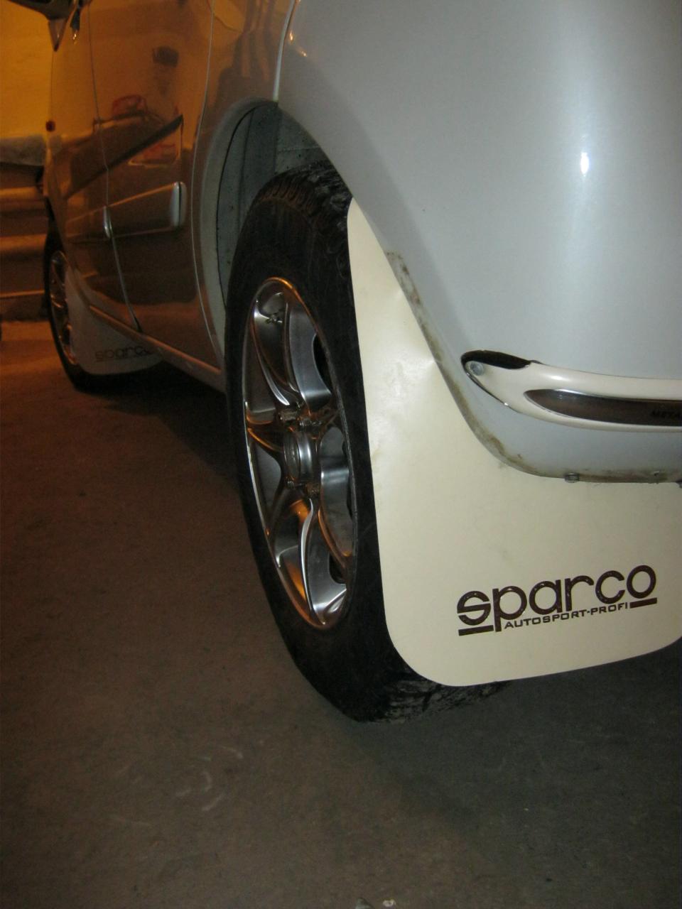

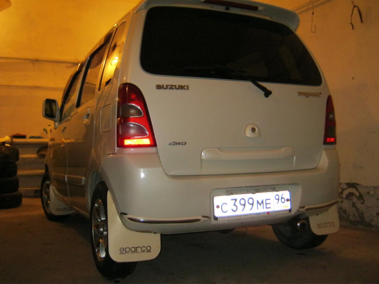

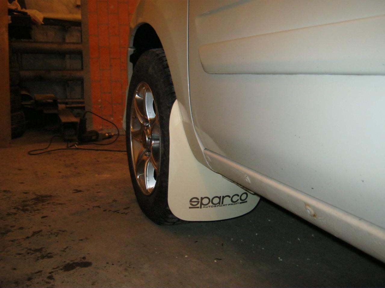

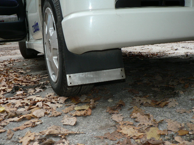

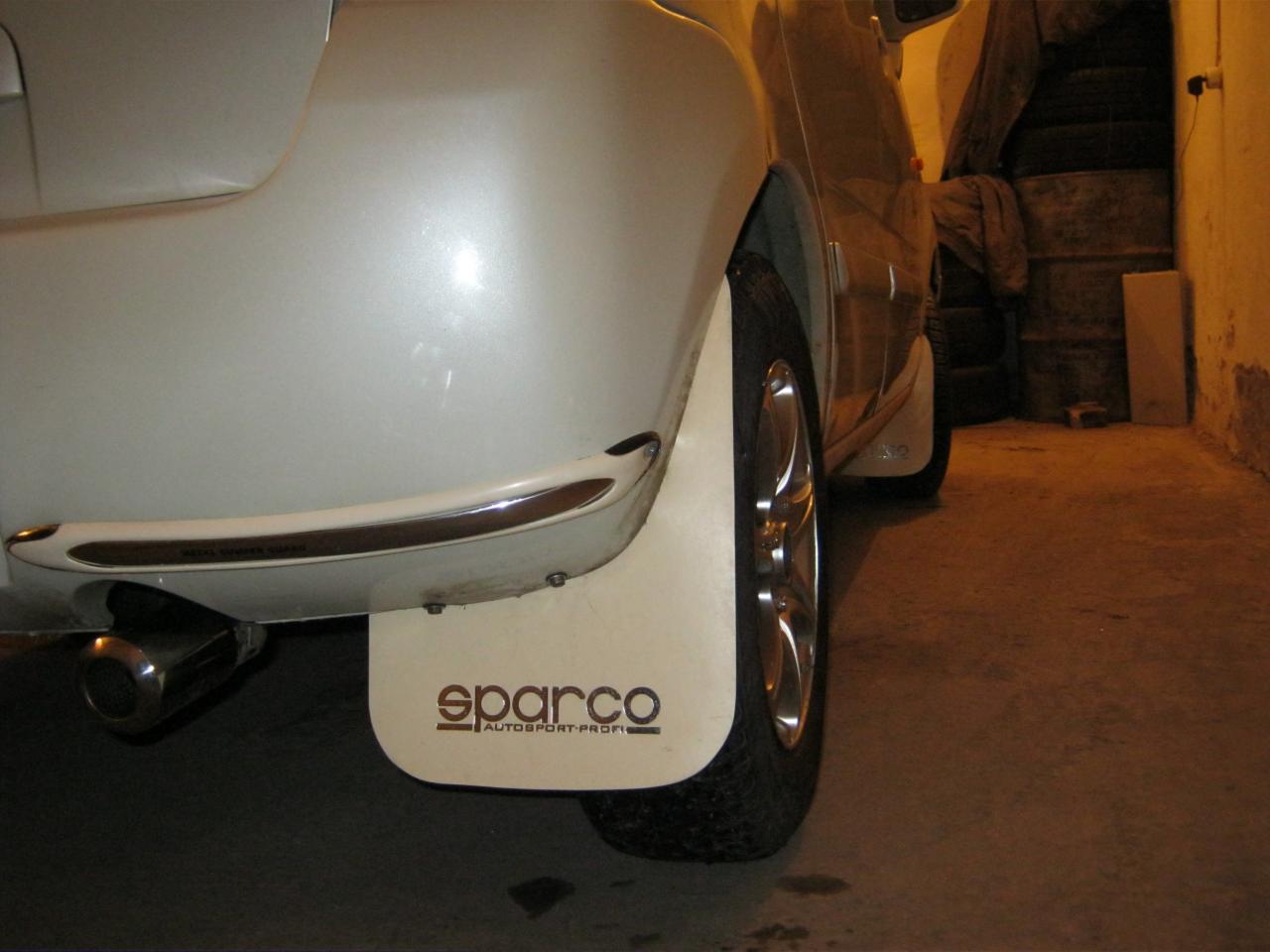

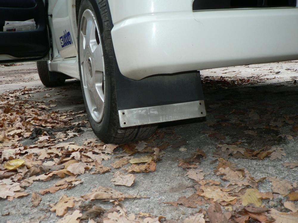

;) Собственно сабж.У кого на Вагоне (RB413) стоят передние заводские брызговики??? Хотелось бы по ним снять размеры (Из чёрных Sparco) себе вырезать.
Кто готов посодействовать??? пиво или тому подобное обещаю.

Ответ: СПб.Прошу снять размеры.
Не советую резать из Спарко и тому подобных. Гамно. Купи резиновые(!) от Маз\Камаз широкие и из них вырежи. Получается эластичнее, об бардюр не оборвешь. Я так отцу на СангЯнг делал.

ГУмно не гумно.но лучше чем ничего..а насчёт оторвать..я сомневаюсб так как делаю почти по заводским размерам не очень длинные.
Одолжите пожалста передний оригинальный брызговик.....:whistling:

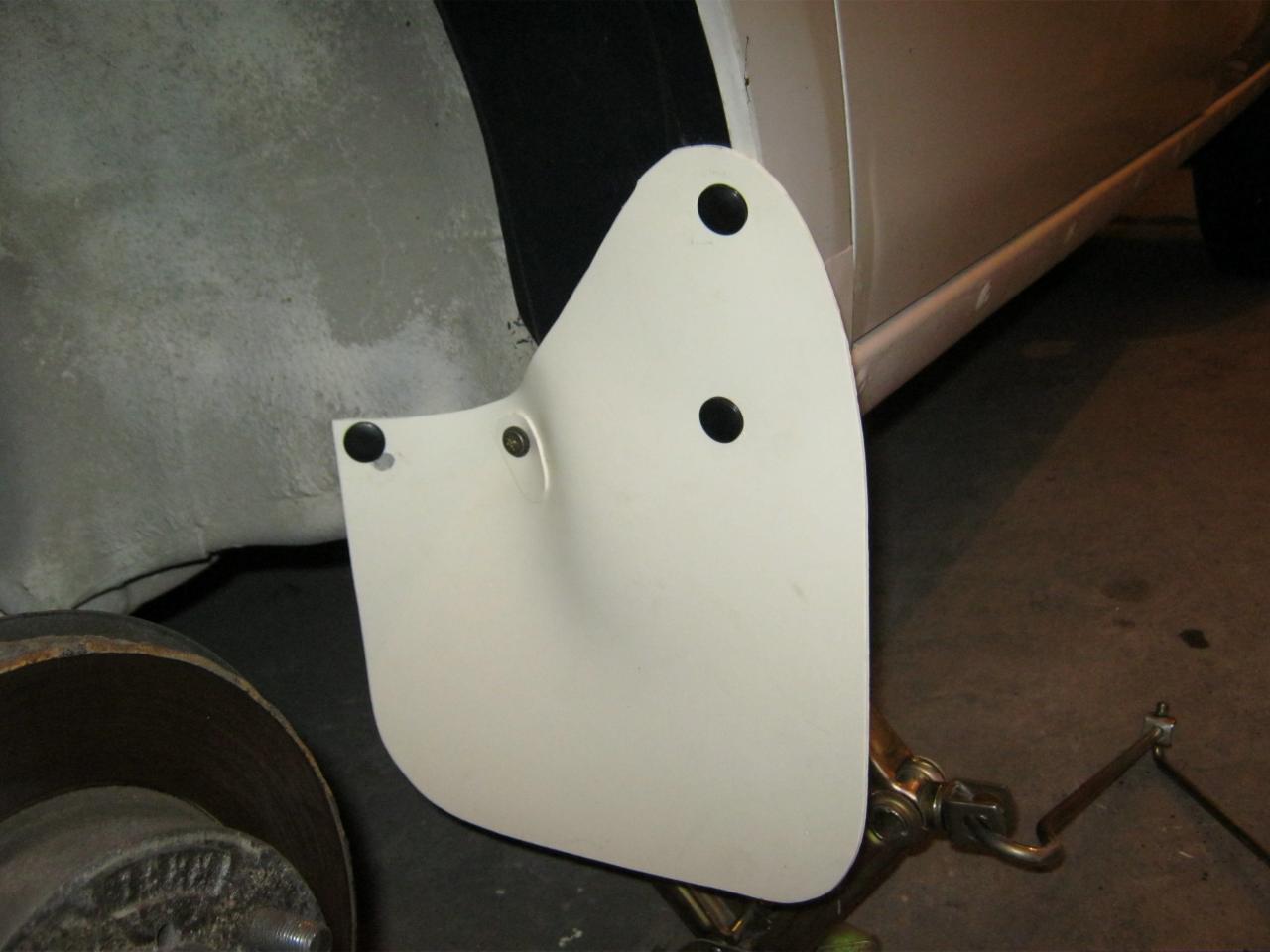

а как они прикреплены. фотки бы.

Доброго времени суток.
Не знаю как у вас, но у меня есть 2 "ушка" в заднем креле. На сколько я понял, они как раз таки для крепления брызговиков.
Тоже надо задние брызговики ставить, а то чуть дождик и машинка вся грязная:thumbsdown:
Кстати, а как крепятся передние брызговики ??? неужто надо снимать заглушки передних подкрылок ???

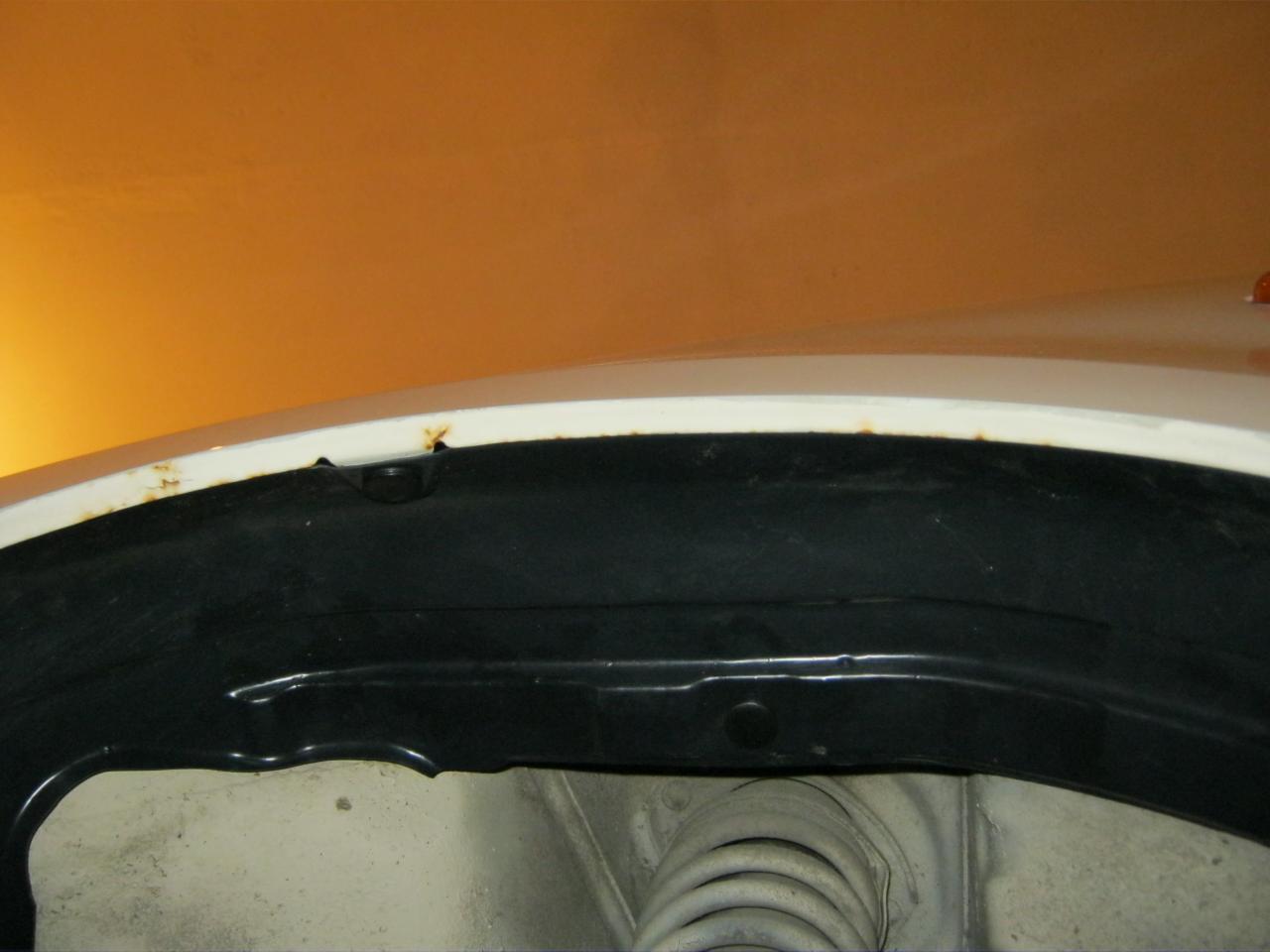

а у меня оковские пружины слишком длинные, поэтому они немного криво стоят
< типа так.
при езде порой ударяются об отбойник, создавая неприятный шум, как будто что-то сломалось.
и еще какой-то посторонний звук. пока не лазил чтобы определить.

Поднимали, смотрели, не можем найти нихрена.
Обычно там всё грязное и где трётся или задевает должно быть хорошо видно по следам . Ищите девки , должен быть ! (шутка) :D
Пружины если длинные излишне , могут изгибаться и витки будут шоркать друг об друга .

Такая - же херня была - это витки пружин чиркают об юбку железную, куда резиновый отбойник ввинчин.
Оковские пружины слишком мягкие и изгибаюцца - ШРАЙБИКУС, как всегда, прав;)
Вопрос разрешился, когда поставил пружины KYB RH6087:thumbsup:

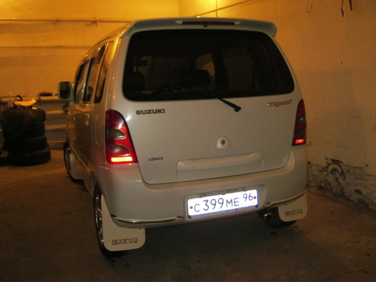

хде брысговики спарковские брал?Чешу репу.

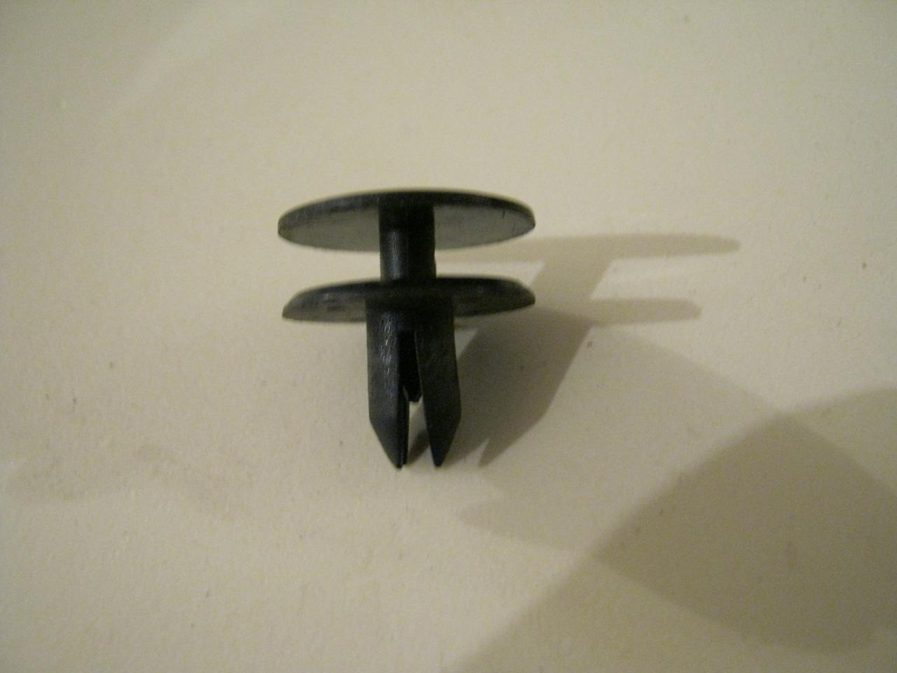

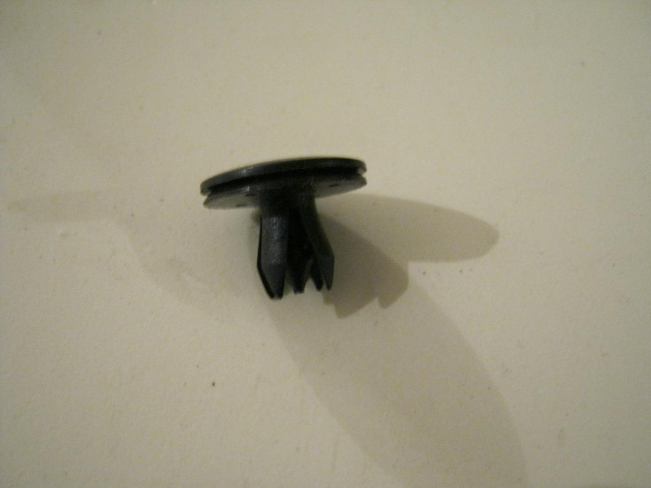

Олми, 280 р. комплект, локера на Экзисте через общий каталог к Агиле смотрел, самое проблематичное подобрать пистоны
