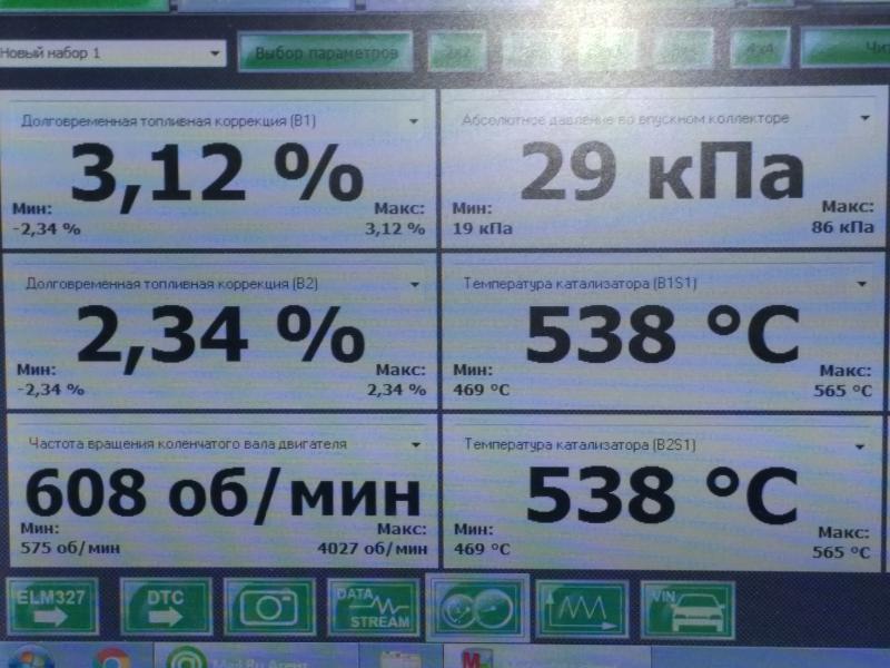

Надо к хорошему диагносту
Да можно в первом приближении и самому ELM какой-нибудь подоткнуть . Сегодня Чирик свой посмотрел , вот на ХХ долговременные коррекции по сторонам , ну и вакуум впуска с катами затесался . данные.jpg
Разброс от мин до макс вполне терпимый , на этой коррекции (и если сброшено на "ноль") авто уверенно держит ХХ .
