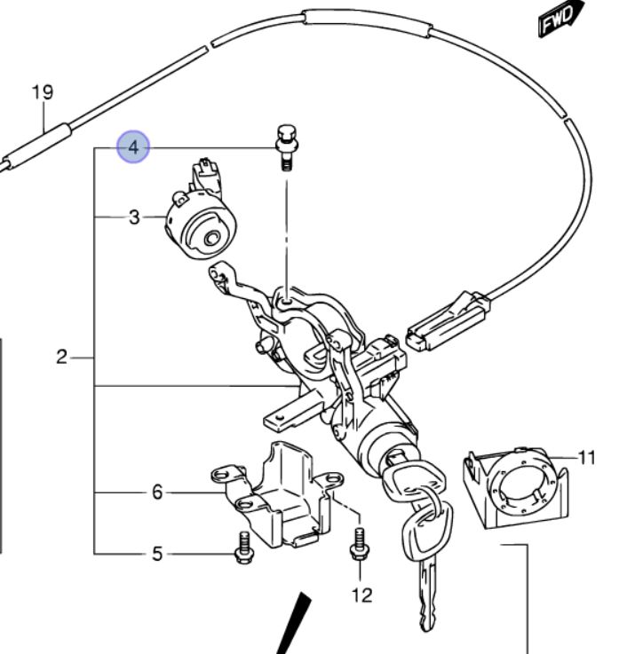

Шляпка сорвана, откручивать только зубилом или высверливать. Номер 4 на схеме, 2шт.

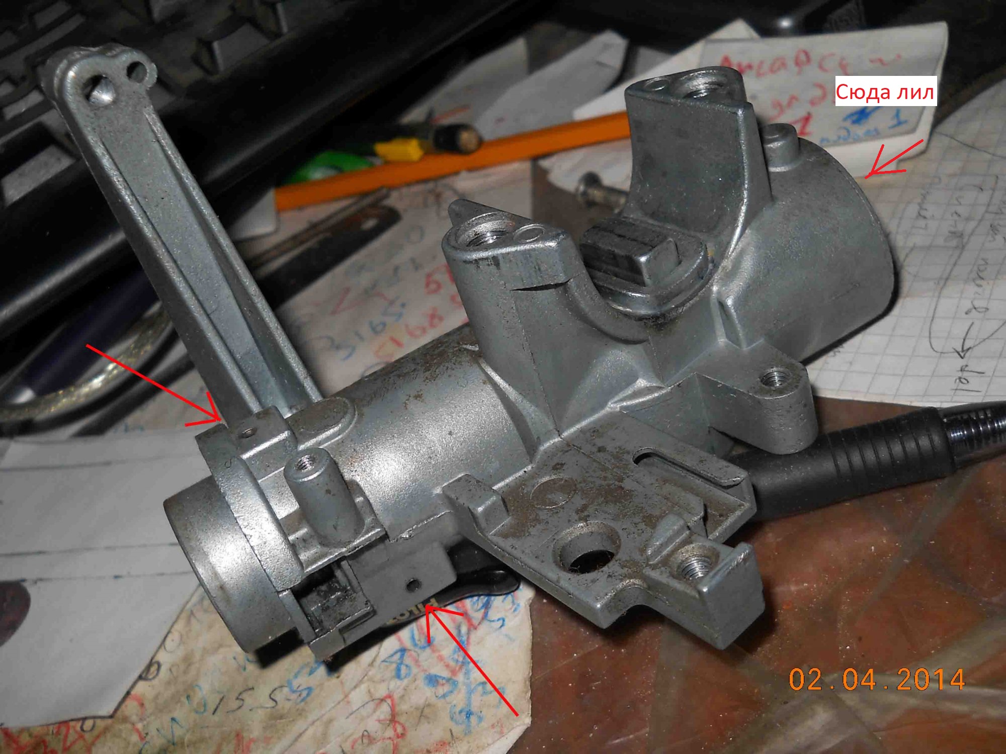

Ну что, делать нечего, надо снимать замок. Со срывными болтами помучался немного, те, которые крепят катушку ИММО снизу еще есть за что зацепиться пассатижами и стронуть, а те сверху, которые крепят замок к валу - беда. И все сидят на красном фиксаторе резьбы, так что пальцами открутить проблематично, даже если зубилом стронуть.
Ну вот, замок снят, исследуем дальше. Если понажимать на стопор блокировки руля - какое-то время иногда сам залетает, иногда во что-то упирается. Так что цилиндр вытягивать - а стоит ли? Похоже с пластинками секретки все нормально. Крепится она на забитых двух штифтах, сверху и сбоку, только высверливать. Проблема, похоже, именно в утапливании фиксатора блокировки руля. Разобрать просто так не получится, крышка завальцована. Решил для начала промыть все, может поможет.
Отвернул контактную группу, под ней ось которая переключает контакты в пустотелом "стакане". И вот наливая в этот стакан растворитель (другого ничего под рукой не было) и шебурша с другой стороны ключом начал промывать. Полезла чернота из замка. Долго промывал, пока светлое не потекло и на жале ключа, когда вынимаешь, пропала черная грязь. Вроде получше стало заходить. Продул все воздухом, просушил так сказать.
Теперь надо смазать все. На глаза попалась АТФ-ка с пол литра, а почему бы и нет?. Так же масло заливал со стороны контактной группы в стакан и так же шебуршил ключом с другой стороны, время от времени продувал воздухом, выгонял остатки темного масла. В общем, промыл еще и маслом.
Итог какой: пока ограничусь такой полумерой, подклинивания почти пропали, а дальше будет видно, замок поменять никогда не поздно.
Фотка не моя, нашел в интернете

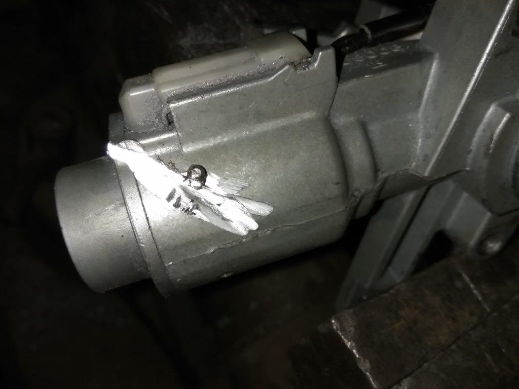

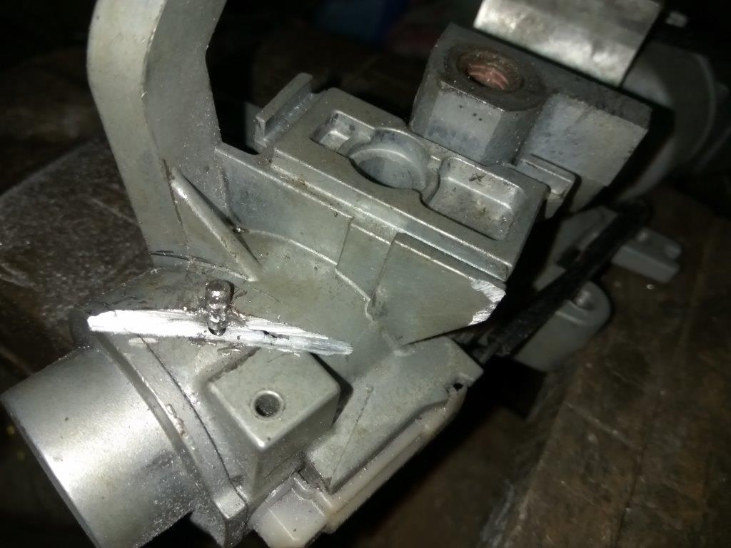

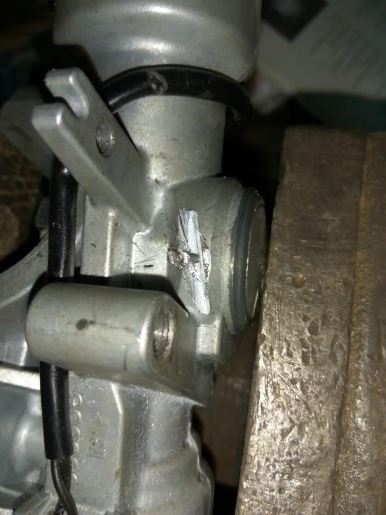

DSCN25061.jpg [DOUBLEPOST=1502273706,1501660911][/DOUBLEPOST]Думал все, эпопея с замком закончилась, не тут-то было :( Вчера стал подклинивать уже на поворот ключа. Делать нечего, надо вскрывать.:mad:
Барабан личинки крепится на 3 штифтах и один крепит механизм блокировки руля, как потом оказалось все там было в порядке. Попробовал начать высверливать, похоже штифты каленые, не сверлятся, а только глубже улезают.
Ну значит будем другим путем вытаскивать. Взял в руки болгарку, сделал косой пропил, чтоб подрезать штифт. А дальше отверточкой поддеваем и как показался над поверхностью кусачками цепляемся и извлекаем.
На фотографиях уже наполовину вытащенные штифты. Выглядит страшненько, был бы дремель сделал бы аккуратнее, ну что было тем и делал.

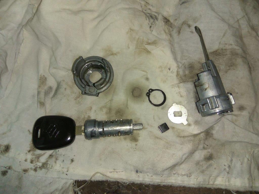

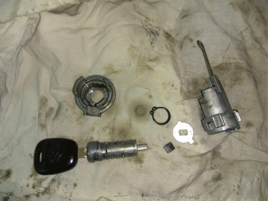

Вставляем ключ, вытаскиваем барабан, снимаем стопорное кольцо и вынимаем саму личинку

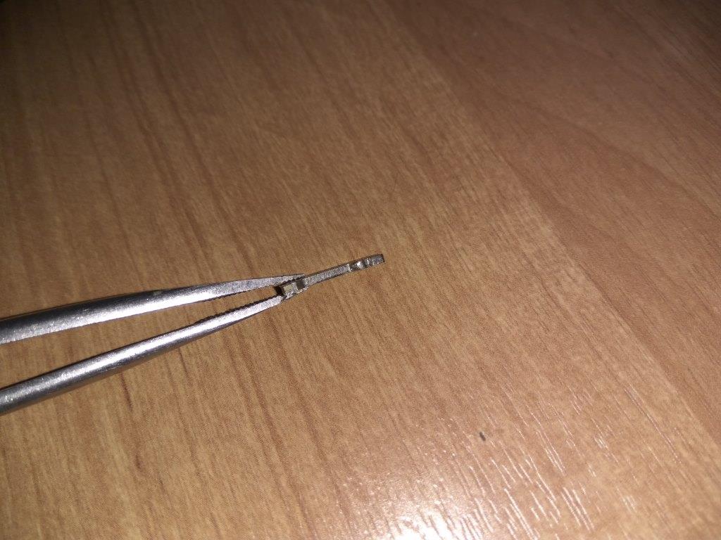

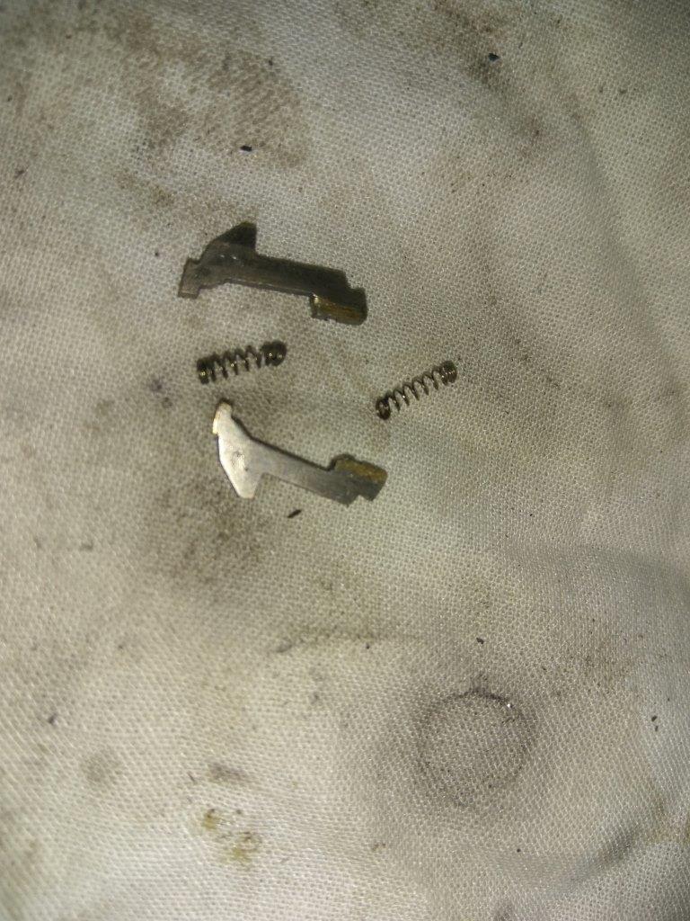

Вот собственно потроха уже промытые.

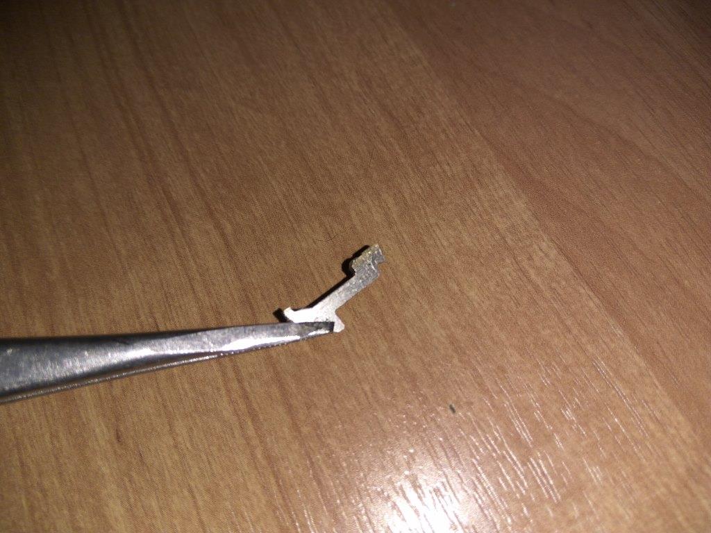

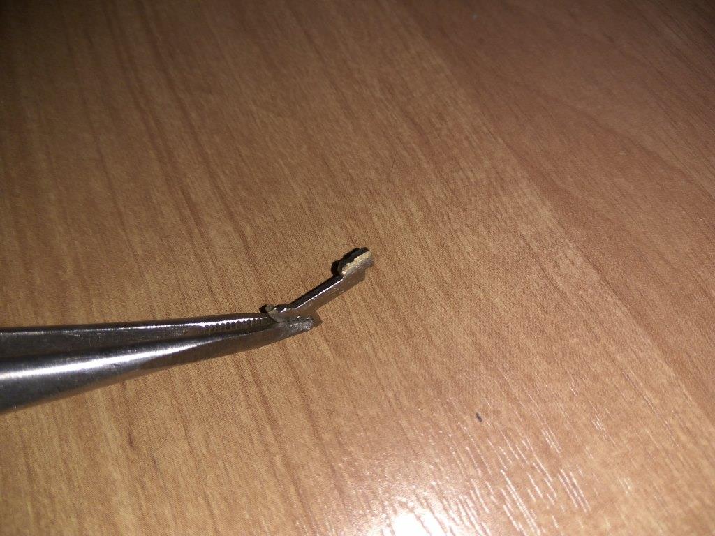

Начинаем исследовать, чтож клинит и мешает нормальной работе. Оказалась одна пластина как раз посередине износилась. Я ее просто удалил, ибо для злоумышленника поворот ключа вообще не преграда.
IMG_20170809_103550.jpg IMG_20170809_122259.jpg IMG_20170809_122305.jpg IMG_20170809_122310.jpg
Ну вот вроде и все. Аккуратно смазываем поверхность личинки, собираем, проверяем. В итоге замок работает идеально, выглядит не красиво, но на работу думаю не скажется, Продолжаем пользоваться родным ключом. Я доволен.
Посмотреть вложение 170039 [DOUBLEPOST=1502273706,1501660911][/DOUBLEPOST]Думал все, эпопея с замком закончилась, не тут-то было :( Вчера стал подклинивать уже на поворот ключа. Делать нечего, надо вскрывать.:mad:
Посмотреть вложение 170243 Посмотреть вложение 170244 Посмотреть вложение 170245
Посмотреть вложение 170246 Посмотреть вложение 170247
Посмотреть вложение 170248 Посмотреть вложение 170249 Посмотреть вложение 170250 Посмотреть вложение 170251
