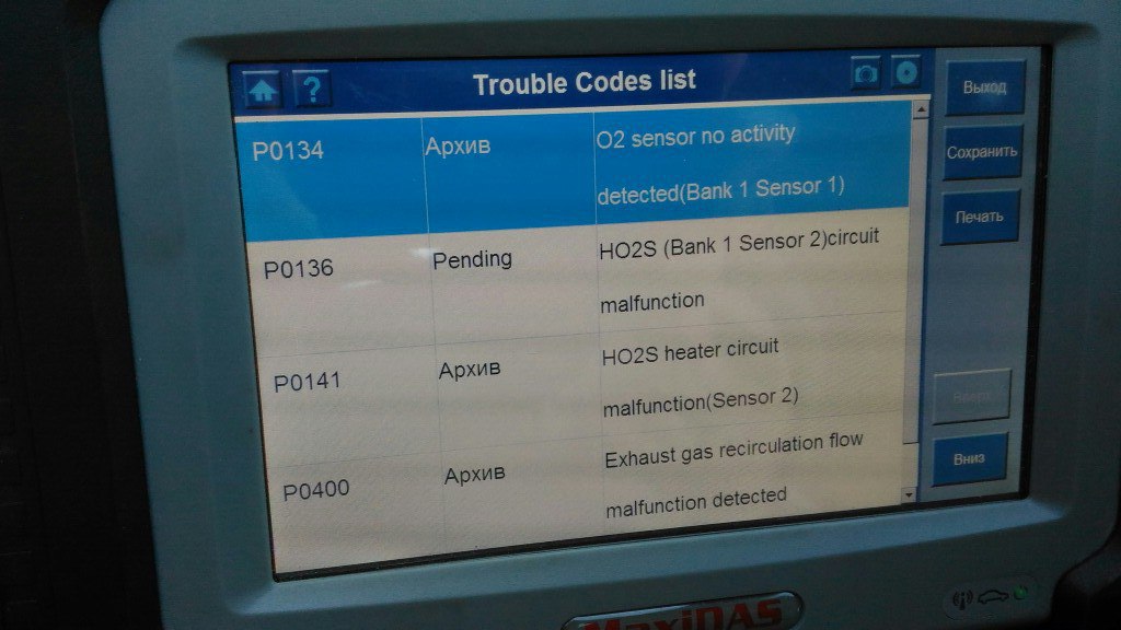

Добрался наконец-таки считать свой букет ошибок с которым езжу достаточно долго, вот такая картина получилась.
Я так понимаю, что умер лямбда-зонд(датчик кислорода), ну и чистить впускной коллектор?

для начала осмотреть провода и разъемы датчиков, проверить целы ли нагреватели, посмотреть графики обоих датчиков кислорода на хх. На сканере вверху кнопка с фотоаппаратом - это стоп-кадр? Посмотреть что было в момент возникновения ошибок ( обороты, скорость, темп-ра ож, давление, корр-я топлива итд). И уж в самом конце с 400-й разбираться, если потребуется.

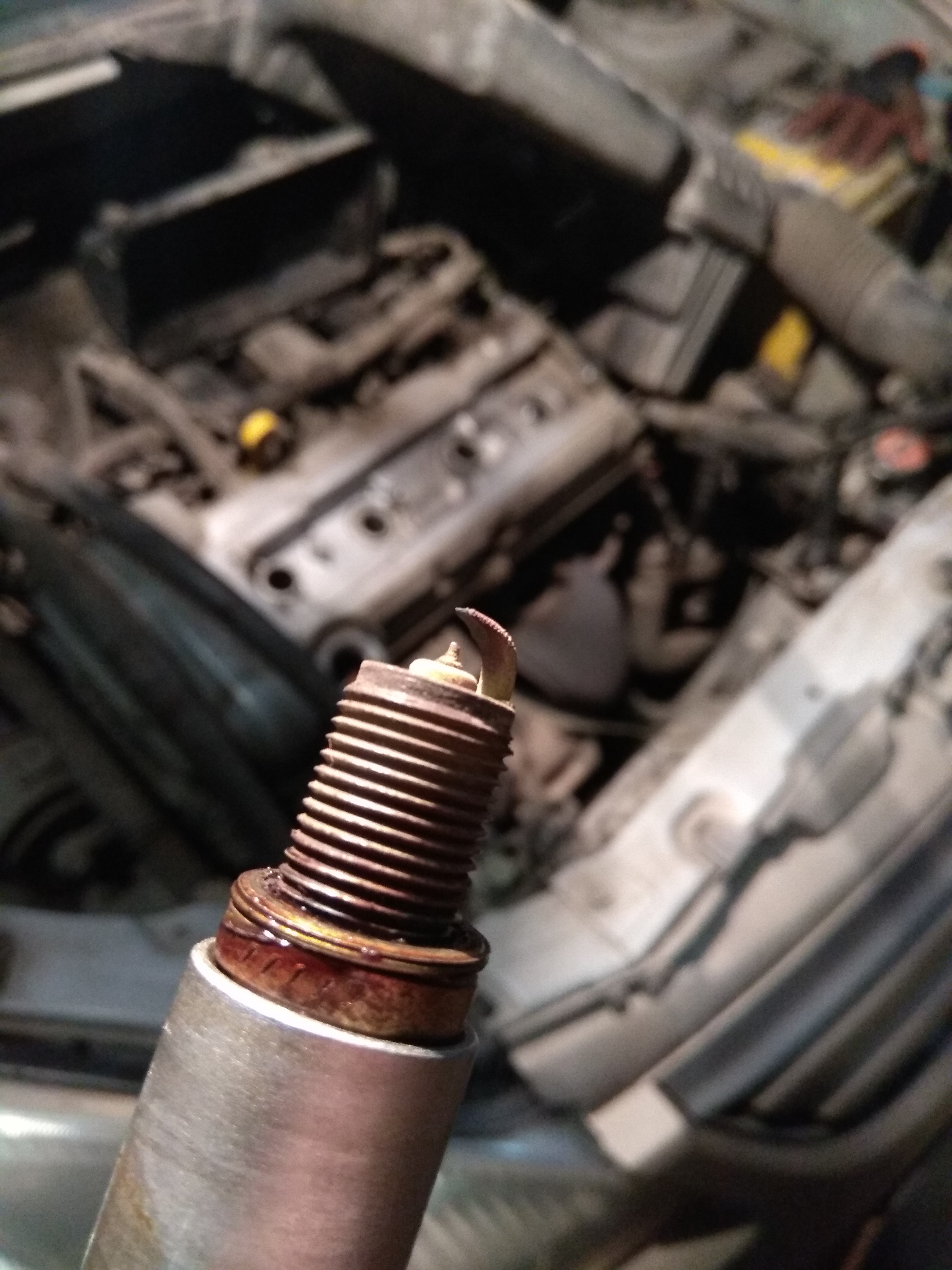

Автомобиль Suzuki Liana 2007год. При езде по трассе заметил что при скорости около 80 км/ч машина начинает дёргаться, перестает разгоняться, даже если нажать педаль в пол, если отпустить педаль до ещё 5-7 секунд ощущение будто педаль нажата, а потом начинает замедляться, моргает check engine, но ошибка не фиксируется. при сбросе газа до 60км/ч все более менее стабилизируется. По городу при спокойной езде никаких проблем нет. При интенсивном разгоне также моргает чек. Один раз он не сбросился и после проверки сканером ELM увидел ошибку Р0302. Что это может быть и почему только в диапозоне от 75 до 95 км/ч , а дальше все нормально становится?
ALEKSEQ
7 Август 2014
529
341
(Aaronrza
сканером ELM увидел ошибку Р0302.)
Пропуски зажигания 2 цилиндра .Я у себя поменял свечи и все стало гуд.
