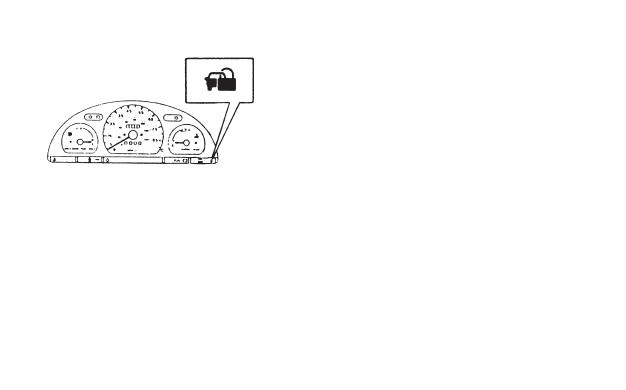

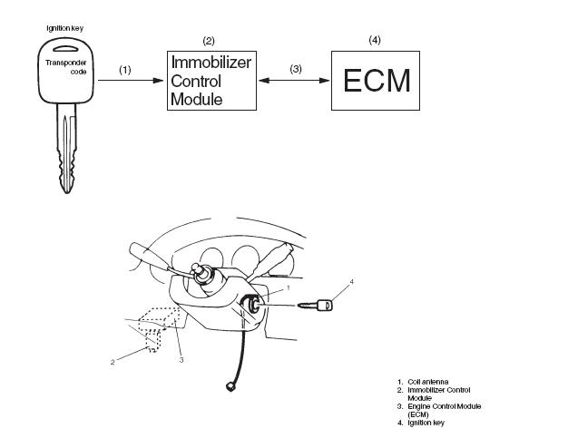

Привет всем! скажите кто знает - на свиытах есть имобилайзер?!
у меня машина сломалась - совсем! словами не объяснишь!
..короче одни говорят, что может этот самый имобилайзер, а др говорят что его вообще нет на этой машине!
не знаю кому верить и к кому ехать ремонтироваться!!!

На новых Свифтах иммобилайзер есть в любой комплектации.

Дарья, Суифти с 1996г. производится с имобилайзере (не все ) Если на табло под датчика для температури охлажд.житкости ест икона ( двигателе с замок) твой Суифт оснащен фабрично с имобилайзере.Он представляет чип с номере вградений в пластика на кюч зажигания.При поставка кюча в контактном гнезде вграденая антена прочитает чип и если номер совпадает, комп начинает работа и все в порядке.Если нет совпадения ,комп пректащает подача сигнал на зажигание и вприска горючево.
Чип в ключе может изпортится от силного магнита, долгое облучение солнечнева света, облучение мобилних телефонах и т.д.
