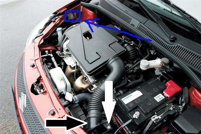

Была проблема с дребезжанием. Перерыл всё, что можно... Нашёл случайно.
Открутился (и протерялся) болт, крепивший входной раструб гофры, ведущей к воздушному фильтру. Вот эта пластмасска на разных оборотах скакала так, что можно было подумать на всё, что угодно, от и до.

А где он находится? Под капотом? Есть фото?
